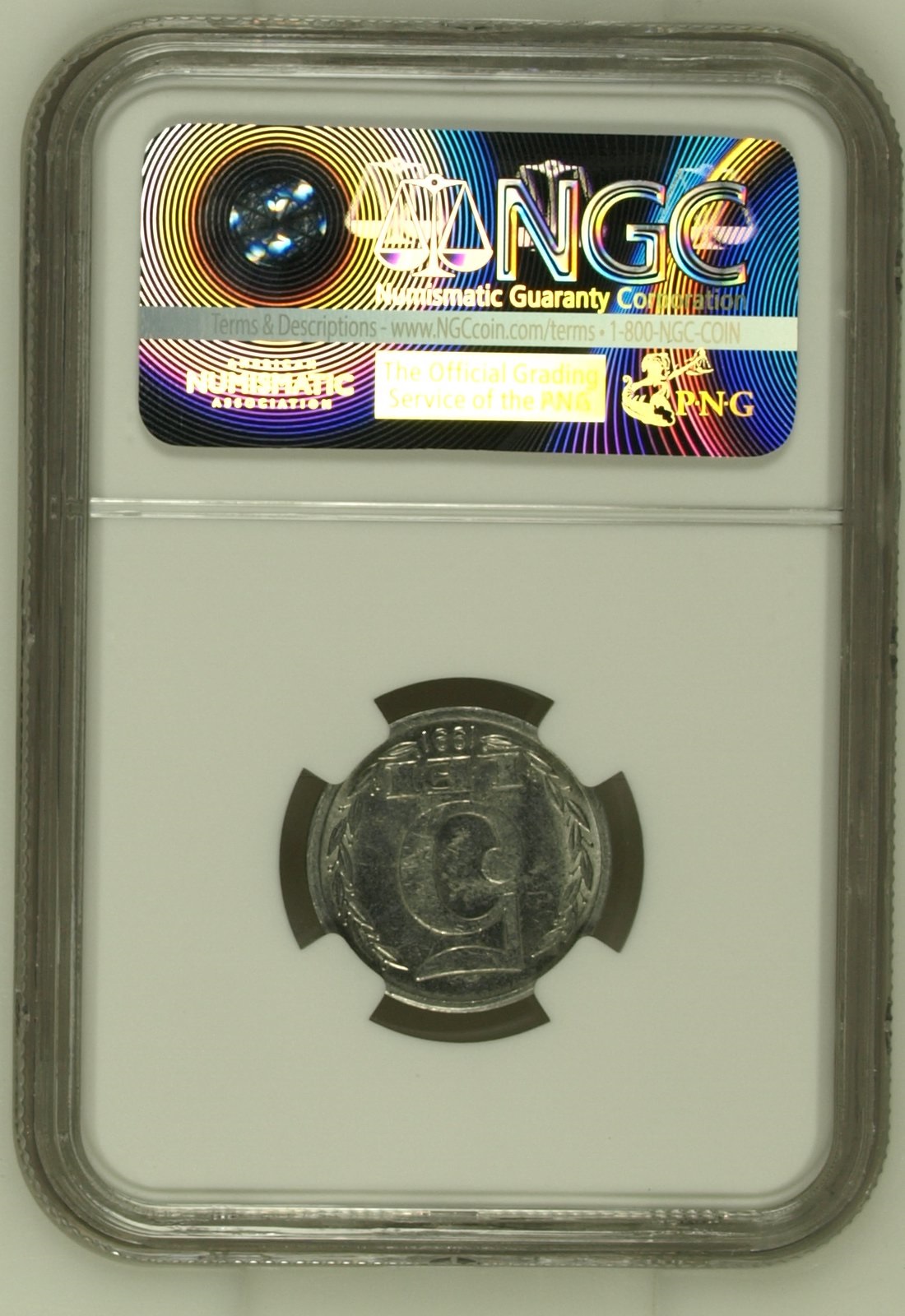

Pe undeva apare în acest topic o controversă între gradare (concept) și capacitatea / obiectivarea reală a celor ce încapsulează la marile firme de a grada.
Fiecare cu părerile și experiențele sale, de unde controversa...
Vă prezint (cu rezoluția cea mai mare disponibilă) un MS62 cu rugămintea să comentați dacă NGC respectă sau nu respectă standardul de gradare, prezentat pe site-ul propriu la: https://www.ngccoin.com/coin-grading/grading-scale/
Ca să fie mai clar, transcriu și ce anume este în site-ul NGC o gradare MS (de la 70 la 60):

Statistic, atât NGC, cât și PCGS, își respectă standardele proprii. Din ce îmi dau seama și acest MS62 este pe acolo.
90-95% dintre gradări sunt fidele (max +/- 1 grad). Dar excepțiile sunt cele care delectează, și cu cât volumul crește, așa și numărul acestora.
Dar există destui conaționali (deja) care pot prezice ce va spune gradarea. Iar predictibilitatea statistică e mulțumitoare atunci când vine vorba de calitatea acestui proces de confirmare a autenticității și a stării de conservare.
Asta nu înseamnă, nici pe departe, că suntem măcar aproape de a putea cumpăra monede după capsule, fără a mai fi nevoie să evaluăm personal monedele din interior! :twisted:

Mulțumesc pentru comentariu!
Mai așteptăm și altele, sper să fie un moment bun...

Bună dimineaţa!
Cumva în dreptul codiţei verticale a cifrei "5" sînt scrijelite/zgîriate două iniţiale - "BC" ?
Zona din interiorul cifrei "5" mi se pare a fi fost supusă unei abraziuni/uzuri destul de avansate.
Personal, mi se pare supraevaluată la MS 62.
O zi bună tuturor!

Mulțumesc pentru comentariu și analiza concretă a stării!
Mai așteptăm și altele...
... cu sublinierea că am menționat <<Vă prezint (cu rezoluția cea mai mare disponibilă) un MS62 cu rugămintea să comentați dacă NGC respectă sau nu respectă standardul de gradare, prezentat pe site-ul propriu [:]
_____MS63 Slightly weak or average strike with moderate abrasions and hairlines of varying sizes.
_____MS62 Slightly weak or average strike with no trace of wear. More or larger abrasions than an MS/PF 63.>>...

A trecut ceva timp de când am propus evaluarea, aşa că nu mă aştept la noi comentarii.
Ataşez imaginile mai detaliate - pe care le datorăm lui ding ding (un dealer destul de cunoscut pe eBay) - în comparaţie cu cele de la NGC (cu o rezoluţie mai slabă şi cert sub ceea ce văd gradorii când au piesa în mână). Opinia mea, cu aceste fotografii la îndemână, este că gradorii NGC NU respectă standardul de gradare, prezentat pe site-ul propriu:
<<___MS63 Slightly weak or average strike with moderate abrasions and hairlines of varying sizes.
_____MS62 Slightly weak or average strike with no trace of wear. More or larger abrasions than an MS/PF 63.[/b][/color]>>

Mesaje: 853
Re: Gradatiile - stari de conservare monede si bancnote
Ultimele poze dezavantajează, ceea ce e destul de ușor la aluminiu și la o monedă relativ mică (21mm) mărită pe tot ecranul.
Pe baza lor aș tinde să fiu de acord cu dumneavoastră că MS62 nu este un grad corect, și, ca atare, să punem această gradare în grupa excepțiilor, dar aș fi curios de ce credeți că nu respectă standardul. Uzură nu are, doar multe contacte, de origine suspectă.
Cele îngroșate aș zice că sunt respectate:

Admițând că moneda a fost scoasă din monetărie fără să mai aibă uzură, atunci ar fi MS, dar rămâne restul: <<MS60 Weak or average strike with no trace of wear. Numerous abrasions, hairlines and/or large marks>>
În ce mă privește, văd imaginea așa cum este dată de ding ding - fără să am piesa în mână - și nu aș zice că este MS.

Dar ce înseamnă uzură ("wear")? Contactele sunt incluse în definiția uzurii? La fel, când o monedă este slab bătută vs uzată (pierde uniform din detalii)?
'Hairlines' nu sunt. 'Large Marks' nu sunt. Rămâne să decidem dacă avem 'Numerous abrasions' sau nu. Avem?
(nu vă contrazic, și eu cred, după ultimele poze, că pare supragradata, dar încerc să înțeleg cum apreciați obiectiv termenul "numeroase")

Dacă un criteriu al NGC pt. MS62 este "no trace of wear", pentru piesa aceasta au cam dat-o în bară. Pe lîngă multitudinea de lovituri (zeci pe fiecare faţă), cuşma şi barba Voievodului sînt cam tocite, ca şi zonele înalte ale nominalului. M-am uitat printre cele 10-12 piese de 25 bani 1982 (au într-adevăr un mm în plus) pe care le-am găsit la o primă căutare prin propria "traistă cu table" şi am găsit jumătate din ele cu mai puţine urme de lovituri şi uzură decît acest 5 lei. În opinia mea, un AU 50 sau XF 45 ar fi mai aproape de adevăr.

Am uitat să menţionez că am folosit o lupă 10x.

capa scrie:Dar ce înseamnă uzură ("wear")? Contactele sunt incluse în definiția uzurii? La fel, când o monedă este slab bătută vs uzată (pierde uniform din detalii)?
... am menționat că nu discut dacă sunt sau nu semne de uzură. Dar MS înseamnă mint state, iar din monetărie NU iese moneda (fie ea și de aluminiu) atât de hărtănită decât dacă este lovită după procesul de producție (gen <<rebut state>> :) , nu mint state ).
capa scrie:'Hairlines' nu sunt. 'Large Marks' nu sunt. Rămâne să decidem dacă avem 'Numerous abrasions' sau nu. Avem?
... nu am lăsat în roșu hairlines decât pentru că nu am moneda în mână, atunci putem să vedem clar.
Zic că avem lovituri urâte pe toată suprafața monedei, unele pot fi marks, altele abrasions.
Undeva am stocat niste imagini comparative din vremea când gradațiile se făceau și cu imagine comparată, o să le postez pentru MS60, MS61 și MS62.

numbogdan scrie:Bună ziua!
Mulțumesc pentru comentariu.
Da, lupa 10x este cea folosită și de gradori, așa că lucrurile observate pe monedele dumneavoastră pot fi comparate cu o imagine 10x a monedei în discuție (asta însemnând că și imaginile de la ding ding trebuie să fie la același grad de detaliere când vă uitați de la o monedă la alta).
Motivul pentru care NU am menționat și eu <<cuşma şi barba Voievodului sînt cam tocite>> ține de pasticul capsulei, care poate să detaliile, fără a atenua sclipirea de la lovituri. Dacă am avea moneda în mână, sau măcar fotografii fără capsulă (ca în atașate), ar fi mai simplu.
