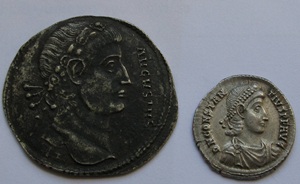

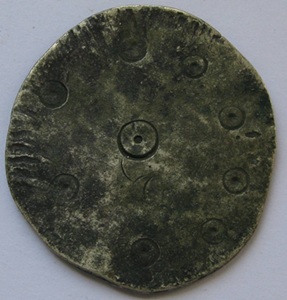

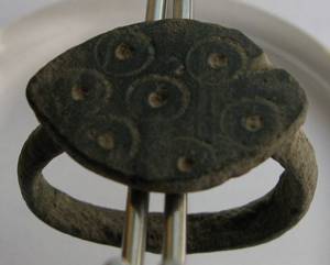

O piesa ce am achizitionat-o recent si care nu am curatat-o sub nici o forma. Comparativ cu o dubla siliqua, aceasta este enorma. Ca si greutate are 10,7 grame. Vanzatorul a mentionat ca este un medalion roman sau un medalion de Ev mediu. Interesant este ca reversul, sau paternul de pe revers mai exact, corespunde cu inelele romane tarzii. Spre exemplificare am postat unul cu acelasi patern. Pareri ?

Ce greutate are? Si diametru? Nu-mi pare deloc fals iar relieful este cat trebuie pentru o asemenea piesa si perioada. Este unifata pentru ca a fost probabil prelucrat ca sa fie folosit ca bijuterie sau ca podoaba pentru ceva anume (sau cineva). La origine pare un medalion de 4-5 silique, probabil din seria:

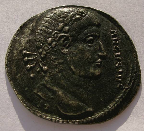

Si mie piesa imi pare buna, de asta am achizitionat-o, greutatea am scris ca e 10,6 grame. Reversul este clar lucrat in antichitate. Teoretic ar trebui sa fie 4 siliqua, la 13 grame, dar avand in vedere pilirea reversului pentru a o "infrumuseta"... Ah, diametrul variaza intre 35-37 mm. In aceasta poza se vede mai bine reliefarea.

Acum un an in Bv , la targ cineva mi-a aratat un lot de falsuri , aduse pt un client care face colectie de falsuri antice . Falsurile respective erau foarte bine lucrate si nu erau cele Bulgaresti , pe care eu le cunosteam , ci daca imi aduc bine aminte spunea ca proveneau din Israel . Printre acele falsuri am avut in mana si un medalion asemeni celui de mai sus , care avea insa batut si reversul . Daca nu mi-ar fi fost prezentate ca falsuri sincer nu stiu cum as fi reactionat . Vazand acum moneda de fata am avut acel sentiment de "deja vu" . Aceeas reprezentare , aceeas patina si forma muchiei in acelas stil .
Poate ca ma insel (si sa-mi spuneti daca nu am dreptate ) dar maniera (design`ul) in care e reprezentat chipul nu l-am vazut pe medalioane , ci numai la silique ( la medalioane l-am vazut intr-o alta maniera ).In afara de asta priviti detaliile ! Bine ar fi sa ma insel , si sa nu am dreptate ...insa convingerea mea a ramas aceeas .

Parerea mea este ca doar un nebun ar strica o 4 siliqua pentru a face asa ceva. In alta ordine de idei, nimeni nu face o piesa falsa singulara, ori niciunde nu a mai aparut acest tip de piesa. Pana nu vad un die match doar o analiza metalografica poate aduce un raspuns negativ. Asemanarea cu piesele din Israel pe care le-ati vazut acum un an, nu mi se pare relevanta. Ar fi in momentul in care se poate face comparatia ambelor piese simultan. Oricum va multumesc pentru pareri, astept si altele.
Sa faci un fals numai pe-o fata? Oricum mie mi se pare in regula iar unifata am si eu un sestert folosit probabil la impodobirea fie a unui stindard fie a unei platose sau altceva. Este pilit pe revers si are patina autentica pe ambele fete. Am mai vazut piese de acest gen si mi se pare ca se incadreaza.
Din imaginea mare a aversului pare sa se observe o imbatranire a suprafetei care arata destul de convingator. Este plauzibila folosirea (mai mult sau mai putin tarzie) a medalionului ca obiect de prestigiu sau ceva de genul acesta, inclusiv de catre soldati, catre care se faceau uneori 'cadou' aceste medalioane. Este mai greu de inteles de ce reversul a fost considerat inutil si netezit plus poansonat - poate pentru ca partea din spate nu era in mod normal vizibila? Pentru a-i mari aderenta?

... ca ipoteza doar: poate fi rezultatul unei galvanoplastii, mai precis galvanoplastia aversului; de aceea poate fi unifata si s-ar explica niste urme de pe revers (pe margine de la ora opt la ora unu) care nu par a fi rezultatul pilirii (si care tind sa excluda pilirea) deoarece au un relief natural (prin natural intelegand spre exemplu modul in care se aseaza metalul cand e turnat sau in procesul de galvanoplastie).berserkr scrie:Sa faci un fals numai pe-o fata? Oricum mie mi se pare in regula iar unifata am si eu un sestert folosit probabil la impodobirea fie a unui stindard fie a unei platose sau altceva. Este pilit pe revers si are patina autentica pe ambele fete. Am mai vazut piese de acest gen si mi se pare ca se incadreaza.
Sigur, poate fi fals, ce-am spus eu e ca din ceea ce vad nu mi se pare fals. Dar am spus de multe ori ca dupa o simpla poza e greu sa-ti dai seama, iar in ultima vreme chiar si cu obiectul de fata - din pacate.

Domnul andi_condescu a facut o remarca foarte buna , reversul asa a fost realizat , nu a suferit ulterior modificari ( pilire , polizare …etc ) . Nu ma refer aici si la cercuri .
Daca mai multe persoane iti spun ca esti beat , cred ca trebuie sa te duci sa te culci . Inainte de a ma duce la culcare vreau insa sa mai spun cateva lucruri . Stilul este diferit comparativ cu cel al monedelor cu reprezentare de acest tip .
- barbia proeminenta in contrast cu obrazul foarte slab reliefat
- urechea are o forma ciudata slab realizata
- sub ureche este un mare gol acolo unde trebuiau sa fie suvite de par ( plete)
- in zona in care este luata “ patina “ pare ca are o unflatura si materialul pare poros
- conturul trunchiului foarte bombat cu relief prea inalt in zona pieptului
- muchia are o forma …care e intalnita in general la falsuri ( limba lata , lunga , bine presata cu forma regulata )
- “patina” avers-revers ….la fel , nuanta intalnita foarte des la fasuri

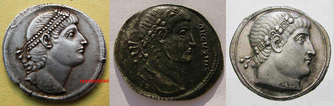

Postez o piesa a mea si inca una luata de pe net spre a incerca sa evidentiez cele mentionare mai sus .

Nu-mi aduc aminte sa va fi spus cineva ca sunteti beat. In alta ordine de idei piesele romane au stiluri foarte diferite de la o emisiune la alta si de la o monetarie la alta. Nu se poate in niciun caz aprecia stilul ca deviant de la emisiuni diferite. Un simplu follis Arles din aceeasi emisiune poate fi foarte diferit de unul Tesalonic sau Cizic. Asta merge la moderne, la antice chiar deloc. Acum, inca odata, nu afirm ca 100% moneda este autentica ci ca din poze mie nu-mi inspira un fals. Pentru edificare uitati un Constantin Arles fata de un Cizic (ambele - poarta de cetate):

Doua piese declarate falsuri, par sa prezinte aceeasi efigie ca si piesa domnului marcus aurelius. N-o spun raspicat, dar cred ca ridica macar un semn de intrebare:
http://forgerynetwork.com/asset.aspx?mo ... X5KH/qJmw=
http://forgerynetwork.com/asset.aspx?mo ... zw1ltj3Jw=
