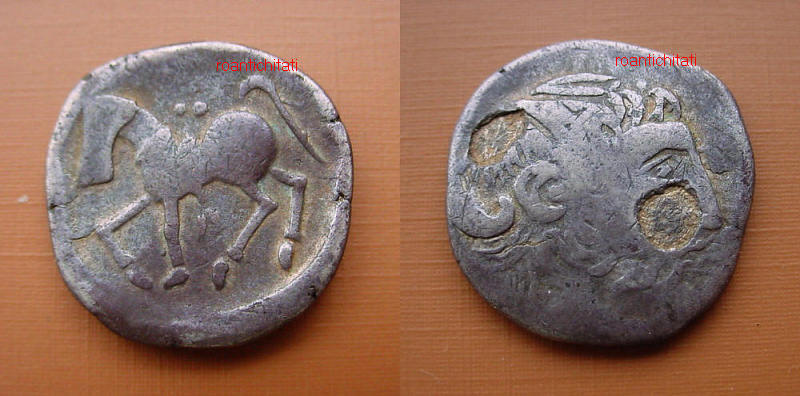

Proprietatea de exfoliere se intalneste foarte des la monedele dacice .Exfolierea este fenomenul de fisurare şi de desprindere a unor straturi subţiri de la suprafaţa unui metal (in cazul nostru - din cauza unei proaste laminari ) . Reproducerea fenomenului nu poate fi facut decat prin el insasi , ceeace ar necesita un proces foarte lung si plin de necunoscute ( nu vreau sa intram in amanunte ) . Mai jos aveti cateva din multele exemple care se intalnesc la monedele dacice . Personal am cautat aceste monede cu mult timp in urma din cu totul alt scop ( asa am pastrat si link`urile) . Am o moneda Adancata- Manastire care prezinta un tip de „aurire” in unele locuri , inclusiv in cele doua zone exfoliate care le prezinta . Aici sunt cateva din multele exemple unde puteti sa vedeti la ce anume ma refer . Inca nu mi-am dat un raspuns la acea „aurire” care apare pe monede .

Delaminarea este intr-adevar foarte greu de reprodus si de aceea este o buna indicatie de autenticitate (ea apare si la monedele din bronz). Ea trebuie totusi sa nu fie confundata (nu in cazul de fata) cu efectul desprinderii unui produs de coroziune de pe suprafata piesei. "Aurirea" ar putea fi legata fie de prezenta in cantitati foarte mici a unor incluziuni aurifere in aliaj (desi n-as putea sa afirm foarte sigur lucrul asta) fie un efect legat de migrarea cuprului la suprafata in aliajele argintului (in timp foarte indelungat si-n anumite conditii fizice). Poate efectul de aurire sa fie dat de aglomerari de particule de cupru. Exista monede (antice) din argint care au produsi de coroziune caracteristici cuprului/bronzului, fapt ce a fost uneori pus pe seama falsificarii (uneori prin curatare suprafata ramane asemanatoare cu una rezultata din turnare). Fenomenul este putin cunoscut dar real. Cu un microscop puternic se pot observa puncte de cupru pe suprafata acestor monede, care la puritatea (teoretica) a aliajului n-ar fi trebuit sa fie atat de frecvente.

Cred ca exprimarea corecta ar fi : moneda prezinta exfoliere (i) ca urmare a delaminarii . M-am ferit sa folosesc numai termenul de delaminare din doua motive . 1) Cuvantul delaminare are un spectru foarte larg reprezentand diverse defecte aflate in interiorul metalului care in mare masura nu sunt exfolieri – [ ex golurile de aer (cea mai intalnita forma de delaminare ) , amestecul neomogen in cazul unor aliaje...etc ). 2).Toate fenomenele de acest gen intalnite la monede sunt exfolieri , dar majoritatea nu sunt efectul unei delaminari ci a desprinderii unui strat de metal aplicat ulterior , asta in cazul falsurilor placate sau a monedelor autentice care au un strat protector dintr-un alt metal .
Referitor la acel strat de pe monede pot sa afirm ca nu este din cupru . Culoarea cuprului e foarte diferita de cea a aurului , asta ca sa nu mai iau in seama ca oxideaza foarte repede prinzand o patina neagra . In cazul monedei mele in zonele de exfoliere , un fost posesor al monedei a facut mici zgarieturi si stratul acela nu e deloc superficial , ca si cand , miezul monedei ar fi avut o parte mai mare din acel metal ...Straluceste destul de puternic , din pacate afara e innourat asa ca n-am putut surprinde acet lucru .Supozitii am facut si eu destul de multe dar niciuna care sa ma satisfaca si sa o consider viabila .

Delaminarea este doar expresia consacrata si afara. In rest la pct. 2 pot sa spun ca nu confund deloc exfolierea datorata delaminarii cu aceea aparuta pe suberate (pe care n-o numesc delaminare). Dar aici era vorba chiar despre acest proces aparut la monede. Este un cuvant care nu are 100% legatura cu procedeul de laminare (in sens strict) ci mai degraba o descriere a fenomenului prin analogie. Fenomenul apare datorita baterii unei piese cu nucleu de alta temperatura decat suprafata (unde suprafata este mai incalzita). Astfel se formeaza la suprafata un strat mai compact de material (ca o folie continua) care in anumite conditii se poate crapa, si sub influenta unor factori chiar exfolia. Legat de zonele cu aparenta de aur, poate fi vorba nu numai de cupru, ci si de un aliaj pe baza de cupru care sa aibe aceasta aparenta. De exemplu exista la unele monede autonome un aliaj care are aceasta aparenta (din categoria oricalcului/alamei) si care odata curatate pastreaza un luciu asemanator cu al aurului multa vreme.

[...] Am o moneda Adancata- Manastire care prezinta un tip de „aurire” in unele locuri , inclusiv in cele doua zone exfoliate care le prezinta . Aici sunt cateva din multele exemple unde puteti sa vedeti la ce anume ma refer . Inca nu mi-am dat un raspuns la acea „aurire” care apare pe monede .

Moneda la care faceam referire e cea din postul meu anterior (cand am reusit sa o postez ). Nu am inca o concluzie asupra acestui fenomen , dar sunt sigur ca el a fost remarcat si i s-a gasit o explicatie pentru ca observ , este destul de raspandit . Ce m-a mirat la moneda mea este faptul ca acel metal galben , in zonele exfoliate are o grosime consistenta (a fost zgariat in profunzime ) si se observa ca nu e doar o poleiala iar asta ma face sa ma intreb daca nu cumva face parte din aliaj .....Daca o sa aflu un raspuns in care sa cred o sa revin , ipoteze posibile exista ( unele expuse mai sus) , insa nici una "recunoscuta" , daca pot sa ma exprim asa , la acest tip de monede .
