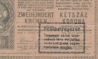

Am multe. De ex. stampila de Timisoara pe bancnota de 200 kronen 1918:

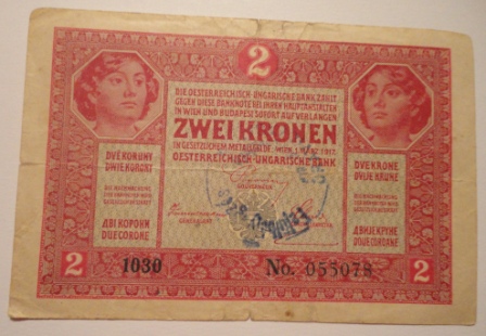

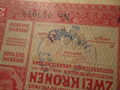

O bancnota de doua coroane. Din pacate nu inteleg ce stampila e.

Cred ca e tot o stampila de Oravita.

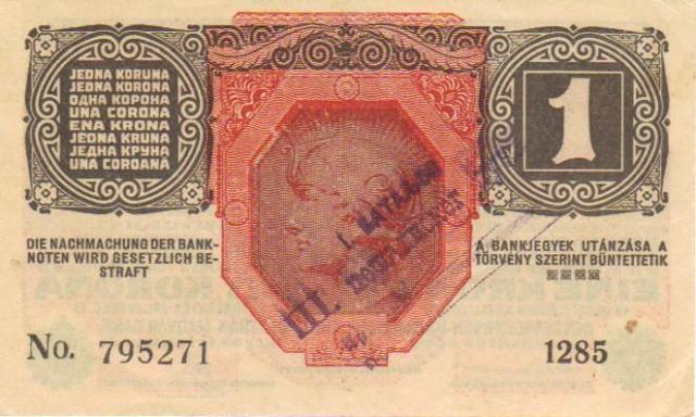

Multumesc pentru raspuns. De aceasta ce spuneti?

Stampila militara yugoslava/sarbeasca.
I Batalion
III Posljiskog Ruka
-daca am inteles bine: batalionul I, armata a III-a poloneza?

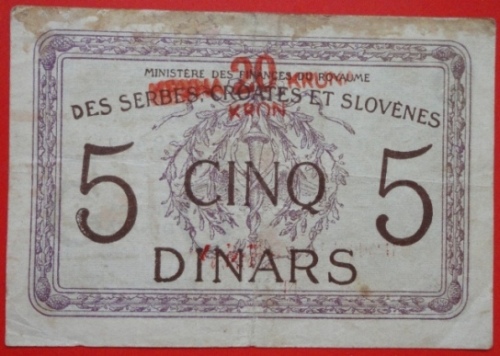

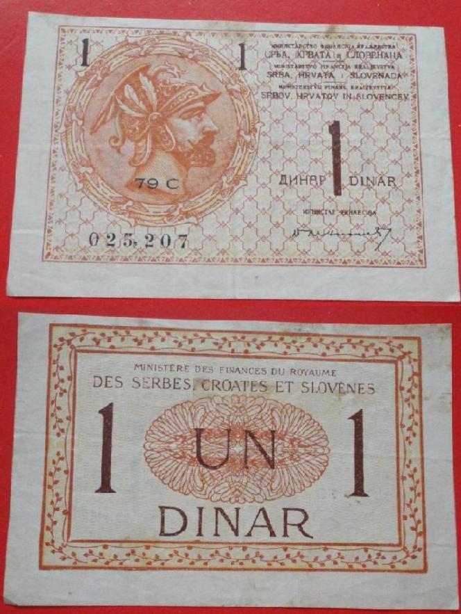

Inca o data, cu intarziere, va multumesc pentru raspuns. Revin si cu alte cateva imagini, din alta categorie, dar destul de interesante. Ati vazut in ultinul timp la licitatii astfel de bancnote, sa-mi pot face o idee in privinta pretului?
