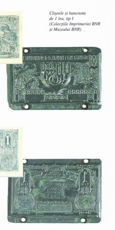

Aldor scrie:Din cate tin minte am vazut imagini cu matrite originale intr-un volum editat de BNR, o sa verific cand ajung acasa.
Asa este.
Sunt imagini ale cliseelor din cupru prezentate in cele 2 volume dedicate bancnotelor romanesti, editate de BNR.
Chiar si in catalog, sunt ceva diferente la cartus, fiind asemanari intre placheta si cliseul folosit pt imprimarea bancnotelor.
