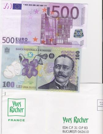

Uite cum sta treaba cu "sculele " astea de ultima generatie , exemplu HP

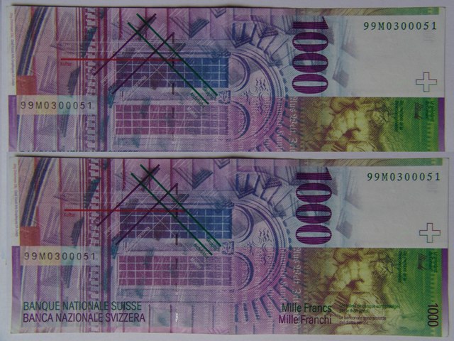

Am renuntat. Am fotografiat bancnota. Nu stiu daca este deosebita, pentru a o incarca in albumul de imagini!
1000 franci.jpg (89.41 KiB) Vizualizat de 13955 ori
valentinian
Mesaje: 499
Mesaj de valentinian »
:D :?: valoreaza cel putin 2400 ron la cursul de azi de la casa de schimb.. e superba si moderna ...peste ceva timp o da valoreze si mai mult ca francul elvetian e valuta stabila... 8)
