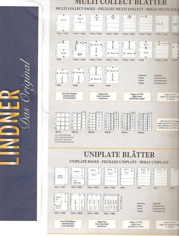

Spunea domnul BogdanC la inceputul topicului sa nu fie folile din PVC. M-am uitat pe plicul foliilor de la firma Linder si acolo scria ca sunt ''folii rigide din PVC fara plastifianti acizi ''
Aici ma refer la pastrarea in folii a bancnotelor.
- scan0001.jpg (87.55 KiB) Vizualizat de 37601 ori

Da, ceea ce face PVC-ul nociv sunt plastifiantii, introdusi pentru a da flexibilitate obiectelor facute din acest polimer (ex. furtunele moi din PVC, care au si un miros particular, sau faimoasele clasoare cu foile acelea galbui si moi, pe care le vedem la orice targ, in care multe monede se inverzesc!andreka scrie:Spunea domnul BogdanC la inceputul topicului sa nu fie folile din PVC. M-am uitat pe plicul foliilor de la firma Linder si acolo scria ca sunt ''folii rigide din PVC fara plastifianti acizi ''
Despre foliile obisnuite de indosariere, cred ca sunt si acelea destul de bune, daca sunt facute din polietilena sau polipropilena. Dar cine stie cum se comporta pe termen lung si foarte lung?

Era util sa puna si marca produsului respectiv, sau si mai bine natura plasticului din care era facut. Un PVC cu plastifianti probabil ca asta face in timp, atat cu metal cat si cu hartie.
