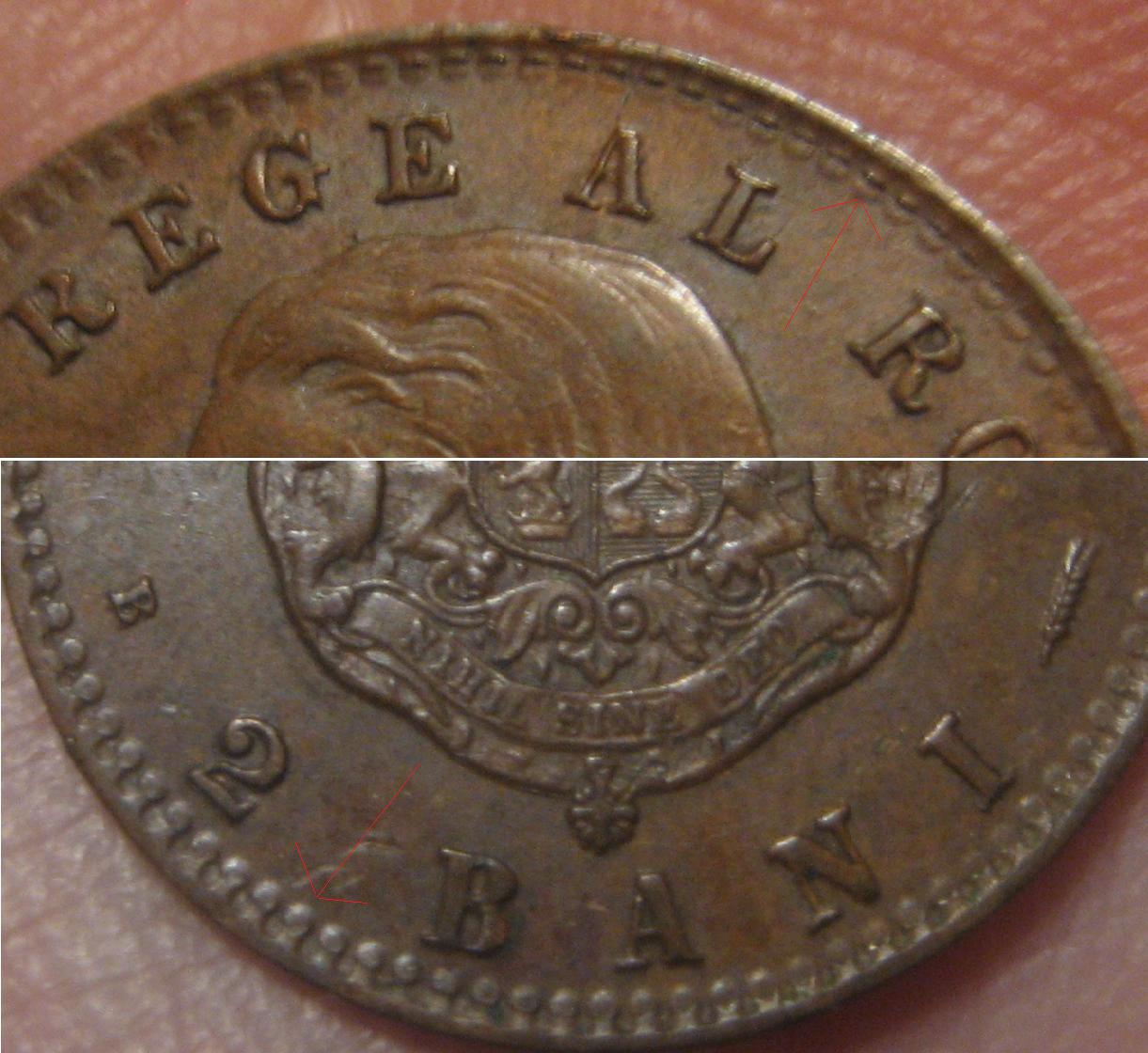

De moneda aceasta ce spuneti? Perlele arata ca si cum ar fi fost batute incorect...

Incercati sa postati imaginea intrega cu fiecare fata . La prima imagine am identificat o posibila semnalare : partea superioara la R , din REGE , sparta ( intrerupta ) . De analizat si verificat cu alte semnalari pe care le asteptam . In ceea ce priveste " perlele " in adevar este o problema interesanta . De retinut . Colegii de forum sunt invitati sa confirme daca se repeta .
Faustina .

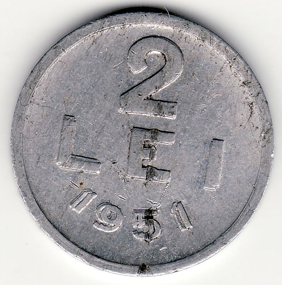

1951 - 2 Lei - tripla batere rv.jpg (207.38 KiB) Vizualizat de 9924 ori

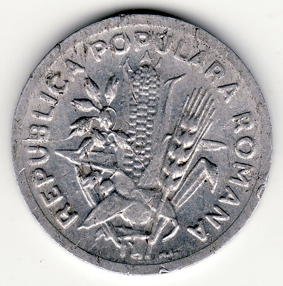

1951 - 2 Lei - tripla batere av.jpg (181.99 KiB) Vizualizat de 9924 ori

Pacat ca nu a mai aparut nr 10 din "Colectionarul roman". Erau destul de multe "sparturi" in unul din articole.
@simaky.
Felicitari. Frumoasa piesa. Daca ajunge in galerie, are un 10 de la mine
P.S. Mai are 2 surori in Iasi :D
