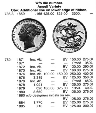

Cred ca asta e moneda dvs. (sovreign , 7.9881g , aur de 917) aveti si pretul in $
page510 [640x480].jpg (54.31 KiB) Vizualizat de 6203 ori

Intr-adevar aceea e moneda, dar preturile din catalog au fost de mult depasite de cotatia aurului; moneda respectiva are 0.2354 uncii de aur pur iar la pretul curent spot al aurului de $1360 cand scriu valoarea bruta a aurului din ea este de 320 de dolari; cum moneda este comuna, o prima de 10-15% peste valoarea aurului mi se pare rezonabila, rezultand un pret in jur de 350 -370 dolari.

Si moneda Half Sovereign are acelasi design, deci trebuie sa cantariti moneda inainte de a stabili pe care o detineti
LE: la ambele monede anul este pe revers, nu pe avers asa cum ati descris.

Incorect, half sovereign are desenul cu Sf. Gheorghe si dragonul doar incepand din 1893; moneda in cauza fiind din 1885 nu poate fi decat un sovereign. De asemenea nu poate fi nici 2 sau 5 lire pentru ca nu s-au batut in acel an.
