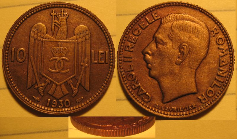

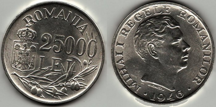

O sa incep eu cu doua exemple:
1. 25000 lei 1946: cam 10 din 20 de monede cantarite arata mai mult de 12.5g. Piesa din imagine cantareste 12,90g (+3,2%).
2. 10 lei 1930 Paris. Piesa din imagine cantareste 5,11g (+2,2%). Valoarea din catalog este: 5g.
Alte exemple?

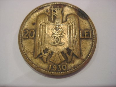

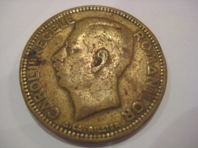

20 lei 1930 kn, greutate 7.53. Greutatea din catalog: 7.5 gr.
Am crezut mult timp ca este falsa, dar s-a dovedit a fi ok pana la urma. Nu am gasit nici un element diferit de grafica, muchia este aproape identica si sunetul... alama, ce mai.

Greutatea de catalog este intotdeauna asociata si cu toleranta relativa pe care o pot avea monedele . De exemplu la monedele 1 , 2 , 5 si 10 bani 1867 se dadea o toleranta a greutatii de 15 miliame in mai mult sau mai puţin , adica 1,5 % . Monedele din materiale comune au intotdeauna o toleranta mult mai mare decat monedele din argint sau aur . De exemplu in legea pentru infiintarea unui nou sistem monetar si pentru fabricarea monedelor nationale , la monedele de aur si argint toleranta monedelor era de 3 miliame adica 0,3 % . La medalia Ardealul Nostru greutatea declarata era de 6.55 grame , cu o toleranta de 20 miliame in mai mult sau mai putin , adica poate varia intre 6.537 si 6.564 grame . La monedele din aur sau argint trebuie spus si ca toleranta este declarata nu numai in cazul greutatii ci si in compozitia metalului ! Sigur aceasta toleranta este intalnita si la monedele din materiale comune doar ca ea nu este precizata .
In alta ordine de idei , am cantarit 10 monede de 25.000 lei 1946 peste XF si am obtinut valori cuprinse intre 12.30 si 12.75 grame . Si sa nu uitam ca si cantarul conteaza foarte mult in numismatica unde ne jucam cu sutimile de grame , ca o moneda cu cat e mai grea cu atat mai mari vor fi si diferentele de greutate , dar mai ales ca nimic nu este perfect si ca si o toleranta declarata la o moneda poate fi chiar mai mare decat ce se precizeaza in acte .

Moneda prezentata de domnul Mike este un fals , monedele de acest tip au o grafica relativ simpla , mai usor de realizat . In afara de elementele clar vizibile alte "simptomele" dupa care pot fii reperate sunt
- alt metal
- perlele pierdute in muchie ( se observa la moneda prezentata )
- campul monedei nu are o suprafata plana caracteristica baterii ( se observa la moneda prezentata )
- zimtii de pe muchie si uneori grosimea difera
- greutatea ( si aici se incadreaza la falsuri )
- alt metal

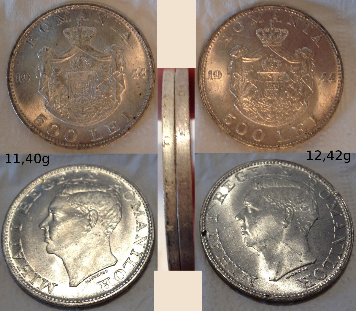

Dintr-un lot mai mare, 2 extreme, 1g intre ele, uzura minima spre deloc... Dupa cum se vede, una este semnificativ mai groasa decat cealalta.
