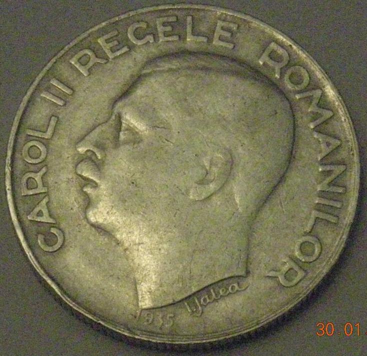

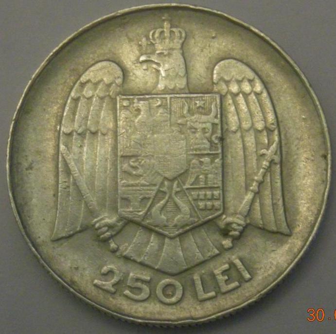

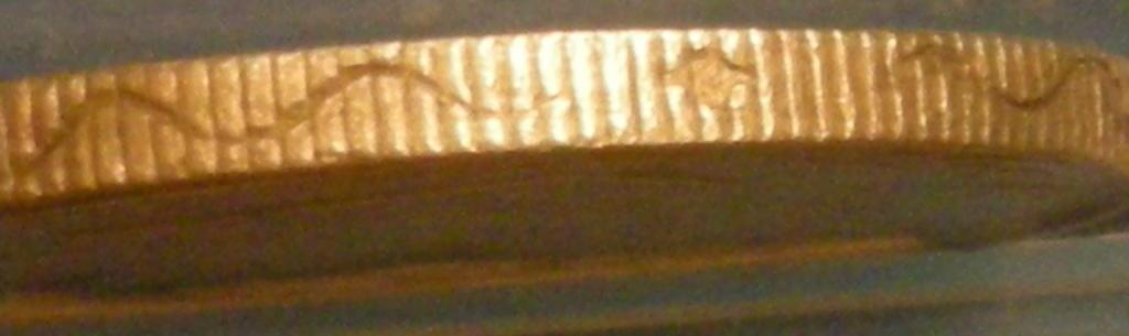

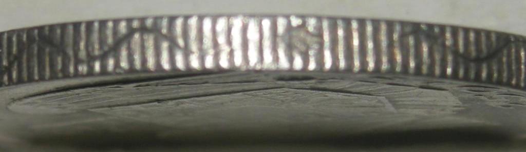

As vrea sa va cer o parere in legatura cu aceasta piesa. Banuiesc ca ar fi un fals dar vreau sa cer si parerea altora. Greutatea ei e de 13.9 g. valurile de pe muchie nu sunt egale ca adancime (o parte din valuri sunt mai putin vizibil). Multumesc pentru ajutor !
Mesaje: 854
La 13.9 g, un grad de uzura semnificativ, 0.4 g (3%) in plus fata de valoarea normala, sunt toate sansele sa fie vorba de un fals.
Pentru un fals, muchia pare, totusi, binisor realizata.

Mie mi se pare foarte ok.
L.E. Sa nu curatati moneda! Si asa au ramas putine, iar cele necuratate sint si mai rar intilnite...

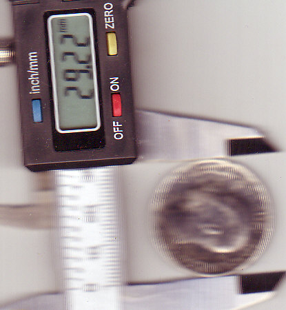

Buna ziua. Nu sunt sigur daca ajut cu ceva, insa am masurat si cantarit si eu piesa pe care o am. Nu ma numar printre profesionisti :oops: . In cazul ca este de ajutor : Greutatea (electronic) oscileaza intre 13,4-13,5 gr. .Iar diametrul este 29,22 (lejer) mm. O zi buna tuturor. Cu stima Nicu.

Nici eu nu ma numar printre profesionisti, daca moneda care am postat-o
(250 lei 1935) cantarea cat cantareste a dvs. 13.4-13.5 g. eram linistit :D
REPET moneda postata de mine cantareste 13.9 g. :shock:
ceia ce ma face sa cred ca este falsa
(cu o uzura destul de mare moneda depasesete 13.5 g normalul).
va multumesc!

Poate m-am grabit... tocmai ce am masurat 4 monede 500 lei 1944, care au valoarea masei in catalog 12g, si am obtinut, printre altele, valorile: 12,12g (+1%, decent) si 12,33g (aproape +3%). Monedele masurate sunt 99% autentice.
LE: mai am si o moneda 25000 lei 1946 la 12,86g (~ + 3%). Deci se poate...

Mie mi se pare in regula moneda. Este posibil sa fie o doferenta de cantar, adica sa nu fie calibrate la fel, sau cel utilizat acum sa nu fie bine calibrat.

Interesant...poate e tarziu acum, dar ati putea face poze mai bune la muchie, in special la stea?

Am sa-l rog pe cumparator sa-mi trimita poze mai clare cu muchia (binenteles daca are placerea), il voi intreba si de ''argumentele pt. fals''....ce material.
