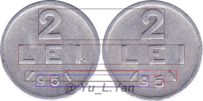

La un moment dat, am supus studiului o moneda de 2 lei 1951 pe pagina ASTA, dar in afara de capa, nu prea a bagat-o lumea in seama.
Este drept ca difera un pic asezarea cifrelor in milesim, dar sunt diferente destul de evidente. Iar asta poate insemna 2 tipuri de matrite.

Yu_L.Yan scrie:La un moment dat, am supus studiului o moneda de 2 lei 1951 pe pagina ASTA, dar in afara de capa, nu prea a bagat-o lumea in seama.
Pe link-ul de mai sus gasiti si poza la vreo 800 kilo.
Asa este! Nu-mi explic cum, dar am uitat de thread-ul respectiv. Studiul dumneavoastra este, de fapt, relevant pentru teoria mai multor tipuri de matrite.
