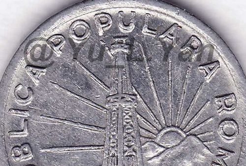

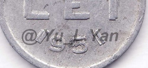

De ceva timp am vrut sa postez imagini cu aceste monede. Ce parere aveti de cele de 1 si 2 lei 1951? Ambele prezinta un surplus de material, in forma literei L, as adauga eu. La cea de 2 lei este mult mai pronuntat si mai clar.

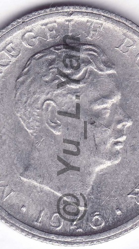

Legat de prima moneda de 2000 lei 1946, as vrea sa aflu cat de dese sunt cele cu problemele acelea pe muchie? Iar cea de-a doua are o suprafata extrem de...ciudata...poroasa.

La 1 leu si 2 lei din alu. nu-i nimic deosebit.

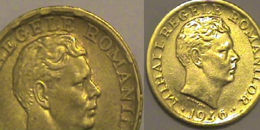

La 500 1946 exista si monede cu depunere mare, mai ales in primul zero din 500 ( plin cam 30% ).

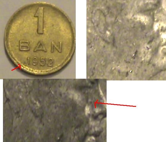

La 1 ban 1952, probabil din bataie, s-a format linia fina. Se vede ca jos moneda a fost mai bine presata.

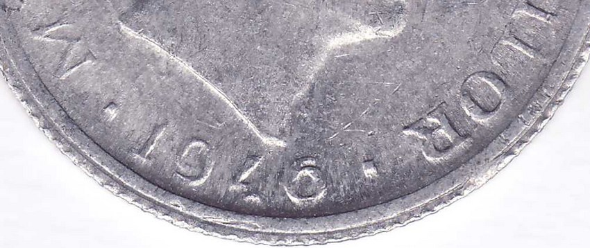

La 2000 lei 1946 se intilneste acea denivelare a marginii, partial.
"Buba" este deviza incusa.

Asa cum a precizat si domnul Ciuplea, la moneda din 46, buba este de la deviza. Iar acea buba este vizibila la toate monedele cu deviza din timpul lui Mihai.
Cat despre monedele de aluminiu, "bubele" care apar pe suprafata lor, sunt foarte frecvente si au mai fost discutate pe aici. Este o boala mai ciudata care apare la orice suprafata de aluminiu care nu este eloxata. Aceleasi bube le puteti intalni si la plachetele din aluminiu, dar si la linguri, statuete sau orice alta forma din aluminiu.

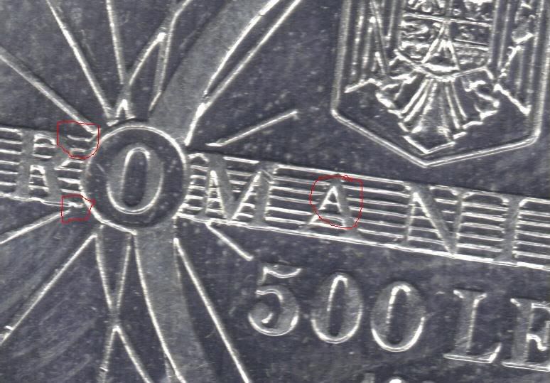

Din punctul meu de vedere erorile la monedele de aluminiu pot fi catalogate doar cele asemanatoare (sau comparative) cu imaginile de mai jos. Dar este doar punctul meu de vedere.

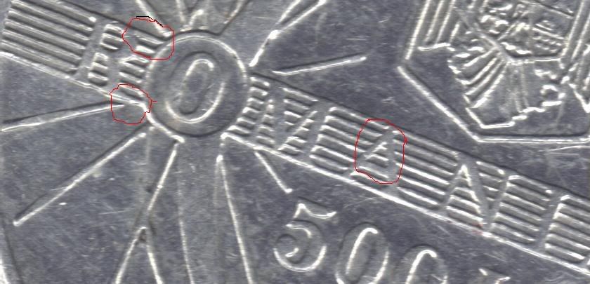

P.S. Pentru prima imagine de la moneda de 500 lei 1946 va las pe voi sa descoperiti "buba" :D

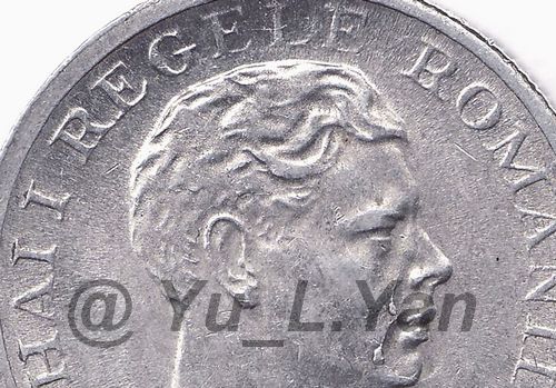

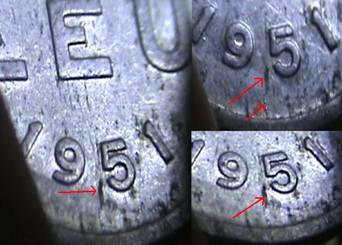

L.E. Am mai pus in dicutie aceasta mica diferenta la una din monedele din 1951, dar revin cu cateva date despre ea.
Pentru inceput aduc precizarile:
- in imaginea unde apar alaturate, ele sunt facute dintr-o singura scanare.
- in imaginea unde este una singura, sunt ambele monede suprapuse, cu un efect de transparenta asupra imaginii de deasupra (respectiv moneda din dreapta).
- liniile ajutatoare sunt doar pt a arata decalajele aparute la milesim.
Concluzia asupra monedei, ar fi 2 tipuri de matrite, cu diferente sesizabile intre ele.
Rog pareri referitoare la aceste diferente.

Si totusi, suprafata celei de-a doua monede de 2000 lei-1946 cum ar putea fi explicata?
500 lei 1946 : RegelF ?
Cristian Ciuplea scrie:500 lei 1946 : RegelF ?
Mai este ceva :D
A fost precizat si intr-o editie Krause. Oricum, este doar datorita unei batai slabe a monedei.
" R " din ROMANILOR ?
Cristian Ciuplea scrie:" R " din ROMANILOR ?
:)) Poate a III-a sansa ar fi fost mai cu noroc. Hai sa nu va mai chinui. Lipsa semnatura gravor. Dar asa cum spuneam, este doar datorita bataii slabe a monedei.
Dar 1-2 resturi parca se mai vad !
Pacat ca n-am reusit, speram sa cistig un Logan.

Yu_L.Yan scrie: Lipsa semnatura gravor.
O eroare destul de frecventa, parerea mea...

Piesa din aluminiu are bataie dubla, atit avers cit si revers.

Yu_L.Yan scrie:L.E. Am mai pus in dicutie aceasta mica diferenta la una din monedele din 1951, dar revin cu cateva date despre ea.
Foarte interesant studiul. Nu gasesc nici un argument impotriva idei de mai multe tipuri de matrite.
