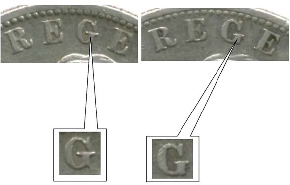

- "G" lat
- "G" subtire (nu aveti niste scanuri la chestia asta ca sa pot face deosebirea?)

1 - tip de matrita diferit - 1881 - 5 lei - G lat sau suplu

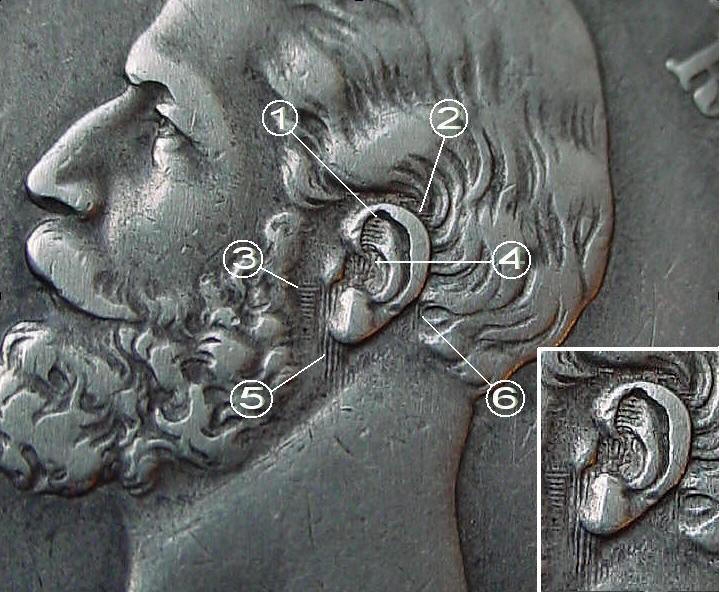

Referitor la moneda cu liniutele din zona urechii, este diferentiata de cele de 2 bani 1900 prin linii paralele si cu 2 orientari, situate la adancimi diferite. Acest lucru cred ca se putea numai printr-o interventie pe matrita. La monedele de 2 bani, "crengutele" sunt datorate datorita fisurii matritei, rezultand forme neregulate.

Am reusit cu greu sa fac o fotografie in care sa se vada cat de cat toate zonele hasurate .Vreau sa precizez ca liniile sunt paralele uniforme si foarte bine aranjate iar iluzia de deformare care se observa in fotografie este data de patina timpului care este depusa in mod neuniform .Se pot delimita foarte clar 6 spatii (ridate) 3 dintre ele cu linii orizontale (1 , 2 ,3 ) si 3 cu linii verticale (4,5,6 ) . In fotografie nu se pot observa foarte bine , de ex in punctul nr 2 (in spatele urechii) moneda are 6 liniute dar nu se vad decat doua in foto .
Aceste liniute sunt reliefate ridicandu-se peste nivelul firesc al zonei unde se afla pozitionate.Lucrul care m-a uimit este faptul ca aceasta nu este o moneda 1881 “domn” ci una “rege” !!!!!!!!! deci nu pot sa fi fost batute cu aceeas matrita si ….in mod clar erori de batere nu sunt ….acele riduri au fost in mod clar gravate in matrita cu care au fost realizate .
