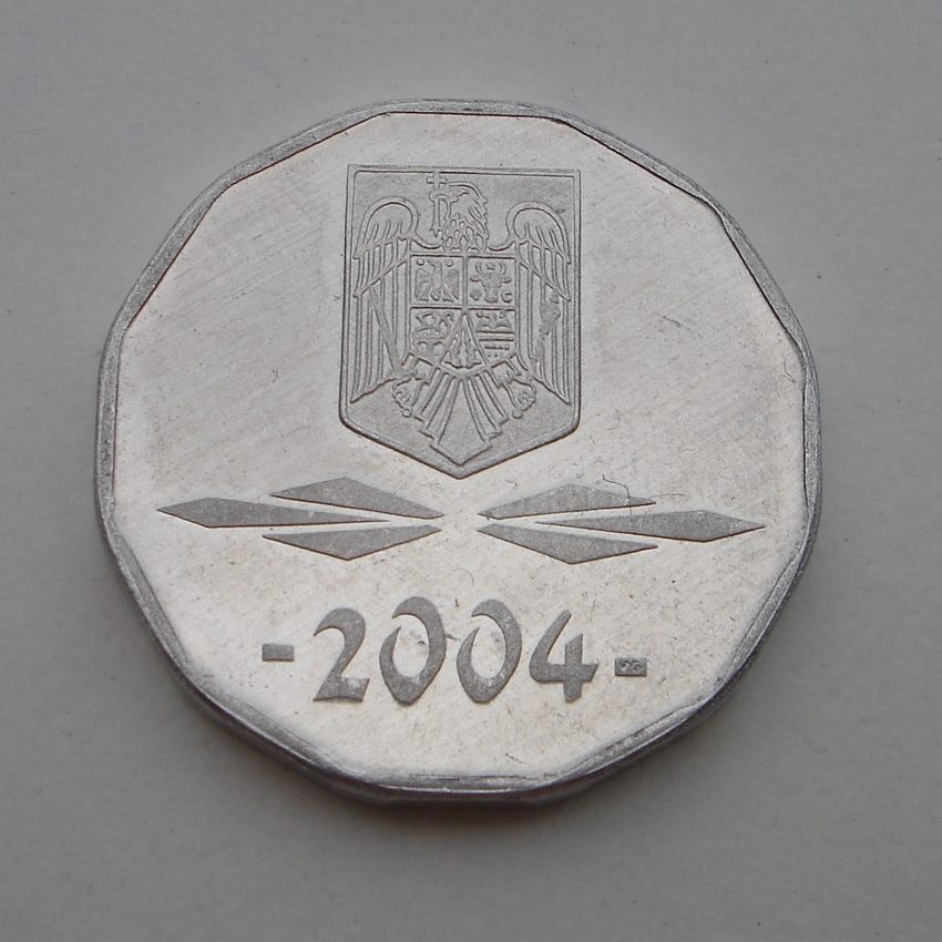

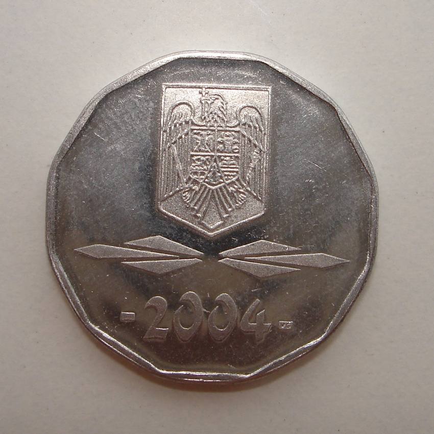

Matrita, este din start sablata pe relief, iar campul este lucios.
Un exemplu il puteti vedea in imaginile de mai jos, dar pt o alta moneda din aluminiu (5000 lei).
Acest lucru il puteti vedea la toate monedele UNC (curat sau adevarat - cum spune d-l Ciuplea). Daca aveti roluri de monede luate imediat dupa lansarea monedelor, puteti gasi cu acelasi aspect ca in atasamente.

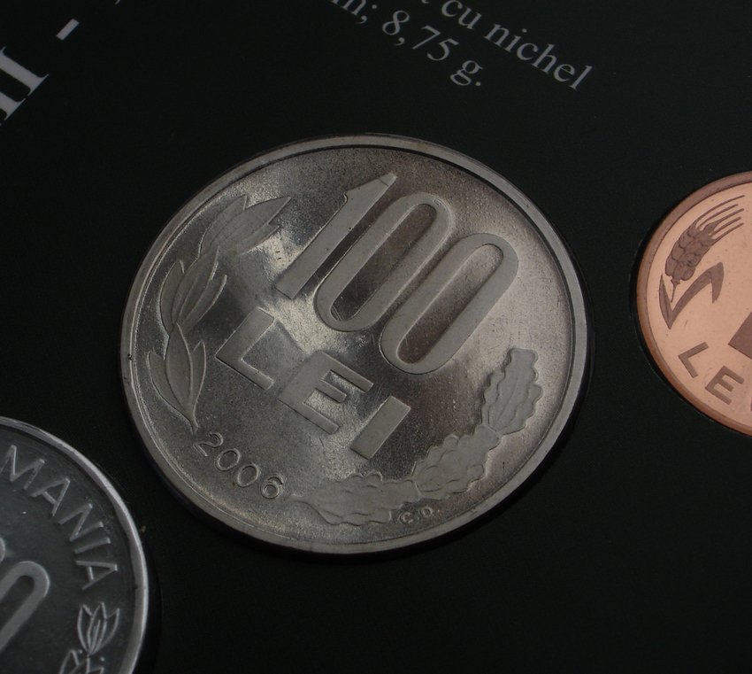

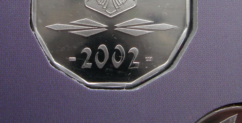

P.S. In primele 2 imagini este aceeasi moneda, fotografiata cu timp de expunere si unghi de lumina diferit.
Asa cum se stie, ne cam plangeam de calitatea acestor seturi. Daca primele au fost executate mai cu multa rabdare, au fost ok. Insa in anii mai recenti, au mai aparut si scapari ca mai jos. Diferentele nu sunt foarte mari fata de o moneda UNC.
