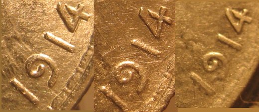

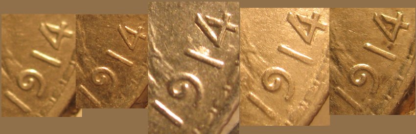

La anul 1914 diferenta intre Bruxelles si Hamburg se poate constata fara sa te uiti la zimtii de pe muchie.
Cifra 4 difera !
La Hamburg 4 este "mai precis batut".
Intersectarea ( linia verticala si cea orizontala in 4 ) este perfecta.
La Bruxelles intersectarea nu este ca la Hamburg, linia oblica in 4 pare putin mai lunga si putin "cocosata ".
Mesaje: 854
Cristian Ciuplea scrie:La anul 1914 diferenta intre Bruxelles si Hamburg se poate constata fara sa te uiti la zimtii de pe muchie.
Cifra 4 difera !
Interesanta informatie. M-am uitat printre piesele disponibile, si, intradevar, la 1 leu aceasta diferenta este vizibila. La cele de 2 lei insa nu am reusit sa imi dau seama.
In imaginile de mai jos:
1 leu: Hamburg, Bruxelles, Hamburg.
2 lei: Bruxelles, Bruxelles, Hamburg, Hamburg, Hamburg
(impartite pe monetarii dupa posibilitati, pe baza formei si numarului de zimti)
