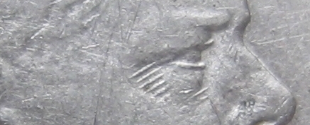

Detin si eu 2 exemplare cu riduri (la un moment dat avand 3) care de asemeni sunt identice. Aveti si o imagine pt o eventuala comparatiemaryyy scrie:
Pentru : Yu_L.Yan
- Va dau un raspuns sincer : Nu stiu.
Am cateva teorii ....Am doua monede cu riduri , si am mai vazut inca doua. Nu am avut cum sa analizez aceste monede prea mult. Ca o constatare : toate monedele( ma refer la cele pe care le-am vazut ) au ridurile identice. Nu mai mari, nu mai mici..sau cu alte deosebiri intr-e ele. Identice !
Cred ca aceasta este o varianta.

100 lei 1943 cu riduri - din poza de mai sus , se poate observa ca sunt 3 zone cu riduri : la coada ochiului 6 linii , la baza ochiului spre nas 2 linii, si o liniuta mica sub spranceana. Daca ar fi sa dam crezare legende ca aceste riduri simbolizeaza ingrijorarea Regele Mihai pentru tara .....de ce apar in 3 locuri si nu doar la coada ochiului ?
De observat ca aceste riduri sunt plasate in zonele adanci ale chipului.....
