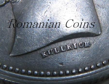

banivechi scrie:Cred ca e vorba de un strikethrough aici. Baterea monedei s-a facut existind o cirpa intre matrita si flan. In cimp ramine amprenta tesaturii.
Buna seara d-le banivechi,
d-vs spuneti ca acele linii sunt amprentele unei tesaturi? (nu vreu sa intelegeti ca neg cea ce ziceti....dar mie nu-mi este clar)
Nu inteleg cum poate o cirpa sa provoace asemenea urme pe o moneda.
Sa zicem ca aveti dreptate d-le banvechi, dar cum va explicati urmatoarea poza?
Totusi eu nu inteleg cum a fost asezata aceasta carpa incat a lasat amprente doar pe campul monedei.....dece nu apar si pe gatul lui Carol? :shock:

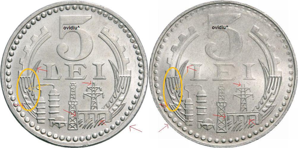

Diferentele foarte mici cum sunt cele de la monedele de 5 lei de mai sus nu cred ca ar putea diferentia intre tipuri /subtipuri. Nici macar nu cred ca au fost facute intentionat de cineva. Masinile care au facut matritele au si ele o precizie. Daca ma uit bine mai sunt si alte mici diferente pe acolo. Cate matrite... atatea variante...

Numarul de matrite NU impune numarul variantelor , ci TIPUL lor . Mai multe matrite bat aceeas varianta daca sunt gravate identic . Daca exista elemente atat de multe si de vizibile precum cele care se pot vedea intre cele doua piese , este clar ca s-au folosit TIPURI de matrite diferite . Diferentele matritelor nu pot fi datorate unor greseli in cazul de fata . Pe langa elementele expuse in ultlima fotografie se adauga si altele mentionate anterior : spatiu dintre perle , diametrul lor , asezarea fata de celelalte elemente ...design`ul literei I (coltul de sus ) ...si lista poate continua . Cele doua monede reprezinta doua variante cu identitati foarte bine definite .

am spus deja că au fost folosite mai multe matriţe. dacă cineva îşi închipuie că tot tirajul de 5 lei 1978 a fost bătut cu o singură matriţă...
la vreme când s-au bătut acest monede, tehnologia era destul de avansată încă de pe atunci pentru a permite realizarea de matriţe de batere identice între ele şi cu originalul. cum credeţi că realizează chinezii atâtea falsuri de monede care arată exact ca originalele? prin turnare? sigur nu. ci prin matriţare, după monede autentice, prin copiere pozitiv-negativ.
în ceea ce priveşte diferenţele, cele mai multe (deşi mai degrabă aş zice că toate) dintre ele se datorează uzurii matriţei, fie a celei adeziune, fie a celei de folosire (normale sau accidentale):
(sub rezerva că imaginile pe care le am la dispoziţie nu sunt la rezoluţie foarte bună şi acum nu am acces la nici o astfel de monedă)
- litera I cu colţuri diferite de fapt nu are colţuri diferite, e o uzură de adeziune
- picioarele mai scurte ale suportului vasului se datorează unei uzuri de adeziune şi (într-un caz) unei erori combinate adeziune-spargere
- atât cât se poate vedea din imaginile de aici şi din altele pe care le-am găsit, diferenţele de la stâlpul de înaltă tensiune se datorează tot unei erori de adeziune. deocamdată toate monedele pe care le-am văzut şi au stâlpul mai lat mai prezintă o caracteristică: înălţimea reliefului mai mică. se poate verifica foarte simplu cu un sistem de măsurare optic care va arăta cel mai probabil că lăţime maximă în oricare din zonele stâlpului e aceeaşi şi pentru varianta "îngustă" şi pentru cea "lată".
paul_aramis scrie: - litera I cu colţuri diferite de fapt nu are colţuri diferite, e o uzură de adeziune
Asta-i buna! Adica dumneata nu vezi ca talpa de sus a lui I de la LEI la una din monede e mai lunga in partea stinga si la cealalta e mai lunga in partea dreapta???
Cele doua monede sint VARIANTE diferite. Punct.

presupun că vă referiţi la imaginea din această pagină.
dacă da, văd doar că la cea din stânga partea superioară stângă a literei I "pare" mai scurtă. aşa cum am spus, sub rezerva că folosim pentru analiză o imagine slabă calitativ şi de rezoluţie mică.
întrebare: dumneata mai vezi altceva la moneda din stânga la acest colţ?
