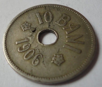

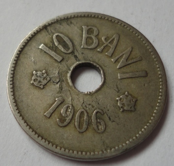

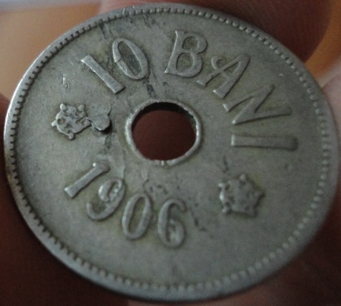

Credeti ca ceva asemanator s-a intamplat si cu moneda de mai jos?

Nicio opinie?
luchesse5508
Mesaje: 128
Localitate: targoviste
Mesaj de luchesse5508 »
tind sa cred ca este o situatie asemanatoare...mai mult ca sigur ca este o defectiune de material si nu un fenomen cauzat de matrita...bineinteles ca matrita poate a contribuit la scoaterea in evidenta a defectului si exfolierea lui ulterioara sau nu, dar eu cred ca initial defectul a plecat de la material...o moneda frumoasa oricum...
mai asteptam pareri...

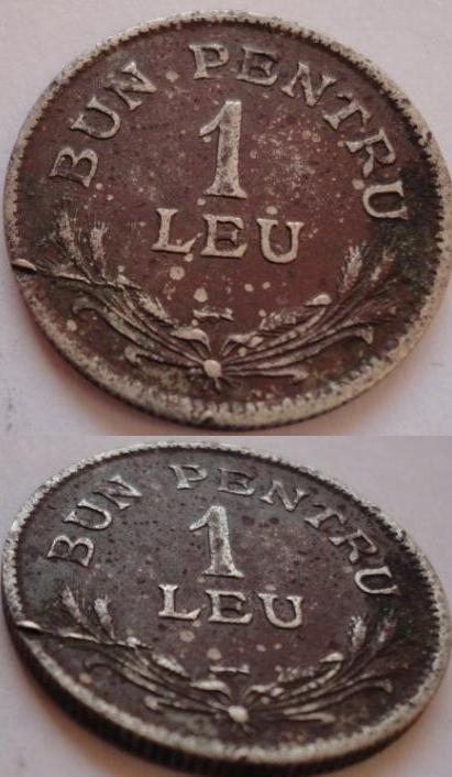

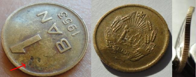

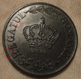

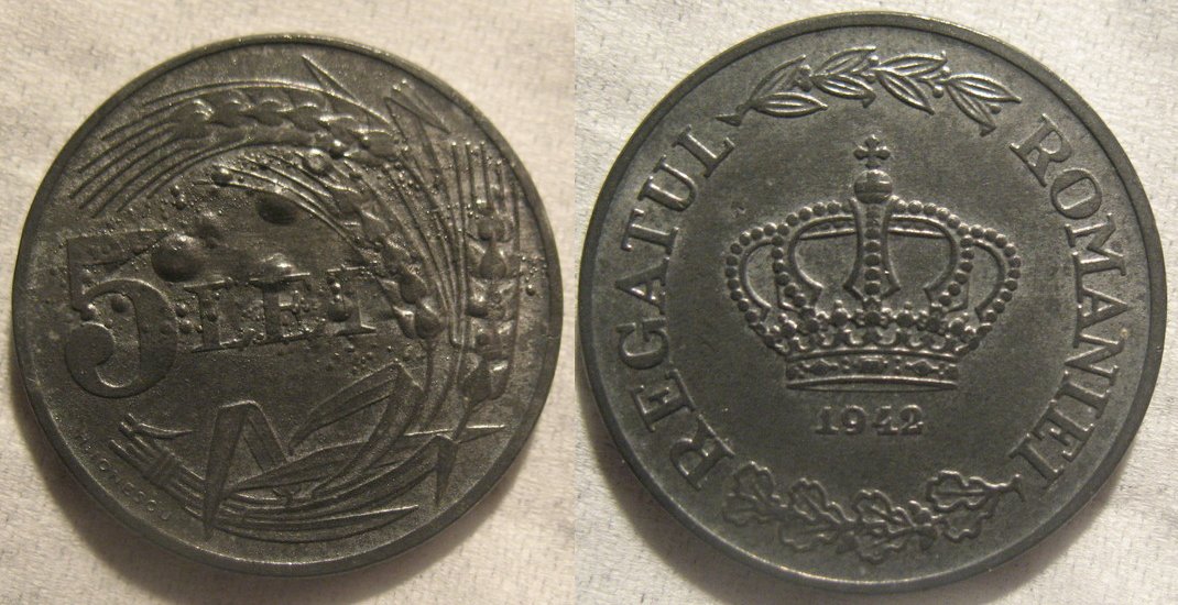

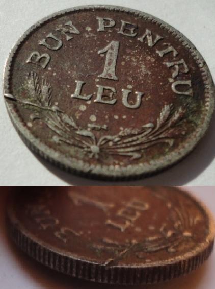

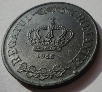

Am mai gasit cateva monede cu diverse probleme. Nu stiu insa ce sa cred despre cea de 1 ban 1952 si 1 leu 1924.

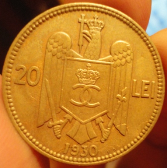

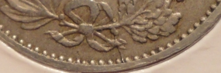

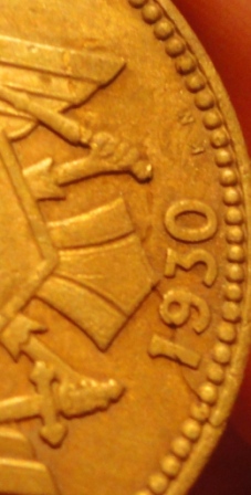

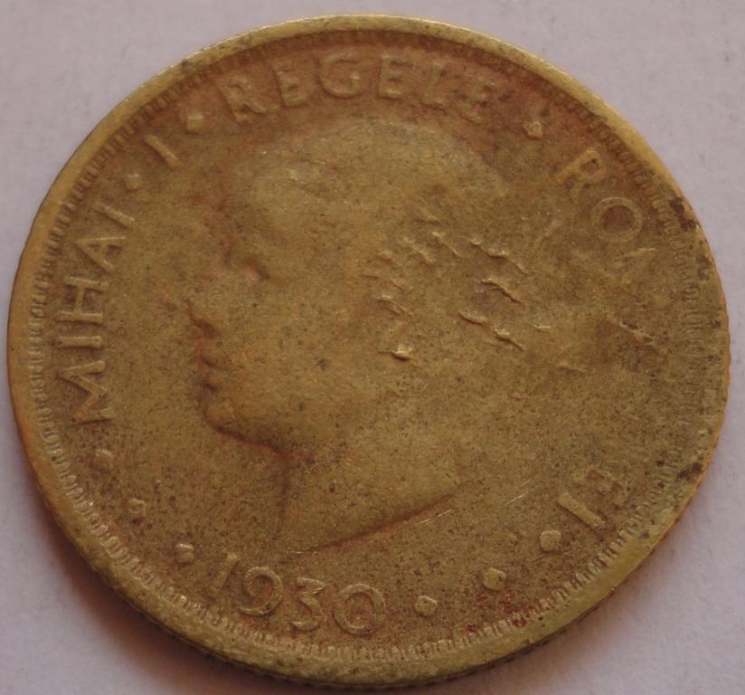

Si inca una. Nu stiu daca s-a actionat intentionat asupra ei sau altceva s-a intamplat.
5 lei 1930.jpg (92.35 KiB) Vizualizat de 20628 ori
ovidiu^
Mesaje: 767
Mesaj de ovidiu^ »
La 10 bani 1906 probabil o defectiune de material si exfolierea lui ulterioara ,
la 1 leu 1924 pare matrita crapata , probabil spartura a fost mai mare ca in alte cazuri , 1 ban 1953 cred ca s-a jucat cineva cu ea , nu cred ca fi iesit asa de sub matrita , 5 lei 1942 depunere de material , am observat si la monedele din colectie de zinc puncte mai mari sau mai mici pe suprafata monedelor ; 5 lei 1930 depunere de material .

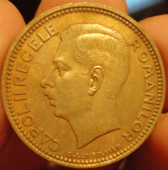

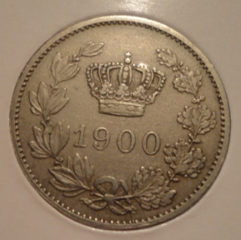

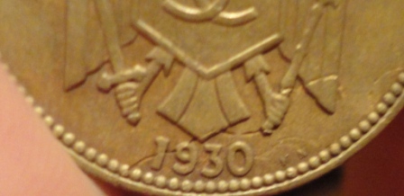

Alte cateva monede cu probleme achizitionate recent:
20 bani 1900
2 x 20 lei 1942
20 lei 1930 KN
Ultima oară modificat 19 Dec 2010, 05:27 de către ferdinand, modificat 1 dată în total.

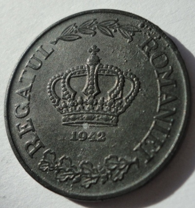

Ce credeti ca s-ar fi putut intampla cu aceasta moneda? Mentionez ca nu este o simpla zgarietura.

Mesaje: 854

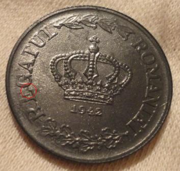

Un alt 5 lei 1942 cu depuneri de material doar pe o parte:
Nu e vorba de depuneri. Zincul e un metal activ, e cunoscut ca monedele din zinc au viata scurta. Daca intepati cu un ac umflaturile, veti descoperi ca e vorba de bule cu oxid. Moneda aceea se macina incetul cu incetul pe dinauntru, pina va deveni praf...
