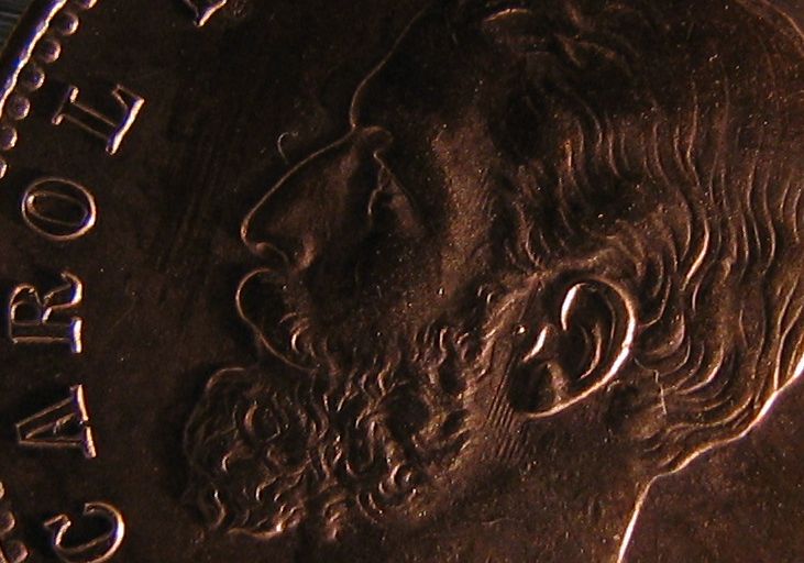

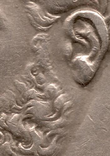

In premiera 5 lei 1880 Kullrich pe gat cu riduri
Ridurile sunt in zona urechii deasupra lobului mic. Liniile sunt orizontale.
sectiune riduri 5 lei 1880 lullrich pe gat.JPG (29.76 KiB) Vizualizat de 18572 ori

Am si eu mai multe piese cu riduri : 5 Lei 1880 Kullrich pe gat , 5 Lei 1881 (G latzit ) , 5 Lei DOMN si 5 Lei 1883 Kullrich pe 6,5 mm [/size].Nu le-am atashat (in afara de una care este deja aici ) pentru ca nu am reusit inca sa fac rost de un aparat foto cu potential pt a reusi cateva poze sa ma satisfaca . In continuare nu pot sa-mi dau seama asupra originii acestor riduri :roll:

Varianta propusa de Sorin2000 parca ref la ridarea stantei pt imbunatatirea procesului de curgere a materialului - de imbunatatire a calitatii - pare credibila.
Am studiat cateva monede euro mai noute si am observat "riduri" radiale care cred ca se formeaza ca urmare a deformarii materialului sub stanta.
Este posibil deci ca in zonele in care se constatau proble sa se fi pus astfel de riduri...
Aici chiar ar trebui ca un specialist in stantare sa enunte o parere!
