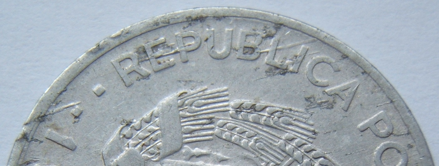

20 LEI 1951

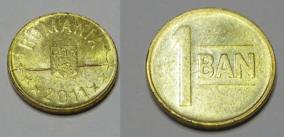

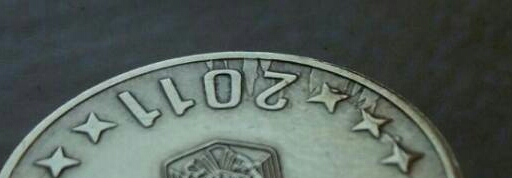

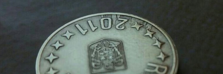

1 ban 2011

Este un topic cu semnul întrebării. În ce consideraţi că se încadrează moneda pe care aţi postat-o (rondea cu defect, matriţe cu defect, greşeli făcute în timpul baterii)?

M-ati pus in dificultate!Acum am observat ca topicul are semnul intrebarii! :)
Pãi consider ca in cazul acestei monede se poate vorbi de un surplus de material in matrițã,fapt care a dus la crearea acestor "munțişori"(folosesc mai degraba un limbaj plastic in exprimare, pentru ca imi lipsesc termenii tehnici)...E un defect frumos(paradoxal spus)!Tin mult la moneda asta!Nu stiu daca o eroare de batere,stricand estetica monedei,ar putea face sa-i creasca valoarea,dar sunt sigur ca o transforma intr-un unicat!
Dumneavoastra ce parere aveti?La care dintre cele trei categorii de eroare pe care le-ati mentionat se incadreaza?Sau poate la niciunul...

Nu vreau să mă pronunţ pe erori.
Dar vă fac următoarele comentarii legate de observaţiile dumneavoastră:
1. observaţie: in cazul acestei monede se poate vorbi de un surplus de material in matrițã,fapt care a dus la crearea acestor "munțişori"
comentariu: dacă este surplus în matriţă, atunci trebuie să fie o gaură în monedă (matriţa finală este un negativ, moneda este un pozitiv)
2. observaţie: E un defect frumos
comentariu: este un defect urât, tipic pentru situaţia din Monetăria Statului
3. observaţie: Nu stiu daca o eroare de batere,stricand estetica monedei,ar putea face sa-i creasca valoarea,dar sunt sigur ca o transforma intr-un unicat!
comentariu: dacă ar fi un unicat şi dacă ar fi o eroare, da, aşa ar fi; dar câtă vreme nu este un unicat (în fişicul de provenienţă sigur mai erau şi alte monede la fel, uneori toate monedele din fişic), valoarea monedei poate fi cel mult sentimentală; mai mult, câtă vreme nu rezultă care dintre cele trei erori este (rondea cu defect, matriţe cu defect, greşeli făcute în timpul baterii), chiar dacă ar fi unicat (şi nu este), nu este certă nici valoarea monedei

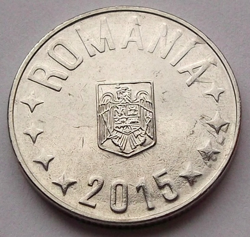

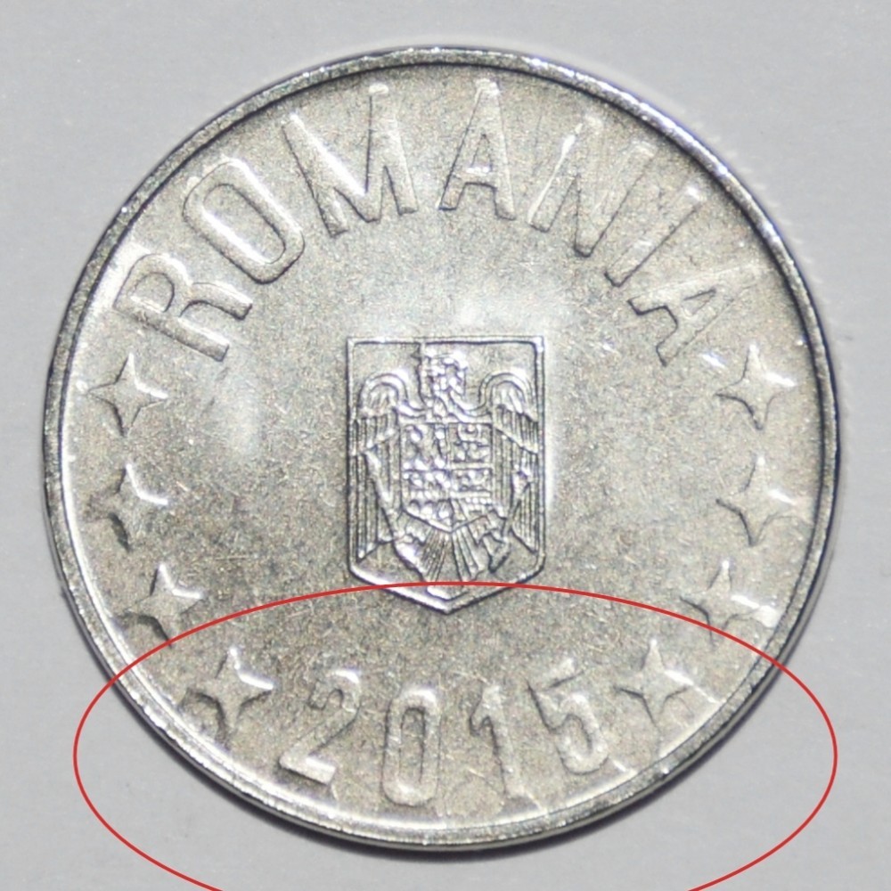

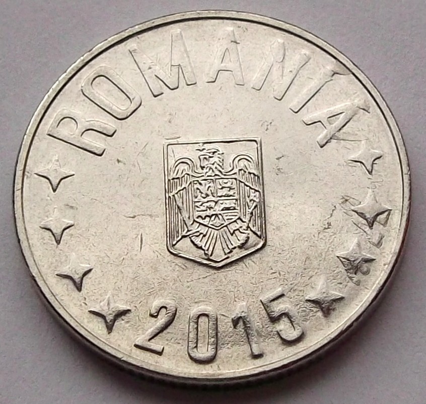

Ca observaţie generală, toate monedele de 1 ban, 5 bani şi 10 bani ieşite din MS după ultima schimbare de utilaje sunt susceptibile să prezinte acest tip de defect. Evident, sunt cel mai greu de observat la 1 ban şi cel mai uşor la 10 bani, astfel încât recent au apărut şi pe Okazii cele de 10 bani, cum ar fi:
https://www.okazii.ro/10-bani-2015-roma ... a178178737
https://www.okazii.ro/g5-romania-10-ban ... a174860403
Dacă MS ar da la topit acest rebuturi, atunci „productivitatea” ar fi pusă sub semnul întrebării.

Multumesc pentru observații!
La primul punct aveti dreptate!Logica dumneavoastra sta in picioare.Daca era un surplus pe matrita,aveam o moneda cu lipsã,cu gaura.Si totusi,e tot o vinã a matritei.Surplusul acesta e pe suprafata monedei.Cum de e reliefat?Ce l-a creat?Mi-ar place sa gasesc un raspuns!

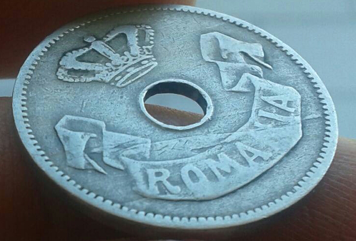

Unesc punctul trei aici,din ceea ce ati zis,si vreau sa va spun ca am plasat tot pe topicul asta intr-o zi,fotografia unui 10 bani 1905...(atasez din nou fotografia)...
Exista o dubla suprafata de material.Dumneavoastra veti putea evalua mai bine tipul de eroare de care vorbesc in acest caz problema e ca moneda e realizata la Bruxelles si nu la Bucuresti.De asemenea exista multe monede euro cu defecte(http://www.attilacoins.com/Error_Euro_Catalogue.asp),si toate acestea fara ca MS românã sa fie implicata.In putine cuvinte,as vrea sa spun ca se intampla si la case mai mari...

Multumesc pentru imaginile cu 10 bani(seamana si nu seamana cu tipul de defect de pe 1 ban 2011 pe care l-am postat.)La multi 10 bani cu eroare pe care i-am analizat, mai degraba am vazut acel defect de exfoliere,de umflare, despre care vorbeati cu o alta ocazie dumneavoastra si care apare atunci cand apa se infiltreaza sub stratul de nichel).In definitiv,multumesc pentru tot raspunsul anterior!
Doar ca raman cu aceeasi nelamurire:cum s-or fi facut "munţişorii"aceia? :)

Când spun că defectul pe care l-aţi prezentat este cu valoare numismatică mică am în vedere că, de la un moment dat, MS a inundat piaţa cu acest tip de defect. Similititudinea cu fotografiile de 10 bani constă în faptul că toate matriţele (1 ban, 5 bani şi 10 bani) nu au aceste gropi, dar ele apar în serii lungi pe monede. Dacă o să găsesc la 1 ban 2017 un defect similar vă promit fotografia respectivă pentru monedă din fişic. Nu am altele la îndemână pentru că nu colecţionez acest tip de defect.

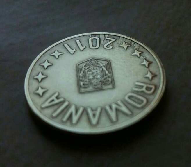

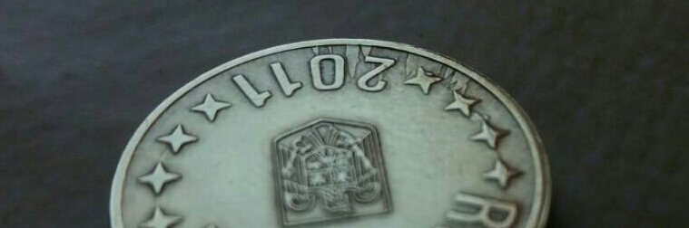

Monedele româneşti au exemple mult mai spectaculoase, iar din seria începută în 2005, cea mai tare rămâne cea manufacturată la 1 ban 2011. Coincidenţa est semnificativă ca istoric, pentru că sunt două monede de graniţă: cea ilustrată mai jos este o ultimă făcătură a celor din MS (serie scurtă de 1 monedă...) pe utilaje care tocmai se demontau şi cu matriţe deteriorate şi sucite la 90 de grade, în timp ce a dumneavoastră este defect de tip nou, pe utilaje noi care nu mai permit sucirea matriţelor, dar nici nu mai sunt stăpânite de către cei de pe bandă, astfel că defectul apare în serii lungi. http://transylvanian-numismatics.com/ph ... 011#p92069
s-l1600 (1).jpg (26.24 KiB) Vizualizat de 20703 ori
http://www.ebay.com/itm/x692-GREAT-ERRO ... Sw5cNYL2fV

Se vede ca 2011 a fost un an dezastruos pentru matrițele MS!Si pentru cele vechi si pentru cele noi. :D
Pretul pentru 1 ban 2011 de pe ebay mi se pare dincolo de exagerat!Astept cu nerabdare sa-mi trimiteti fotografiile(cand gasiti)cu 1 ban 2017(poate sa nu fie din fisic,oricum eu va cred ca defectul apare la batere si nu cand moneda e in circulatie)...Cat despre faptul ca colectionati numai bani romanesti,felicitari!Indus in eroare,de tonul uneori vehement pe care il aveti la adresa BNR,MS,m-am gandit ca nici nu va uitati la banii românesti! Impartasim acelasi deziderat...Cel mai drag ban,mi-e un 5 bani 1867,calcat de masina(deci cu defect),primit de la strabunica pe cand aveam 10-11 ani.O fi urât,dar e al meu. :) Deh...Chestie sentimentala din nou.
Mi-ati creat o alta nedumerire in schimb...De ce o matrita noua ar merge mai rau ca una veche?N-ar trebui sa fie mai performanta?Cred ca avand la indemana utilaje mai noi,defectele de batere ar fi trebuit sa dispara de tot.

Este o mică confuzie... matriţele sunt aceleaşi (comparaţi moneda dumneavoastră cu cea din fotografia pe care am postat-o). Ceea ce s-a schimbat sunt maşinile / utilajele pe care se montează matriţele. Ca o particularitate, eu cred că moneda pe care am postat-o a fost bătută după ce au fost scoase mai multe serii pe maşinile noi, astfel încât a crapat una dintre matriţe, ocazie cu care s-a montat perechea de matriţe pe un utilaj vechi (care permite montajul la orice unghi, alegându-se deliberat 90 de grade): această mişculaţie nu mai este posibilă de atunci, astfel încât moneda respectivă este ultima dintr-un şir de „erori” bine plănuite care a început de la anul de graţie 1867.
În ce priveşte maşinile / utilajele menţionate, cele noi se pot vedea fugitiv în http://www.digi24.ro/special/reportaje/ ... 4547200053 de la minutul 5:20 (reportajul este din 2014).
