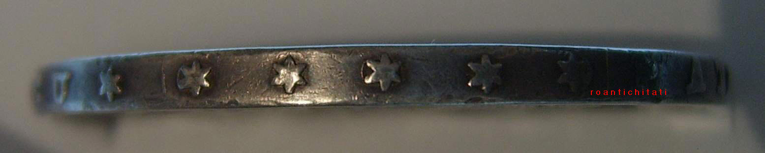

5 lei 1881 : Stelele au 6 raze
roantichitati
- Mesaje: 585
- Contact:
Stiu piesa din fotografia expusa anterior si la fel ca toti cei care au vazut-o am dubii mari in privinta ei . In jurul stelelor nu este asa cum ar trebui sa fie...... Atasez o poza cu o rezolutie mai mare si va las sa vedeti ceeace am vrut sa spun . In afara de aceasta stiu inca doua piese , ambele in stare F + , si am vb de curand cu un prieten de la care am aflat de inca o piesa achizitionata recent de o persoana din Bucuresti ( care nu cred sa fie din cele doua pe care le stiam ) ....deci ar fi 3 in afara de cea din foto .
- Cant__6stele6razeeeeeeeeee.jpg (43.06 KiB) Vizualizat de 13202 ori
nu ma mai ocup de anii buni de numismatica noastra regalista dar din ce imi aduc aminte, ar fi o teorie care spune ca piesele de 5 lei ar fii batute la Bucuresti, existand totusi un ,,-", nu puteau bate muchia care sa ofere un maxim de siguranta al unei emisiuni ata de numeroase si atunci au apelat la monetariile europene, iar diferentele care apar aveau rolul de le diferentia, trimitandu'se diferite sarje in cantitati diferite, iar de aici pot aparea n* teorii legate de raritatea 6 stele 6 raze, am inteles ca ar fi persoane care cunosc care unde sunt batute dar se pare ca nu doresc sa imparta informatile
- Mesaje: 1544
Pentru dl. Roantichitati .
Cind va referiti la moneda de 5 lei "6 raze " :
- ati vazut dvs. piesa in original sau doar poze ?
- daca in orig., apartine muchia de Av. si Rv. monedei prezentate de dl. Tripleseven ?
In cazul acesta grad. de conserv. ar fi f. bun !
- daca ati vazut piesa live, ce-i cu resturile de cerc pe linga doua stele ( orele 8-10 ) ? Posibil sa fi fost stelele "normale " frezate si inlocuite cu
6 raze ?
6 raze ?

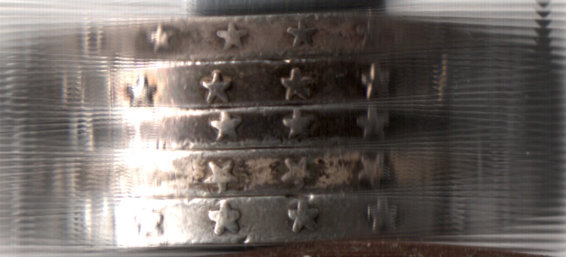

Vorbind despre stelele de pe muchie , unei stele cu 5 raze nu i se poate aplica inca o raza (lasand la o parte tehnologia) din cauza faptului ca unghiurile dintre laturi difera , conformatia geometrica e alta .
Stelele cu 5 raze sint similare pe monedele frantuzesti, belgiene si romanesti din epoca.
De sus in jos:
5 lei 1883
5 Francs 1873 Franta Republica
5 Francs 1837 Franta Louis Philippe I
5 Francs 1869 Belgia
5 Francs 1869 Franta Napoleon III
Stie cineva de vreo moneda din epoca cu stele pe muchie, cu 6 raze?
Deviza in relief mai au si Crown-ii britanici (DECUS ET TUTAMEN...) dar fara stea.
De ce intreb, fiindca mi se pare putin probabil ca acele stele cu 6 raze sa fie produsul unor matrite provenind din Franta sau Belgia. Poate englezesti, austriece sau germane?

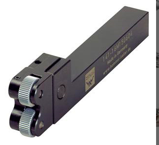

Din câte ştiu eu instrumentul (de fapt utilajul) se numeşte randalină iar operaţiunea randalinare.ovidiu^ scrie:"instrumentul" cu care a fost batuta muchia (nu stiu cum se cheama).
Nu este chiar un utilaj (nu va ganditi la ceva complex, este doar o biata scula), dar intr-adevar asa se cheamaBogdan R scrie:Din câte ştiu eu instrumentul (de fapt utilajul) se numeşte randalină iar operaţiunea randalinare.ovidiu^ scrie:"instrumentul" cu care a fost batuta muchia (nu stiu cum se cheama).
Un dispozitiv pt zimtare este in imaginea de mai jos. Dar el nu poate fi folosit decat in cazul in care obiectul supus zimtarii are o miscare circulara (de ex este prins in strung, randalina fiind un dispozitiv fix).
Pt monede, sigur nu se foloseau asa dipozitive.
- Randalina.jpg (51.58 KiB) Vizualizat de 12751 ori

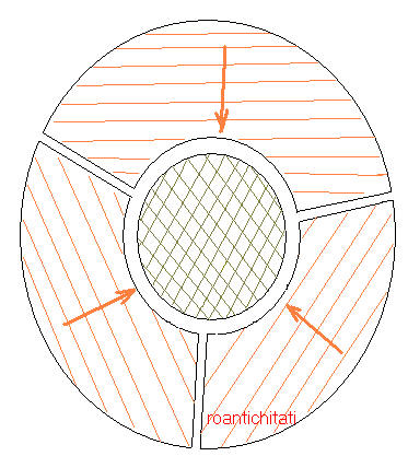

roantichitati
- Mesaje: 585
- Contact:
Randalina este o scula care imprima prin deformare plastica . Cu ea se realizeaza deformarea plastica si poate fi montata pe mai multe utilaje in functie de rezultatul scontat . Randalina poate avea diverse modele si nu trebuie sa se identifice cu moleta folosita de strungari (care este si ea o randalina) dar care are in mod obisnuit acelas model , specific pt utilitatea dorita . In cazul monedelor , utilajul imprima cantul pieselor prin presare , executand astfel o deformare plastica , scula care actioneaza direct asupra muchiei este randalina . Majoritatea monedelor care au sinusoide , modele , inscriptii pe cant sunt realizate prin randalinare ( 250 lei 1939 /1940/1941 - 100000 lei 1946 , 500 lei - 1941 ....etc ) . In cazul de fata , nu avem o imprimare in interiorul muchiei , asa cum se executa in mod obisnuit cu randalina , ci avem litere , stele in relief . Deci , teoretic , presiunea ar fi trebuit aplicata pe toata suprafata muchiei , mai putin pe modelele de care am vorbit ( litere stele ). Din punct de vedere teoretic , si aceasta operatie ar putea fi obtinuta cu o randalina , insa presiunea ar trebui sa fie una mult mai mare decat la imprimarea in interiorul cantului , si cuplul de forta ar fi unul foarte mare .....Nu cred ca s-a folosit randalina in aceste cazuri . Daca urmariti cantul monedelor o sa vedeti 3 liniute iesite si ele in relief aflate de 120 de grade una de cealalalta . Din aceasta cauza eu cred ca imprimarea s-a facut cu ajutorul a 3 bacuri-matrita , prin presare / batere . In locul unde aceste bacuri -matrita se intalnesc raman acele liniute . Am facut un desen simplist spre a reliefa ceea ce am vrut sa spun .
RANDALINÁ, randalinez, vb. I. Tranz. A imprima, prin deformare plastica, zimti, striuri, desene, motive ornamentale sau inscriptii pe suprafata laterala a unei piese cilindrice, conice etc.; moletare cu ajutorul randalinei. – Din germ. randalieren.
MOLÉTA s. f. 1. unealta în forma de rotita cu muchia zimtuita, pentru a imprima pe suprafata unei piese forma negativa a zimturilor; randalina.
MOLETÁ, moletez, vb. I. Tranz. A imprima pe un obiect striuri, zimti etc. cu ajutorul moletei (1). – Din fr. moleter
Piesa prezentata de Yu_L.Yan este o un dispozitiv de moletare - (knurling tool ) .
