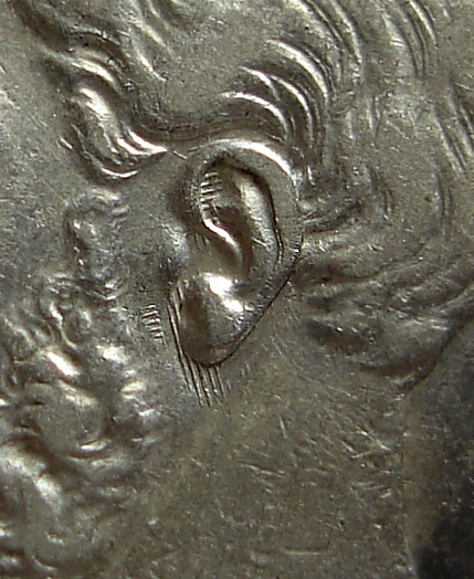

Ridurile sunt foarte foarte greu vizibile , ca sa va convingeti o sa va trimit doua foto poate o sa le postati pe site ; una este facuta de la aproximativ 8 cm cu un aparat digital (reglat pe macro bineinteles ) iar cealalalta facuta prin scanare , o sa vedeti ca ridurile nu sunt vizibile desi fotografiile sunt clare . Prin scanare nu am reusit deloc sa obtin o imagine clara indifferent cat de mult am marit rezolutia iar fotografiia care mi-a iesit e facuta cu un aparat bun de la 2,5 cm distanta cu iluminarea multipla a monedei .In mod cert e posibil sa fi fost trecuta cu vederea in cazul in care v-a trecut prin mana mai ales ca poate respectivele riduri nu au fost asa de "accentuate" spun asta prin comparatie cu altele ele fiind destul de fine .

Am gasit si eu o piesa de 5 lei "cu riduri" O sa incerc sa-i fac un scan bun maine si o afisez aici.
Imaginea de la Yu_L.Yan cu piesa lui de 5 lei cu riduri:
Piesa mea cu riduri - este varianta cu G lat ca cea a lui Yu_L.Yan (din pacate cu scanerul meu nu pot sa fac o imagine mai reusita):
Eu ma gindesc ca nu cumva matritele cu care au fost batute monedele acestea sa nu fie imperfecte, poate o greseala de copiere cu pantograful, si a rezultat o hasurare a zonelor adanci. Clar e ca asa a fost facuta matrita, deci e vorba de variante, si nu de erori de batere.

Imi permit o parere in exclusivitate din punct de vedere tehnic.
Din ceea ce am observat, acele riduri apar in punctele de adancime maxima sau aprope de maxim ale monedei.
De obicei la matritare in locurile cu grad mare de deformare apar probleme de "curgere" a materialului in matrita, de umplere perfecta a cavitatii matritei.
Eu presupun ca acele riduri sunt de fapt niste rizuri create pe portiunile cele mai proeminente ale poansonului cu scopul ori de a corecta inaltimea acelei proeminente ori de a stabiliza "curgerea metalului in momentul presarii.
Scopul final este, dupa parerea mea, limitarea gradului de deformare in punctele de adancime maxima pentru prevenirea fisurilor.
Probabil ca probele executate cu poansonul ne ridat au avut probleme si atunci s-a executat o corectie a poansonului.
O lamurire in totala cunostinta de cauza ne-o poate oferi doar cineva de la monetarie.
