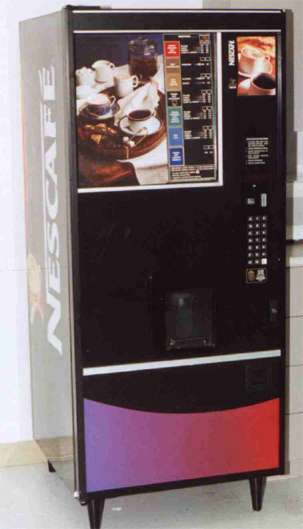

Diferentele ar fi ca 2007 au relieful mai jos de noi (ca si cum ar fi tocite) decat 2005/6 iar zimtii pe muchie la unele sunt doar o tentativa (aproape lipsesc).Senzorul la automatele de cafea/ceai lucreaza pe baza de gramaj, dar totusi diferenta e infima, ar trebui sa le accepte.Practic accepta orice moneda cu gramajul la care este reglat aparatul.Incercati asa: introduceti mai intai 1 moneda de 50 bani si apoi 5 monede de 10 bani, cafeaua fiind 1 leu, banuiesc ca aveti automate de la ''Nescafe'' cel putin asa am eu la servici. :)
http://www.usedvending.com/uploads/9931 ... cafe-1.jpg
Nu-i Nescafe, e de la Elite. :)
Dar cat sa fie diferenta totusi la gramaj de nu le accepta? Ma gandesc ca trebuie sa fie totusi sub o zecime de gram..
