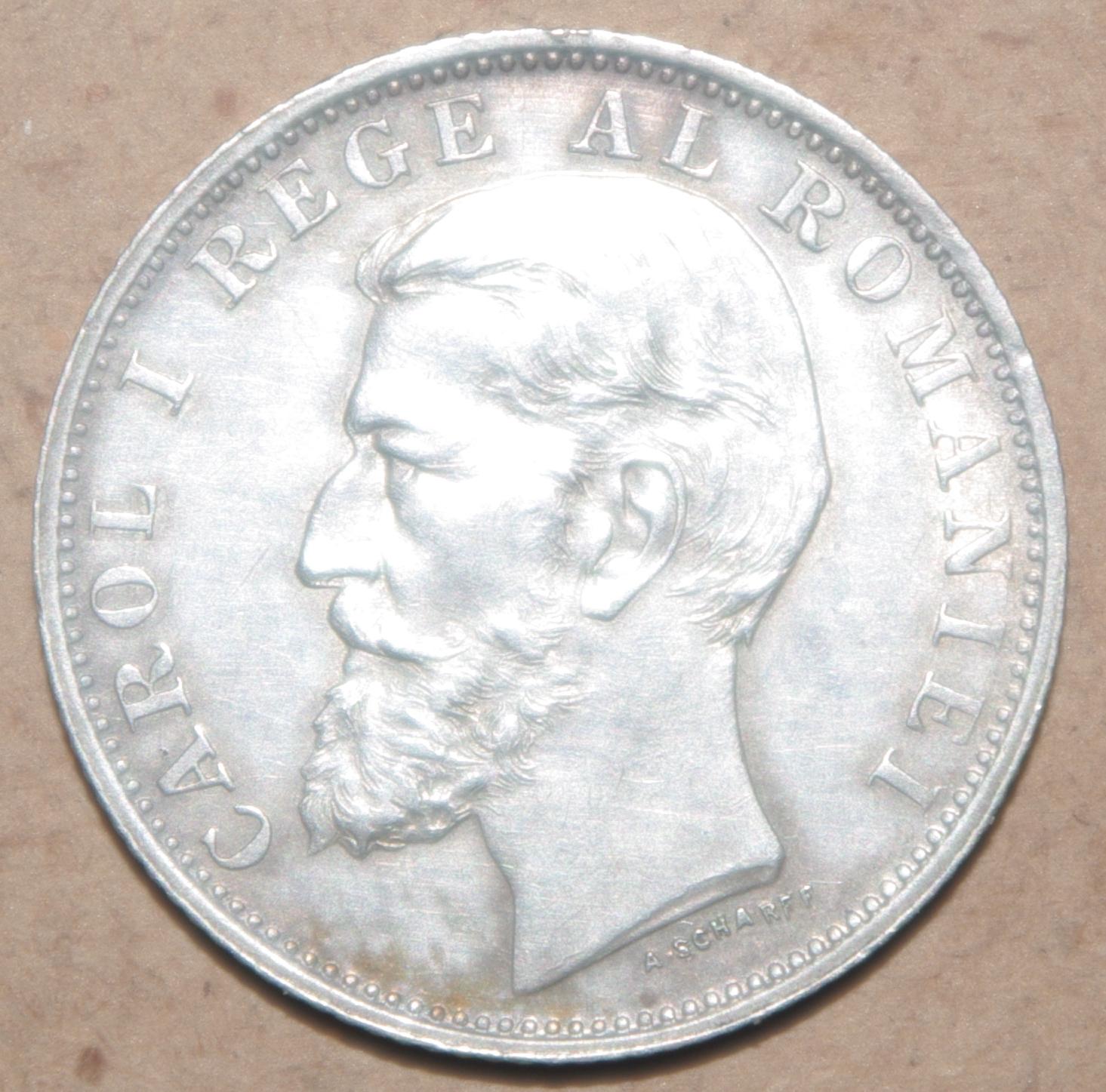

Mateiciuc scrie:aceasta moneda poate fi varianta?
Mateiciuc scrie:sau este eroare?

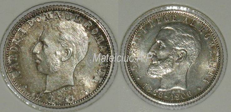

1 leu 1906 cu punct
Apropo! scuze moderatorului pt gresala facuta mai sus.

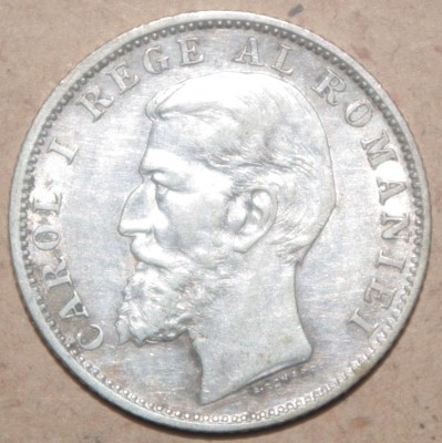

Este varianta RFF?
Daca da, parerea mea la aceasta varianta a leului 1894 este ca NU ultimele 3 litere (RFF) sunt mai jos cu 50% ci mai degraba doar litera R este pozitionata mai in jos si spre dreapta si rotita spre stanga cu vreo 30 grade spre stanga.
Ce ziceti?

Da, este varianta cu "RFF" mai jos.
Numele A.Scharff nu este perfect pe linie, nici la piesa normala.
Si la ea cei 2 F sunt putin mai jos.
La varianta "R" este clar , dar si primul "F" este cu o idee mai jos, f. putin.
El se afla chiar sub coltul gatului.
Primul F la moneda normala este putin deplasat spre dreapta.
Chestia asta se vede bine pe Romanian Coins, 1 Leu 1894.

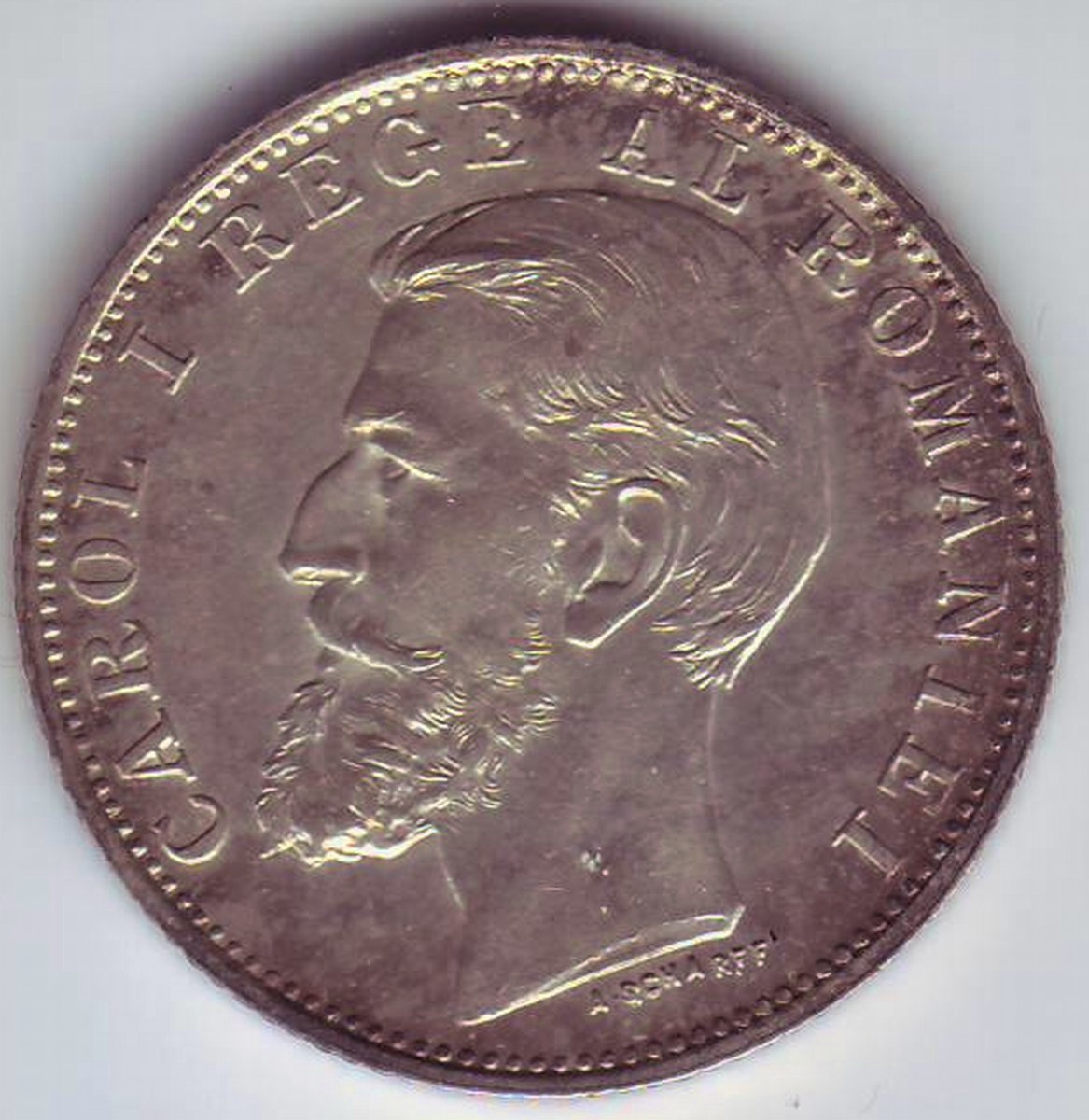

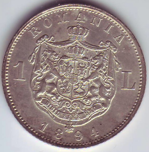

Moneda de mai jos, varianta RFF la 1L 1894, eu zic ca este un F-VF.
Mi-as dori una intr-o stare mai buna.
Cat de des se gaseste aceasta varianta RFF?

Varianta aceasta la leul 1894 este mult mai rara ca A(punct)Michaux la 1906.
Piesa pe care o aveti este un Fine, reversul chiar un F minus, dar am vazut una chiar mai tocita.
Mai stiam inca vreo 2 piese , spre XF, grad de conservare foarte bun pentru aceasta varianta.

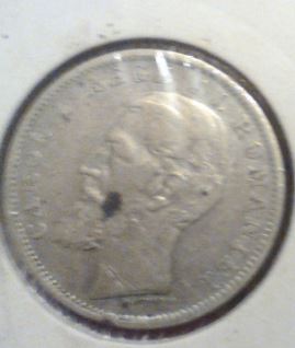

Un pic off topic - am si eu un exemplar, in stare F-VF, dar in mijlocul barbii lui Carol e un punct negru. Nu e gaura, zgarietura, ci un punct ca si cum ar fi fost facut cu carioca (si de aceeasi dimensiune)
Din pacate telefonul meu nu e in stare sa faca poze. Aveti idee, de curiozitate, ce ar putea fi acel punct? am auzit un colectionar batran vorbind despre "curatare in foc".

Fără fotografie: oxid negru.

Cine isi mai cumpara "telefon românesc", ca mine sa pateasca.
Poza mai buna nu suntem in stare sa facem nici eu, nici telefonul.
Nu am avut curaj sa o curat si nici nu o voi face prea curand - in cartonas ramane.
Moneda are detalii frumusele si as fi curios ce poate fi acel "punct".

La ce se vede în fotografie, este oxid negru. Cel mai greu de scos.
