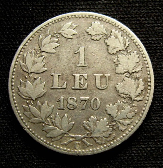

1 leu 1870 cu C-ul de la Candescu inclinat spre dreapta
Mesaj de Mateiciuc »
Acum cateva zile am observat ca am o moneda de 1 leu 1870 cu C-ul de la Candescu inclinat. Am analizat diverse foto cu aceasta moeda, dar nu am gasit nimic asemanator. Este posibil ca aceasta moneda sa fie varianta? Va multumesc anticipat.
1 leu 1870 C..jpg (28.7 KiB) Vizualizat de 14282 ori
roantichitati
Mesaje: 585
Mesaj de roantichitati »
Diferenta de stare intre prima si urmatoarele doua este extrem de mare . Faptul ca fost frecata , uzata , lovita in partea de sus a C`ului iar partea din dreapta jos a literei nu a fost imprimata creaza o impresie de inclinare . Chiar daca acea inclinare ar exista tot nu avem de a face cu o varianta . Prin varianta se intelege modificarea voita a unui element de design , nu una accidentala ...ca in cazul milesimului mai multor monede , unde ultima cifra difera , sau distanta intre ultimele doua , ca urmare a greselilor in cazul realizarii modelelor dupa care au fost efectuate matritele .

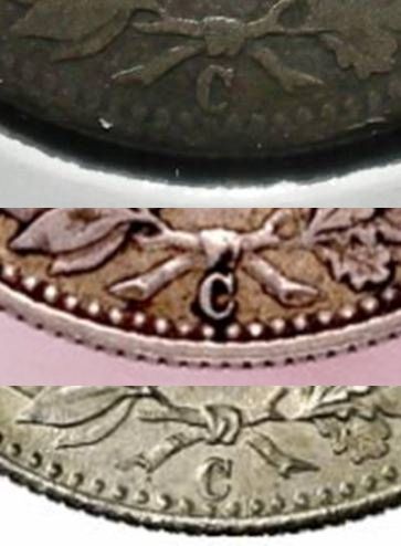

Nu este o impresie , chiar C de la Candescu este inclinat .
Destul de recent am si postat niste imagini din licitatia Kuenker cu aceste mici diferentieri pe forum :) - acolo se vede cum C-ul are pozitie diferita la cele 3 monede .
Ce nu m-am gandit atunci sa analizez este daca aceaste diferente sunt legate de varianta av / rv medalistic . Din pacate eu am salvat doar imaginile de la licitatii nu si descrierile monedelor ... daca cineva le are l-as ruga se intervina .

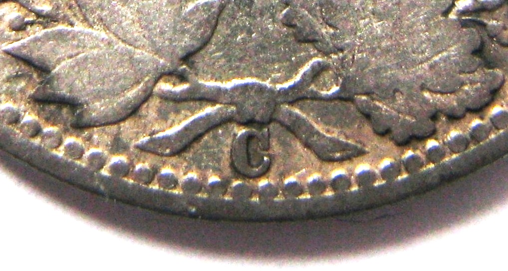

O alta moneda care arata clar ca C-ul este inclinat.

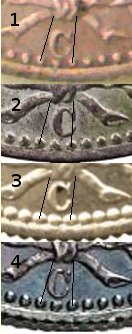

Mesaje: 854
Sunt mai multe variatii in zona aceea:
- pozitionarea literei C mai ales pe verticala, dar si pe orizontala
- inclinarea literei C
- detaliile legaturii dintre crengute
Primele 2 sunt sigur orientare moneda, a 3-a cred ca e orientare moneda, iar a 4-a e sigur orientare medalie.

Intradevar sunt mai multe variatii decat ma asteptam.O mare diferenta se poate observa la monedele din imaginea 1 si 3.
1 Leu 1870.jpg (9.86 KiB) Vizualizat de 13307 ori

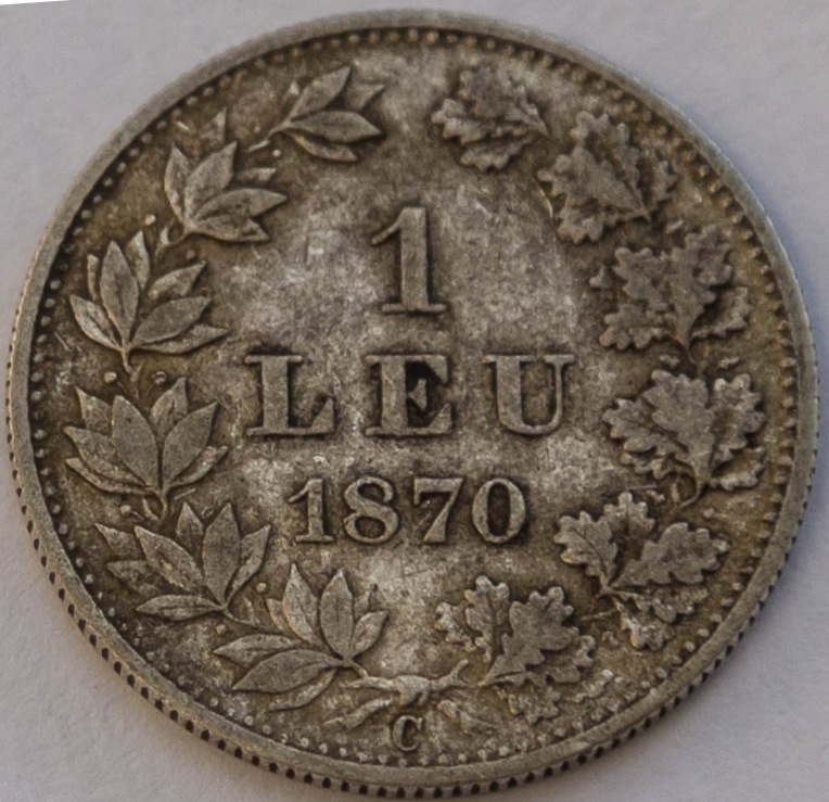

Ăsta cum e? Drept sau înclinat?
