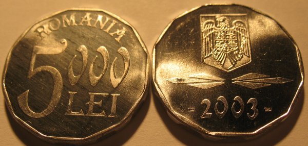

Exemplele din imaginile postate de mine anterior doreau sa arate tocmai acest aspect.
Astfel, pozele 1 si 2, in care apare moneda 5000 lei 2004, este o moneda care s-a aflat in circulatie, dar are acel aspect spre proof. Asta in conditiile in care ea a fost batuta la o presiune mica si doar o singura data. Aspectul mat il puteti vedea cel mai bine in poza nr 1.

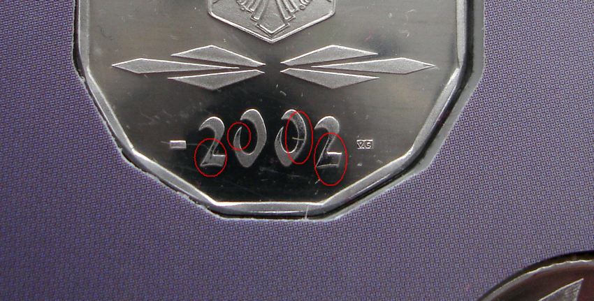

Mai jos reiau poza nr 3, cu imaginea setului din 2002, unde pe zonele marcate, nu mai are acel aspect proof. Sunt sigur ca astfel de defecte apar la mai toate seturile (indiferent de an). Iar matrita saraca nu are nici o vina. Vina este in necuratirea buna a matritei.
Poza nr 4, prezinta un aspect lucios neuniform (este valurit). Poate fi din cauza materialului, sau din cazua presei (o presiune mai mica).
