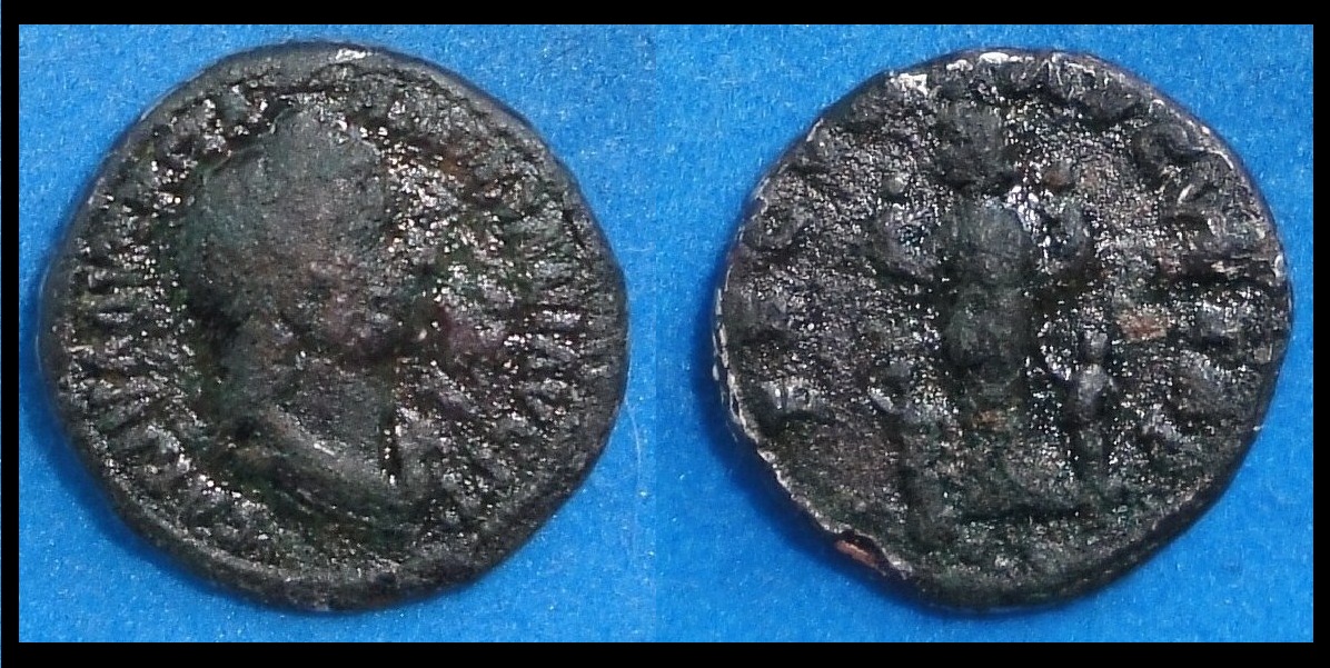

Buna ziua, va rog sa va dati cu parerea despre moneda din imagine.
Mentionez ca este un denar suberat de marime medie, momentan nu stiu greutatea.
Avers .... "SABINA-AUGUSTA-HADRIANI-AUG-PP"
Revers ... "FECUNDA-AUGUSTA"
As dori si un pret informativ pt. ca nu o gasesc pe niciun site...
Multumesc anticipat!!

Interesanta moneda.
Reversul FECVND AVGVSTAE este intalnit cu precadere la monedele Faustina II. La monedele cu Sabina eu n-am intalnit pana acum acest revers dar asta nu inseamna ca el nu exista, cu atat mai mult cu cat este vorba despre o moneda suberat.

radu_28 scrie:Interesanta moneda.
Multumesc pentru interventie si apreciere, si mie mi s-a parut foarte interesanta deoarece nici eu nu am gasit acest revers decat la monde cu Faustina. Daca este relevant, moneda are 2.9 grame. As ruga si alti colegi care pot sa intervina cu ceva concret... Multumesc!

Am si eu 3 denari suberati care conform aversului ii pot fi atribuiti lui Caracalla, numai ca reversul este specific denarilor lui Septimius Severus.
Am gasit foarte putine informatii despre aceste monede necatalogate .... din cate am reusit sa aflu, se pare ca aceste monede sunt emisiuni neoficiale ( ceva de genul falsuri de epoca) destinate mai ales platilor catre comerciantii sau mercenarii din afara imperiului.
Legat de pret...... eu le-am achizitionat pe la targuri cu sume cuprinse intre 10 si 30 lei bucata.

M-am uitat in RIC, si nu apare revers FECUND AVGVSTAE la Sabina.
As spune ca e un hibrid batut in timpul lui Marc Aureliu ,pentru Faustina a II-a . Aversul s-a folosit de la stantele pentru Sabina.
