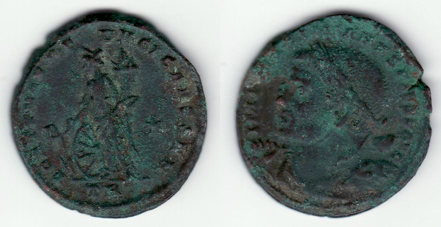

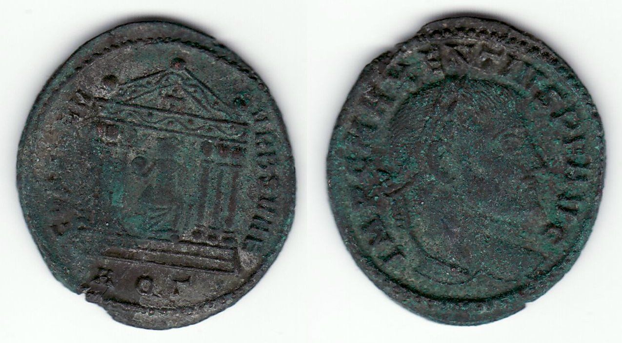

buna seara,
as dori sa cumpar aceste piese, va rog o evaluare & identificare
multumesc !
5
5
05- 5.90gr 24x26.8mm.JPG (164.07 KiB) Vizualizat de 8820 ori

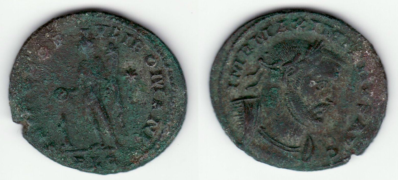

4
4
04- 6.93gr 26mm.JPG (168.25 KiB) Vizualizat de 8820 ori

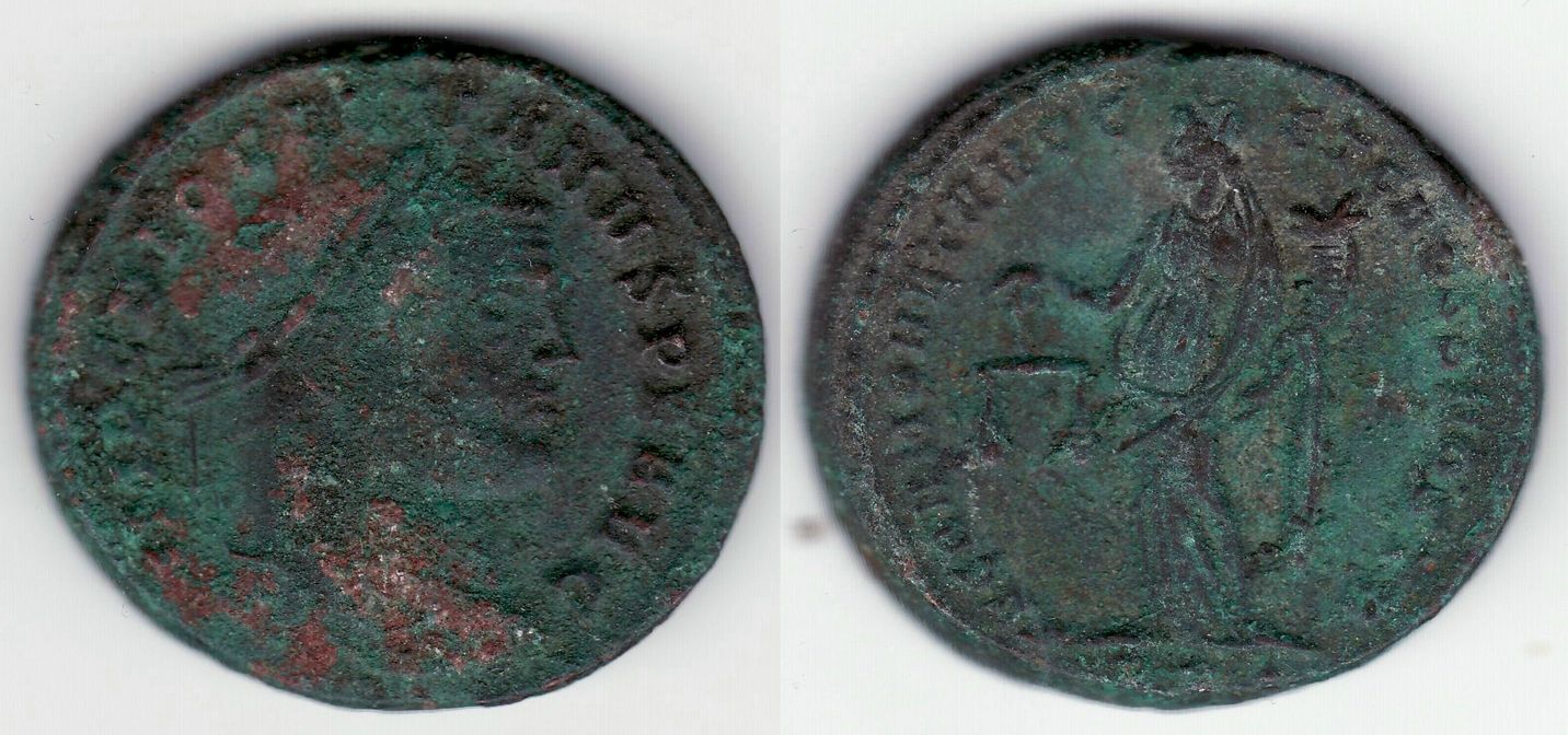

3
3
03- 11.48gr 27.5mm.JPG (168.85 KiB) Vizualizat de 8820 ori

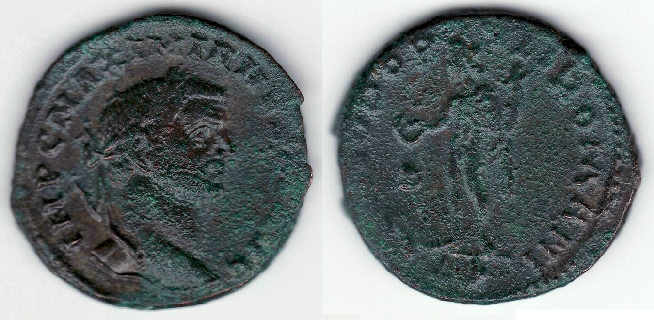

2
2
02- 9.78gr 26.5x30.0mm.JPG (190.1 KiB) Vizualizat de 8820 ori

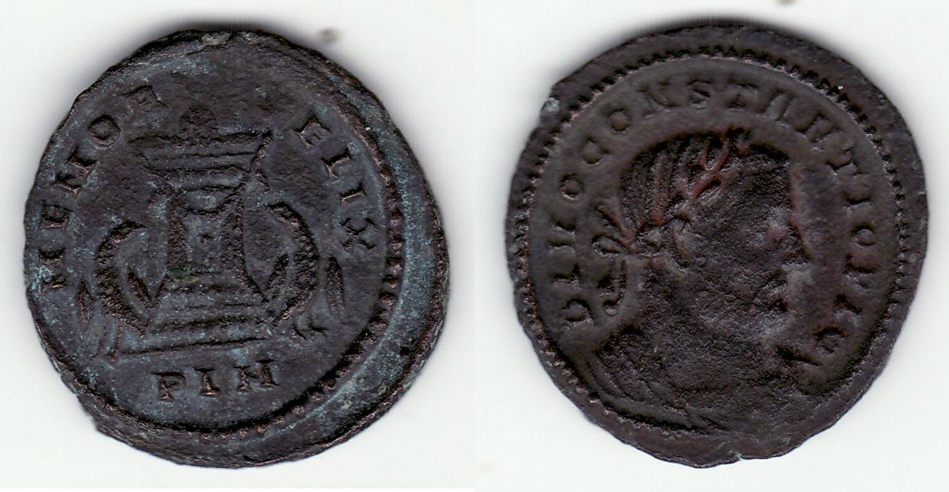

1
1
01- 5.52gr 26mm.JPG (164.89 KiB) Vizualizat de 8820 ori

Prima este Constantin I, 307-310, DIVO CONSTANTIO PIO-avers, MEMORIA FELIX revers.
RIC VI Lon 110
25mm; 5.5g ; batuta la Londra
IN FIDE SALUS

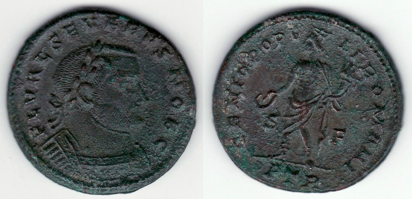

Moneda 2:
Maximianus, Lugdunum (Lyon) - PLC, GENIO POPV-LI ROMANI
http://www.acsearch.info/search.html?se ... _mode=1#23

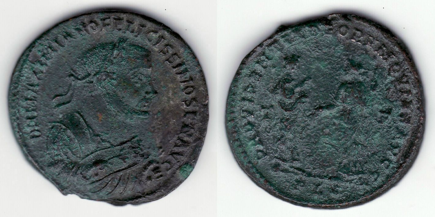

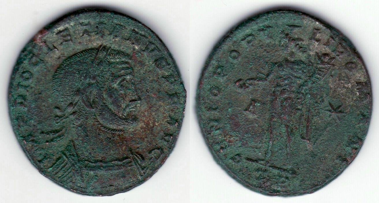

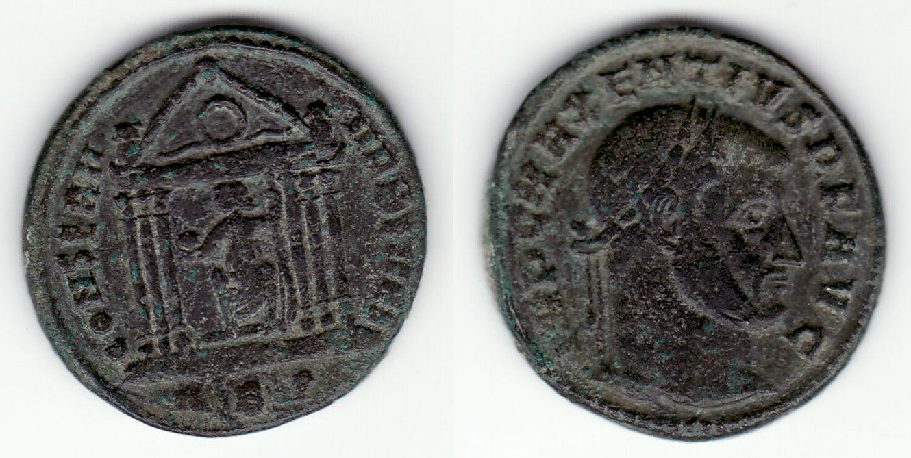

Moneda 4,5:
Maxentius, Aquileia – AQP-?, CONSERV-VRB SVAE
http://www.acsearch.info/search.html?se ... c=&a=&l=#5

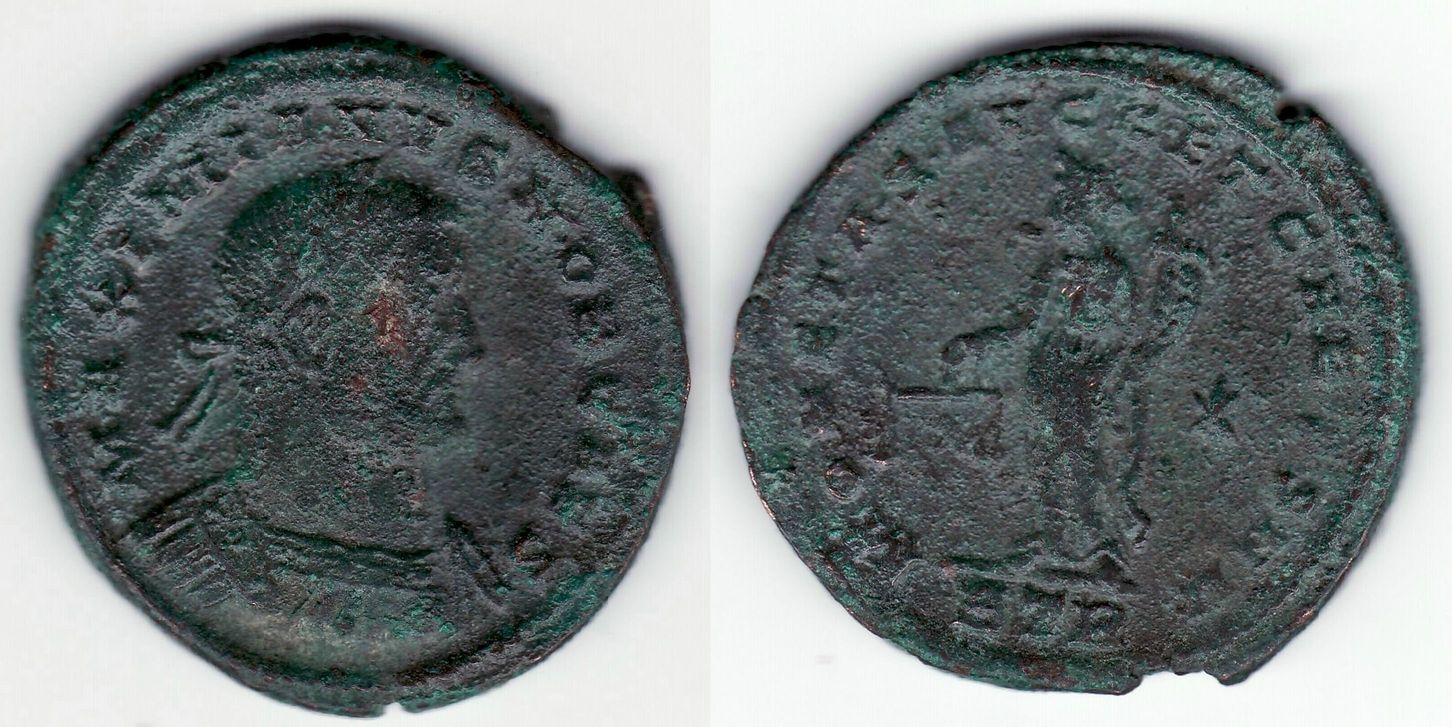

Cat priveste moneda 3 nu recunosc decat monetaria: TR: Treveri sau Tripolis, acestea au functionat Treveri: 260-274, 293 - 423(probabil Diocletian); Tripolis: 272-293(a emis cu precadere antoninieni).
EDIT:
Moneda 3:
Diocletian, Trier - TR, FORTVNA R-EDVCI CAESS NN
Este un follis rar.
multumesc pentru detaliile oferite !
la ce pret merita achizitionate peisele ?
vanzatorul cere 20 euro / bucata
Maxentius la 20 de euro merita cu prisosinta, la fel si Maximianus ( a doua piesa) la care daca eliminati oxidul, va fi o piesa superba. Iar prima piesa are un tip de revers foarte rar. Categoric e o afacere buna.
va multumesc pentru ajutorul oferit !

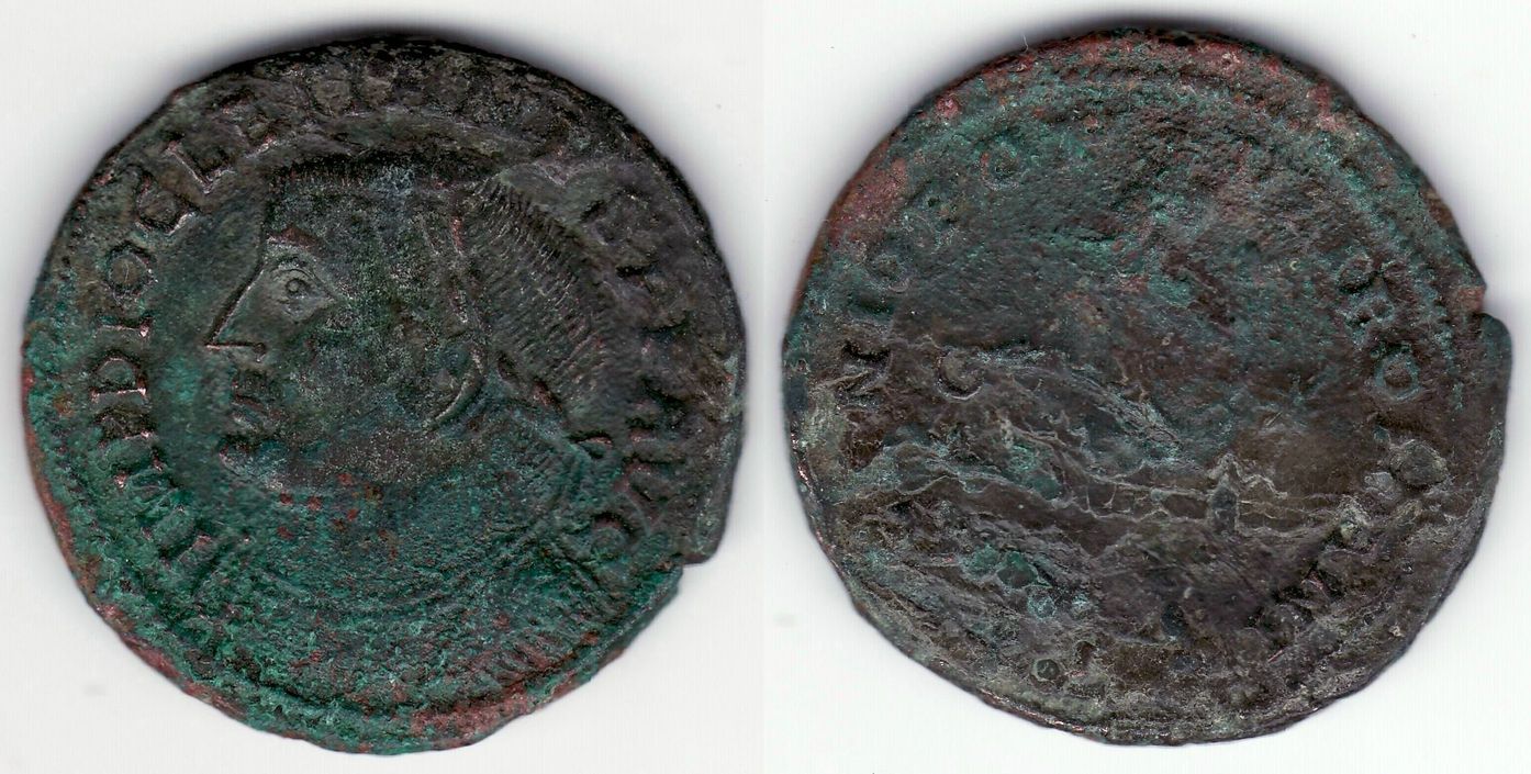

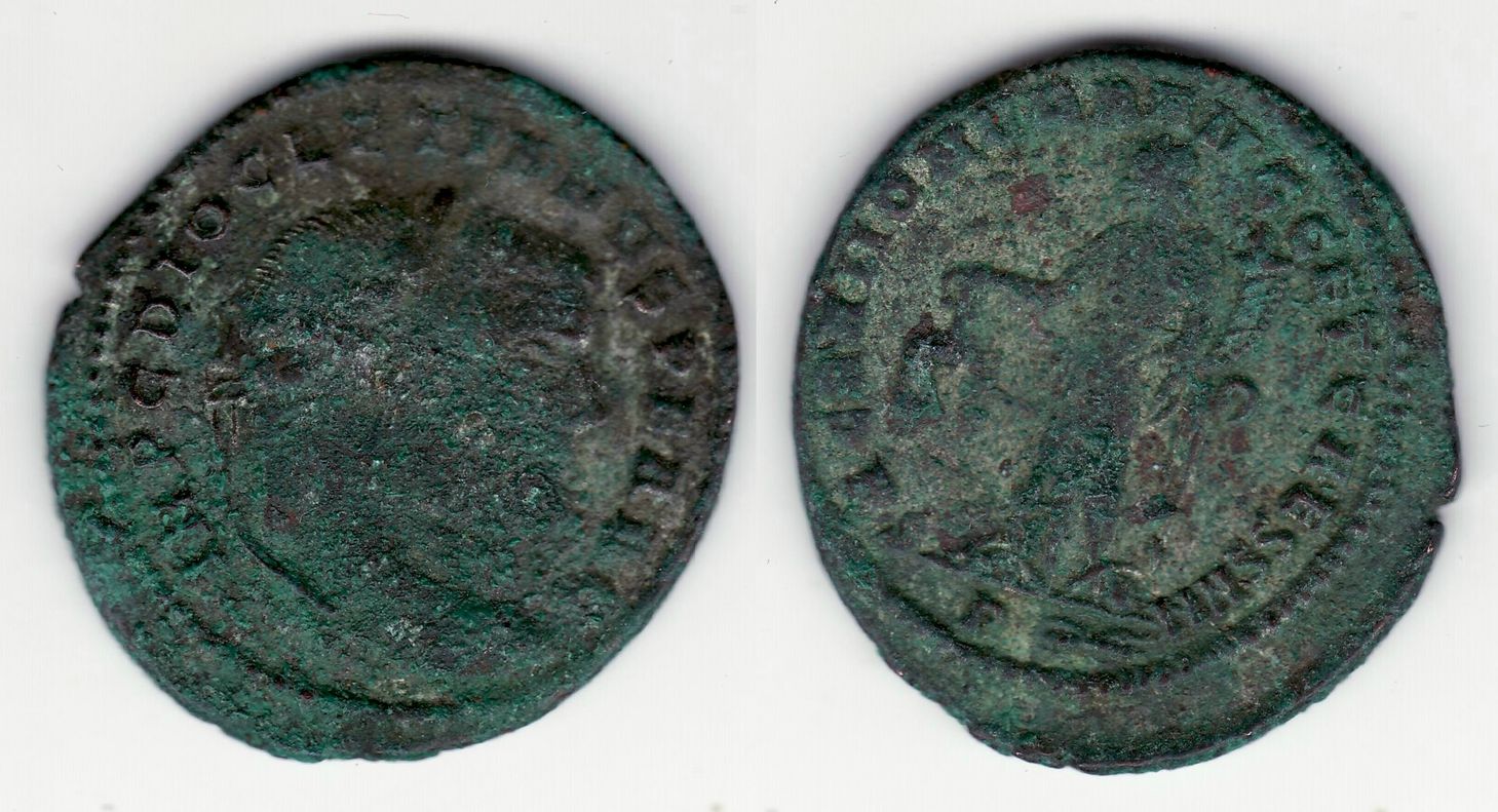

va rog sa ma ajutati cu identificarea unui alt follis si eventual o cotatie
Diocletian - 8.40gr 29.8 x 28.2 mm
multumesc!

Moneta
SACRA MON VRB AVGG ET CAESS NN
IMP C DIOCLETIANVS P F AVG
Monetarie: P(fulger) - Roma, 300-301 AD.
Referinte: RIC VI 98a.

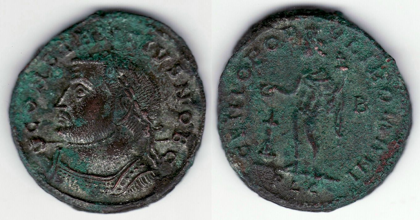

4
4
x04 - 9.03gr 25.5x26.9mm.jpg (185.65 KiB) Vizualizat de 8217 ori

1. Maximianus – follis emis cu ocazia primei abdicari(305 AD)
D N MAXIMIANO FELICISSIMO SEN AVG
Providentia
PROVIDENTIA DEORVM QVIES AVGG
Monetarie: Lugdunum (Lyon)
RIC 201
