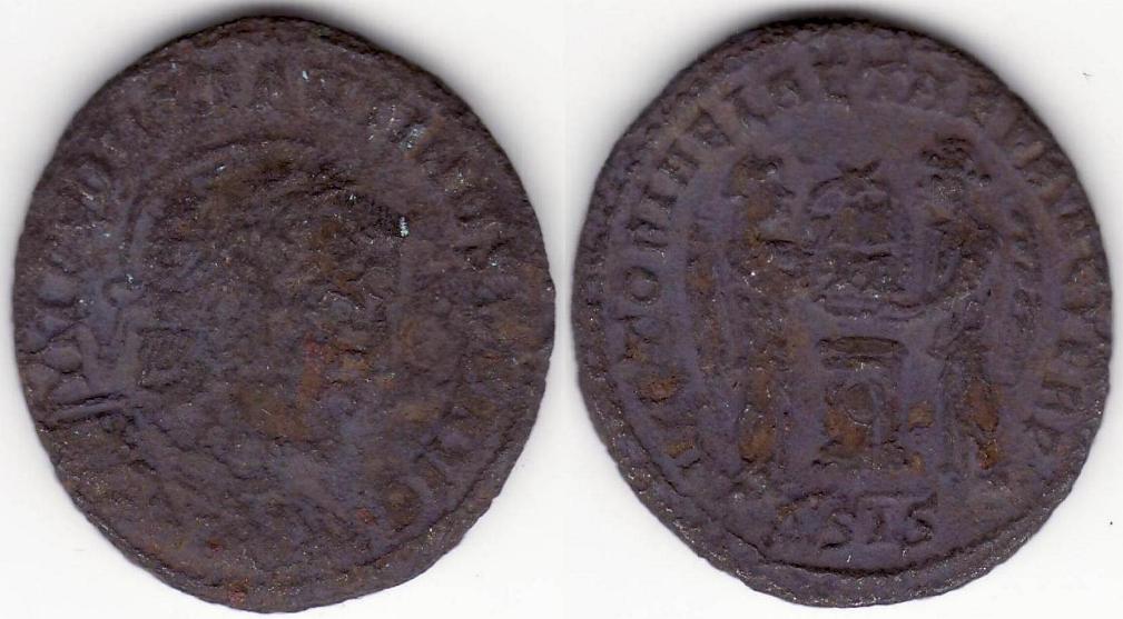

as dori ajutorul dumneavostra pentru identificarea pieselor de mai jos.
multumesc !

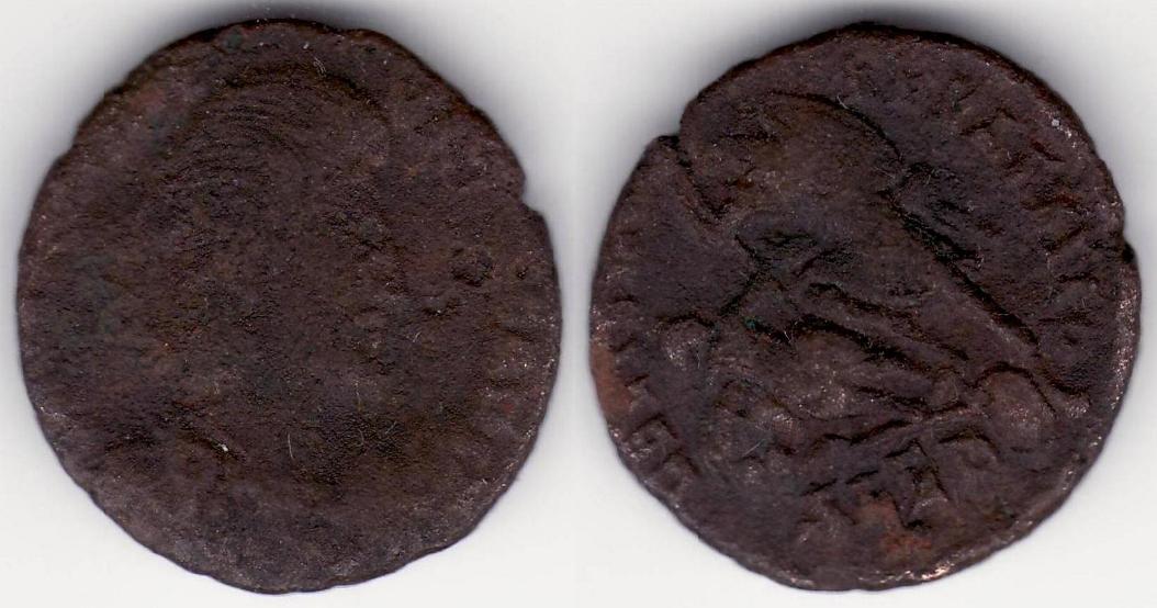

m4 - 16 mm
m4 - 16 mm

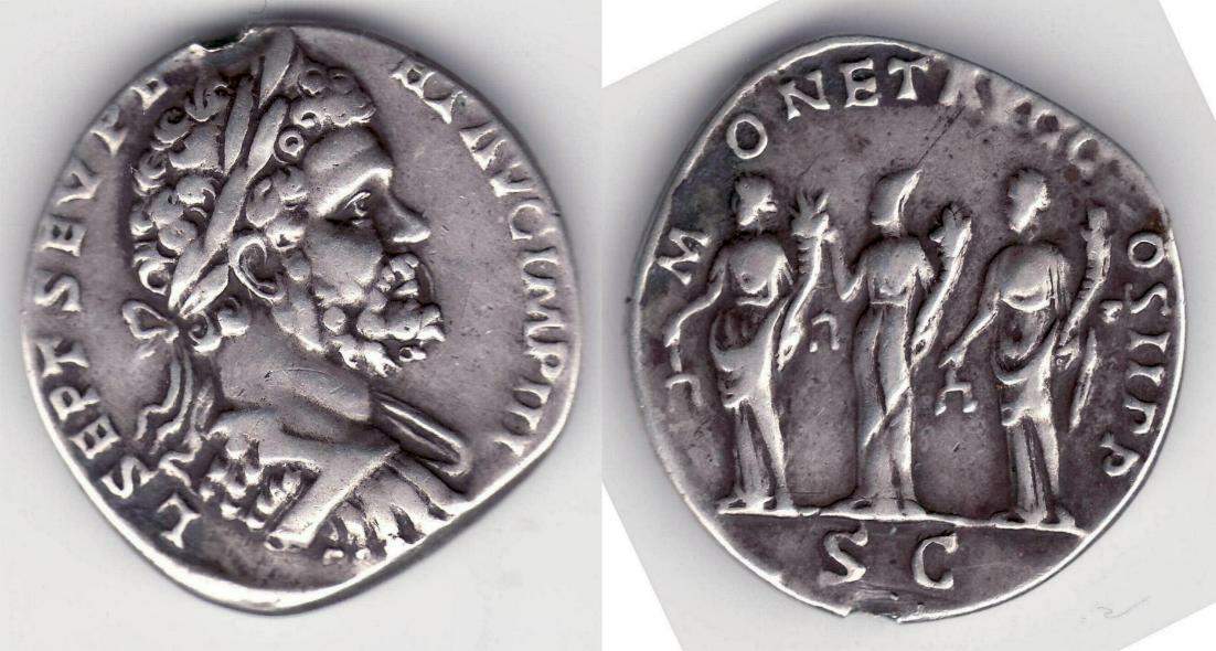

medalion:  AG, 28 x 29 mm / 10,29 gr

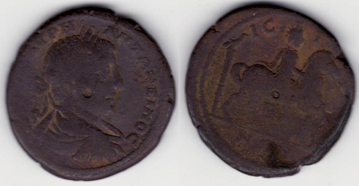

Moneda romana coloniala (m01-28.5mm-18.09gr.jpg)
a fost batuta pentru Elagabal, la Histria (Istros), in aprox 218-222AD.

Intr-adevar majoritatea (cele inteligibile) sunt usor de identificat. Ar fi un exercitiu util pentru cine e interesat. Daca nu se va oferi nimeni o s-o fac eu. Oricum piesa de Histria nu e medalion. Este un pentassarion (5 assaria) marcat ca atare (E) pe revers sub burta calului. De fapt medalioanele sunt extrem de rare si foarte costisitoare. Si imperiale. N-am vazut medalion provincial pana acum. Exista asa numitele "bronzuri medalice" dar care depasesc 40 mm (inclusiv) si sunt de asemenea multipli de assaria (am vazut de 8 assaria). Si aceste bronzuri medalice sunt rare si premiate ca atare, dar medalioanele sunt mult mai greu de gasit si mult mai scumpe. Piesa dvs nu are peste 30 mm (as zice intre 28-30), ceea ce-o face destul de comuna. Este si in cataloage iar in Varbanov daca nu ma insel are gradul de raritate R5 (din 10 grade).
LE Acum am vazut c-ati inteles prin medalion ultima piesa si medalion avea sensul de medalion modern. Ar fi utile ceva dimensiuni la aceasta ultima piesa care pare o fantezie dupa un sestert. Oricum piesele de argint nu aveau "SC" din simplul motiv ca senatul batea numai bronz, argintul fiind in sarcina imparatului.

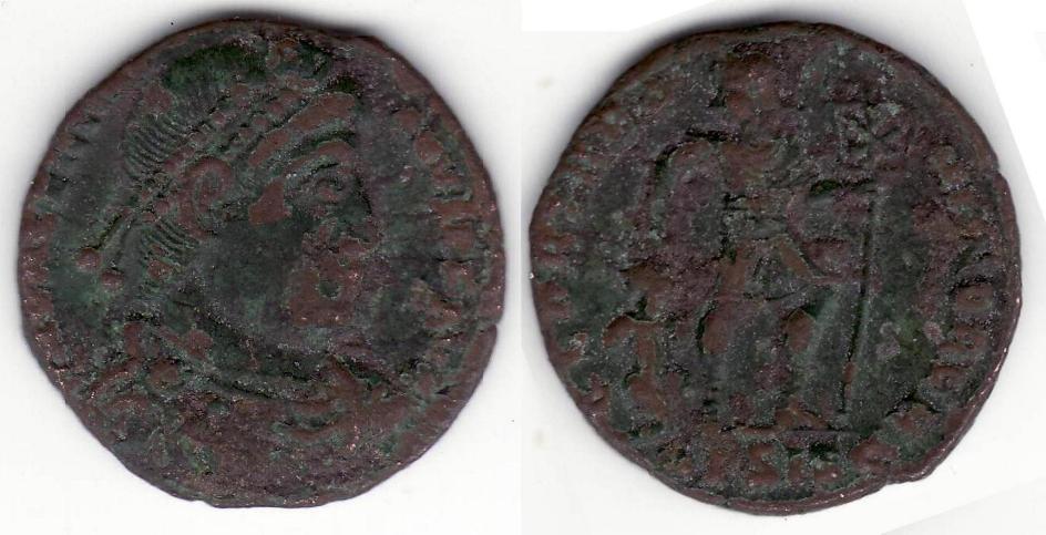

Bine hai sa vedem, in fiecare zi cate una :) Prima e "VICTORIAE LAETAE PRINC PERP" Constantin I (IMP CONSTANTINUS PF AVG), RIC VII Siscia 53 - grad de raritate R1. RV. Doua Victorii tinand o ghirlanda (pe care apare "VOT PR" pe doua randuri) peste un altar.

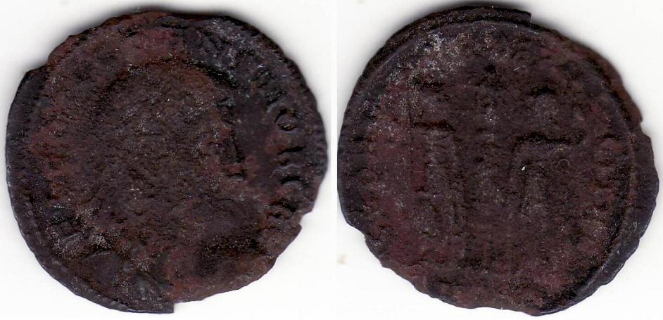

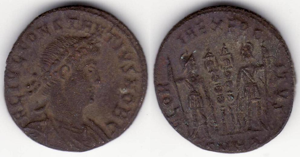

A doua (m04-16mm.jpg) este Constantius II, cu revers de tip "soldati cu stindarde" GLORIA EXERCITVS, batut la Heraclea.
A doua ma incurca. Este intr-adevar ce spune Aldor, dar ca sa ii dai o referinta e mai greu. Mie bustul mi se pare ROSDC cu lance inversata, bust pe care nu-l gasesc la Heraclea. De fapt nu gasesc deloc diadema cu rozete la Constantius II cu 2 stindarde, ori aici mi se pare clar ca bustul nu e laureat. In plus flanul e mic si nu se vede complet marca de monetarie, eu vad SMHA dar exista variantele ".SMHA" si ".SMHA." Ce pot sa spun este ca are un grad de raritate cuprins intre R3 si R5 in RIC deci mai mare decat precedenta.
multumesc mult pentru ajutor !

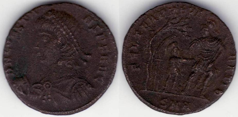

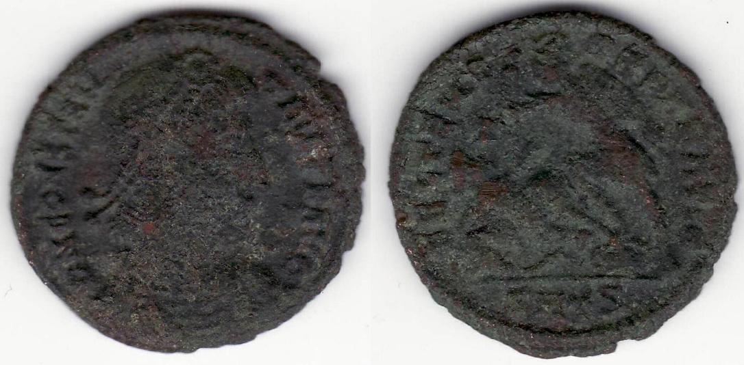

Urmatoarea e mai greu de identificat in starea asta, dupa efigie pare sa fie un tanar Iulian II Apostatul (ca Caesar), cu revers FEL TEMP REPARATIO, dar monetaria nu resesc s-o descifrez. Sa fie SMKD (delta)? Adica Cyzicus?
Mie dupa figura imi pare Constantius Gallus. Monetaria, eu o vad ca ALEB deci Alexandria. Dar dupa poza ma pot insela.

si eu zic ca-i gallus, da ma ghidez mai mult dupa lungimea legendei. literele nu se prea vad, dar dupa lungimea legendei de pe avers pare gallus.

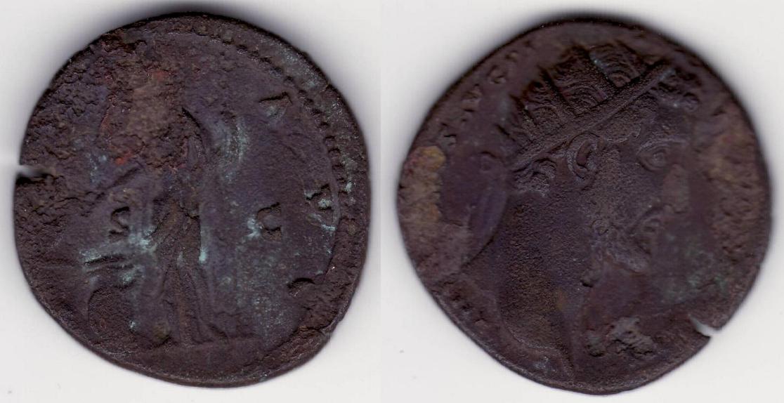

m02-25mm-11.05gr.jpg pare un dupondius de la antoninus pius, reversul nu-mi spune prea multe.

Probabil aveti dreptate. Am avut pe vremuri destul de multe monede de la Iulian Apostatul pe care efigia era foarte asemanatoare cu cea de pe moneda aflata in discutie, m-am ghidat doar dupa acest fapt.
Da, urmatoarea este dupondius Antoninus Pius, cu revers SALVS AVG, Salus cu patera si sceptru, hranind sarpele care iese din altar. RIC III 668.
