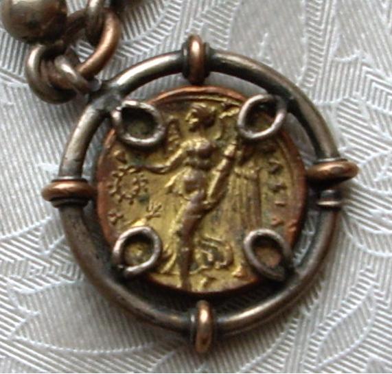

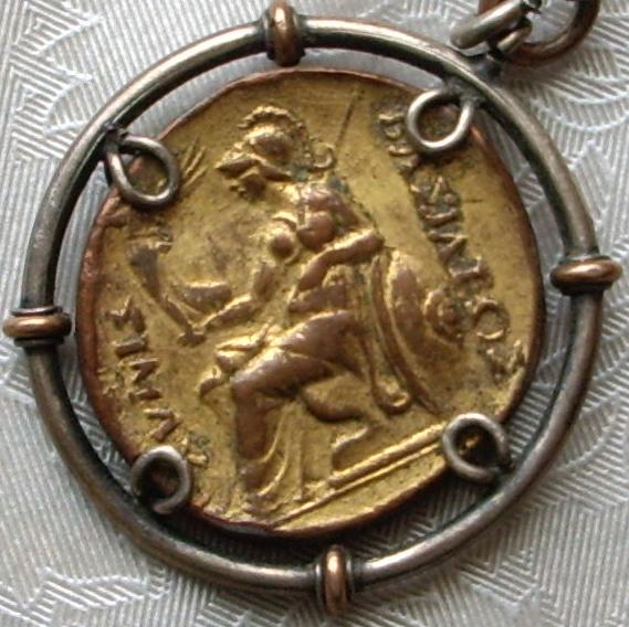

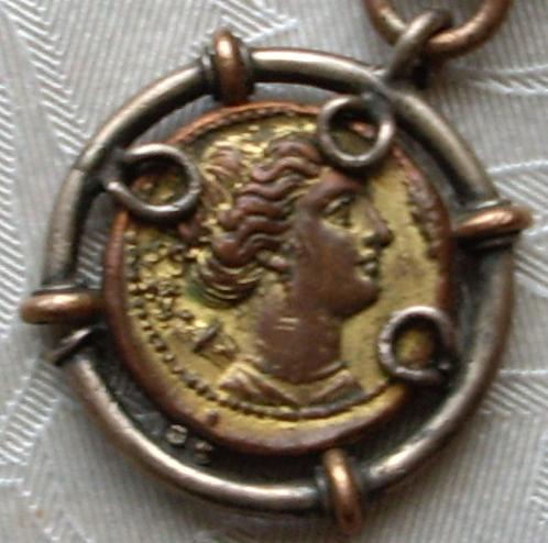

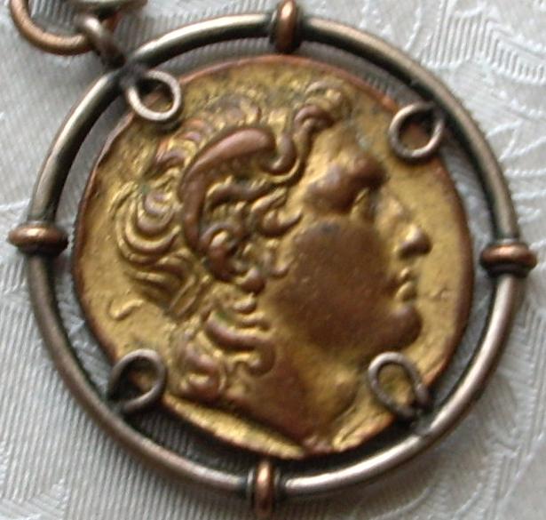

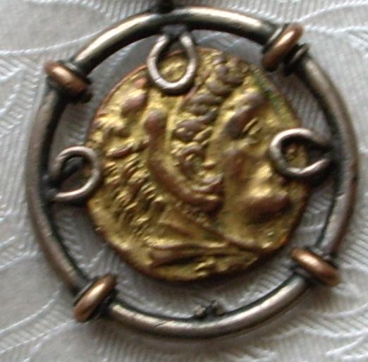

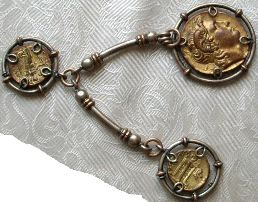

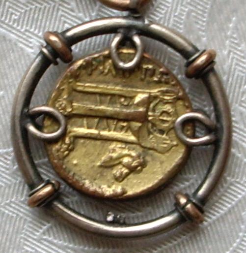

Buna ziua. As dori sa stiu daca monedele ,grecesti cred, sunt replici si daca da a caror monede sunt replici si cat valoreaza cu totul. Multumesc

E vorba de reproduceri ale unor mari raritati numismatice, cel putin in cazul primelor doua: hemistaterul batut de regele Pirus din Epir si staterul macedonean din Filipi. Cea de-a treia ar fi de la Lisimah, cu Alexandru pe avers, depinde de revers pentru tipul in sine. O eventuala valoare ar putea fi oferita doar din materialul din care sunt facute, daca nu e metal comun, altfel e vorba de ceva modest, cel putin asta ar fi parerea mea.
Iat-o pe cea de-a doua, originala:
http://www.coinarchives.com/a/lotviewer ... 382&Lot=46
Asa este, sunt replici care au fost acoperite odata cu un strat de metal mai stralucitor. Se vede mai ales in portiunile unde stratul a disparut. Fiind reproduceri (nu de cea mai buna calitate dar nici slabe), valoreaza putin insa obiectul ca atare e interesant si cred ca beneficiaza de un "defect de masa" :) adica el in intregul lui valoreaza mai mult decat valoarea totala a componentelor lui. Daca m-ar interesa in targ acest obiect eu as da in jur de 50-60 de lei pe el. Altii, nu stiu :)

pozele la primul(prima data nu s-au atasat)
materialul nu sunt sigur dar cred ca e cupru

Sigur, Lisimah, a fost o pripire din partea mea problema reversului :oops: :) , eram cu gandul aiurea, staterul si tetradrahma tot pe Atena o reprezinta. Deci avand un diametru mai mare decat celelalte doua, ramane "tetradrahma Lisimah", iar tabloul e complet.

@crilogyx: au cumva pe muchie o linie de separatie de culoare mai intunecata, eventual spre negru? Asa sunt galvanoplastiile.

mi-e greu sa vad din cauza suportului dar totusi cred ca nu e nici o linie....
