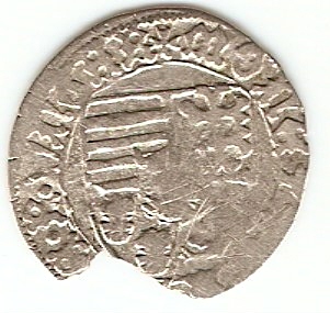

Va rog sa ma ajutati la identificarea monedei si un pret informativ pentru ea
Moneda este de argint si are diametrul de 15 mmm

cred ca ii un dinar de Matei Corvin :oops: si daca am dreptate atunci face intre 25-40 ron
Probabil un dinar emis de Matei Corvin undeva pe la 1485-1490. Interesant semnul de monetarie, nu am ma vazut unul similar. Pacat ca lipseste o bucata din piesa.

Va multumesc si va rog sa-mi spuneti cum v-ati dat seama ca e Matei Corvin.
Eu nu vad corbul, poate ar trebui sa fie in partea care lipseste din moneda.
Corbul la acest tip de dinar din cate tin minte trebuie sa fie pe scutul din centrul stemei, care aici e sters complet.

Imi puteti "traduce" legenda pe partea cu stema.
Din legenda v-ai dat seama ca e Matei Corvin?
Va multumesc
Legenda zice: +moneTA mAThie.R.VnGARIe
si pe partea cu Madona si Copilul: PATRonA VnGARIe

Va multumesc si imi cer scuze pt insistenta, sunt incepator in ceea ce priveste monezile medievale.
Eu tot nu am inteles cum s-a ajuns la concluzia ca moneda e din perioada lui Matei Corvin.
In legenda nu pare a fi pomenit numele lui, iar stema e stearsa si nu se vede urma de corb.
Poate ma lamuriti.
Multumesc anticipat
Am vazut destul de multe astfel de monede, in plus monedele din perioada respectiva au un stil pe care o sa-l recunoasteti usor dupa ce o sa va treaca cateva exemplare prin maini. Nu intotdeauna se poate "citi" numele emitentului in legenda. Foarte multe din monedele medievale unguresti timpurii nici nu au legenda.

Dl. Aldor nu ne aratati unde este semnul monetariei si ce reprezinta?
Este vorba de acele semne in campul din stanga si dreapta Madonei cu Copilul. Semnele care apar aici sunt destul de interesante, nu am mai vazut unele similare. Poate ar fi de ajutor un scan mai mare.

Mesaj de sicrra »
nu am reusit sa fac un scan mai mare fara ca marimea fisierului sa nu depaseasca 100k
imi pare rau dar nu stiu cum sa fac
Lasati in imagine numai zonele respective si taiati restul, si atunci o sa iasa sigur sub 100K.
Acum am realizat ca nu am citit bine legenda, am corectat mai sus. Iar in acest caz piesa trebuie sa fie ceva mai timpurie, undeva intre 1471-1481.
Oricum, exista si un tip de dinar de la Matei Corvin care are legenda in felul in care il srisesem prima data, partea aceea lipsa din moneda m-a incurcat putin.
S-ar putea sa fie si un double strike la semnele de monetarie, ca asa par niste semne ciudate, de care nu am mai intalnit la dinarii lui Matei I.
Si ca o informatie suplimentare: acest tip de dinar cu Madona si Copilul a aparut in timpul lui Matei Corvinul, dupa reforma lui monetara din 1468. Deci asta poate usura datarea dinarilor lui: fiecare care are pe revers Madona, este post-1468. A batut monede in destul de multe monetarii, atat pe tertoriul Ungariei de atunci (Baia Mare, Buda, Kremnitz, Sibiu, Kassa-Kosice), cat si in teritoriile ocupate.

Multumesc pentru informatii d-le Aldor, ma gandeam ca ar putea fi monetaria Rodna :shock: .
Daca ar fi un double strike la semnele de monetarie, atunci nu ar trebui sa fie toata parte respectiva double strike si sa apara dublu toata imaginea ?
Nu neaparat.
Dar ce v-a facut sa credeti ca ar fi de la Rodna? Nici nu cred ca a existat acolo o monetarie in timpul lui Matei Corvin. In Ardeal pe langa Baia Mare si Sibiu din cate stiu numai la Baia de Aris a mai batut niste dinari la inceputul domniei cu semnele O-I sau O-n.
