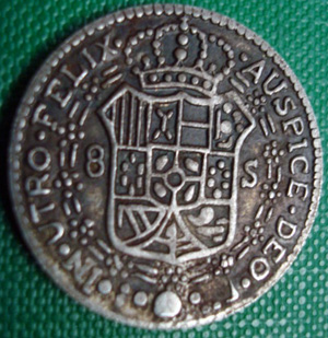

Mesaj de germanulcaddy »
Revers
Revers
Revers

Cant
Cantul este tocit...fara litere.

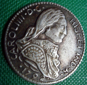

Avers
Cu scuzele de rigoare...

Literele sunt tremurate, ma indoiesc ca piesa originala le are asa.

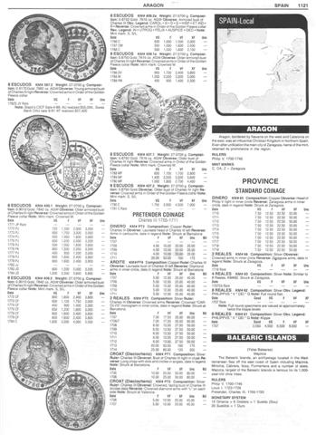

In cartea world coins pe care o am eu nu exista aceasta moneda din anul 1792, ultima este din 1791.
:roll:
