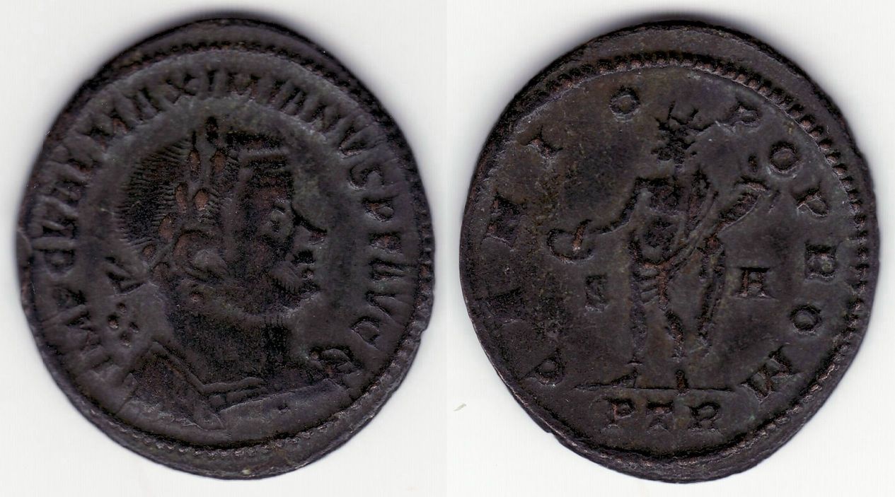

1. Da difera. O monetarie avea mai multe ateliere seundare(officine).
De exemplu:
TRP: TR-monetaria Trier; P-primul atelier(primo)
TRS: TR-monetaria Trier; S-al doilea atelier(secundo)
ITR: TR-.....................; I-
IITR: TR-....................;II-
ATR: TR-.....................;A-
BTR: TR-.....................;B-
2. Da

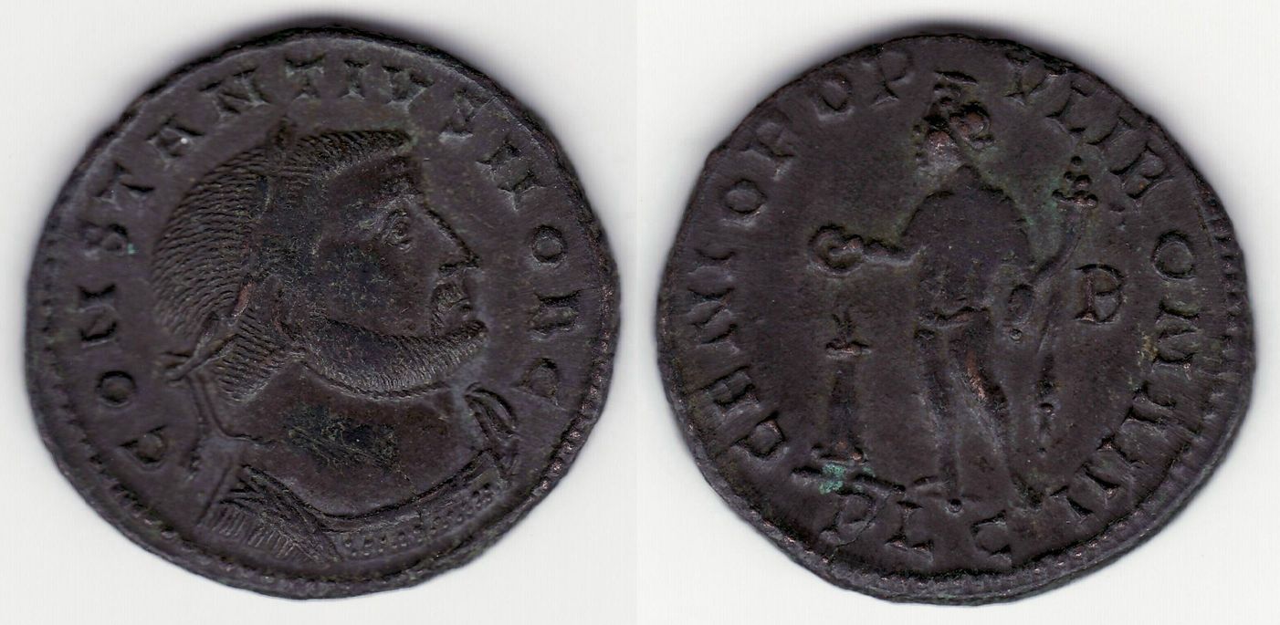

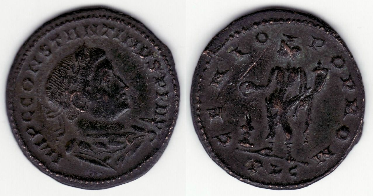

3. Nu disting, eu vad PTR poate fi si PLC
PLC: LC-monetaria Lyons(Lugdunum); P-primo
4. Constantiu I
Citim ce scrie in jurul efigiei: CONSTANTIVS NOBIL CAES
Monetarie TRIER.
Mai apare si un A...
un nou lot de piese
va rog sa ma ajutati cu monetariile.... si bineinteles cu anumite datalii precum cotatii de catalog ! :D
_01_Constantiu - 9.08gr 26.5x28.0mm - PLC = prima Lugdunum

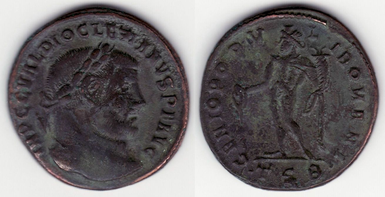

_02_Diocletian - 9.16gr 26.2x26.0mm - mnt. TSB ???
_03_Maximianus - 6.21gr 25.2x27.5mm - mnt. PTR = prima TRIER
_04_Constantin I cel Mare - 5.52gr 26.1x25.5mm - mnt. PLC = prima Lugdunum

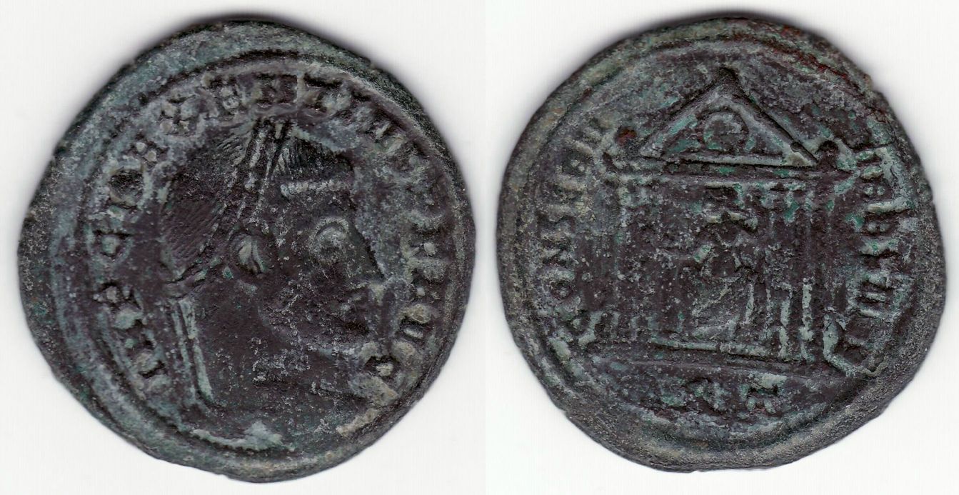

_05_Maxentius - 6.50gr 27.3x26.3mm - monetaria ?

02. Diocletian.
TSB
TS - Thessalonica
TSA - Thessalonica; A - Alpha( prima officina)
TSB - Thessalonica; B - Beta( officina 2)
Uneori o sa intalniti SMTSA.
SMTSA – SM - Sacra Moneta; TS – Thessalonica; A - Alpha( prima officina).

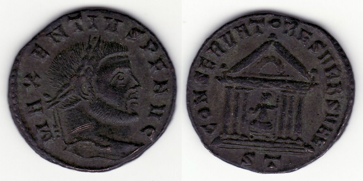

05. Maxentiu
Eu disting RT – Roma, officina 3.
RP – officina 1
RS – officina 2
RT – officina 3
RQ – officina 4
Poate fi si ST – T – Ticinum; S - secundo
PT – T – Ticinum; P- primo
Totusi nu cred ca este ST, din poza eu disting bine RT - Roma, officina 3.
o alta piesa frumoasa!
Maxentius
mnt. ST - ce monetarie este ? Ticinum secundo ?
follis
follis
scan 2a.jpg (127.04 KiB) Vizualizat de 7692 ori

Da, Ticinum secundo.
T-Ticinum
PT - officina 1
ST - officina 2
TT - officina 3

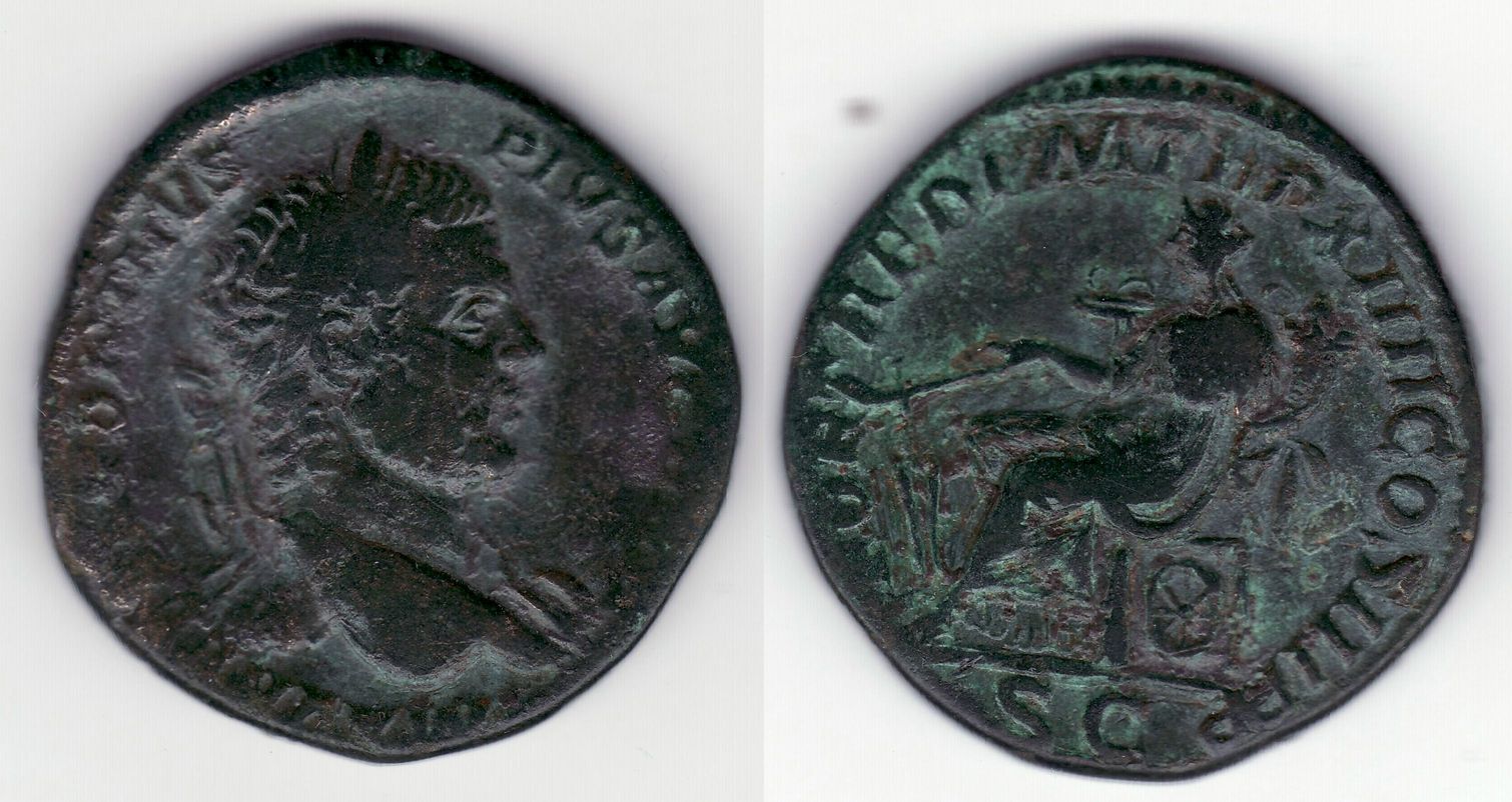

o noua piesa - e sestert ? are 18.85gr si 29.5 x 30.5mm
Imparatul e Marcus Aurelius ?? sau Caracala ??
monetaria SC - cred ca e Siscia
ce zeitate e reprodusa pe rv ?
multumesc !
bronz
bronz
_sestert - 18.85gr 29.5x30.5mm.jpg (198.18 KiB) Vizualizat de 7579 ori
Este un sestert al lui Caracalla, pe revers este reprezentata zeita Fortuna .

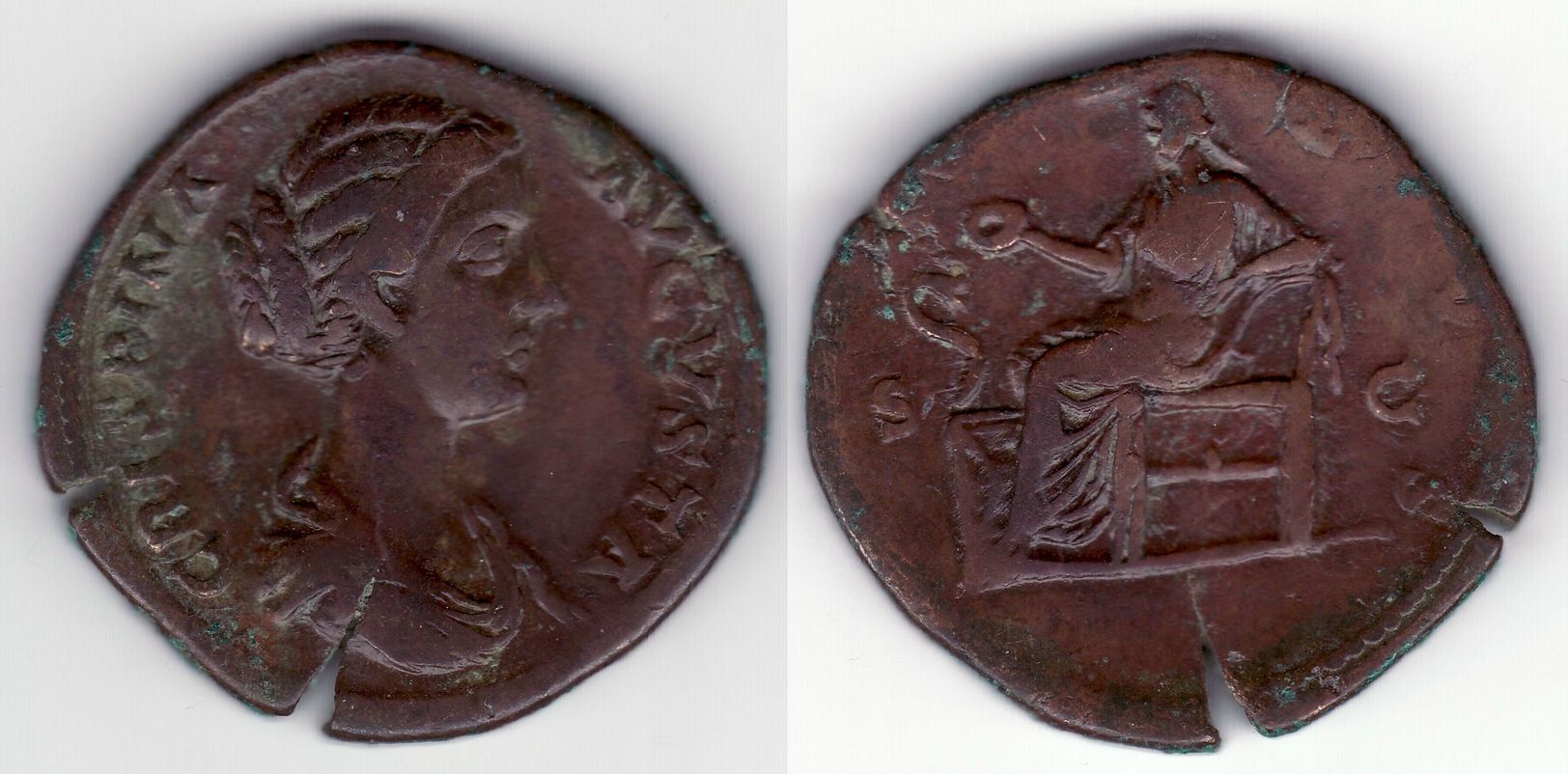

Crispina Augusta - sestert -23.81gr 30.8x32.5mm
ce zeitate este pe revers ?
cat valoreaza aceasta piesa ?
multumesc!
_Crispina Augusta - sestert -23.81gr 30.8x32.5mm.jpg (176.26 KiB) Vizualizat de 7488 ori
Este un sestert al imparatesei Crispina, iar pe revers este zeita Salus. Aprecierea mea ete de 150 de euro, minim. E destul de rara ca si imparateasa in bronz si starea e chiar foate frumoasa +.

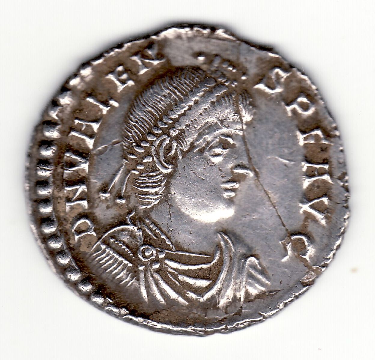

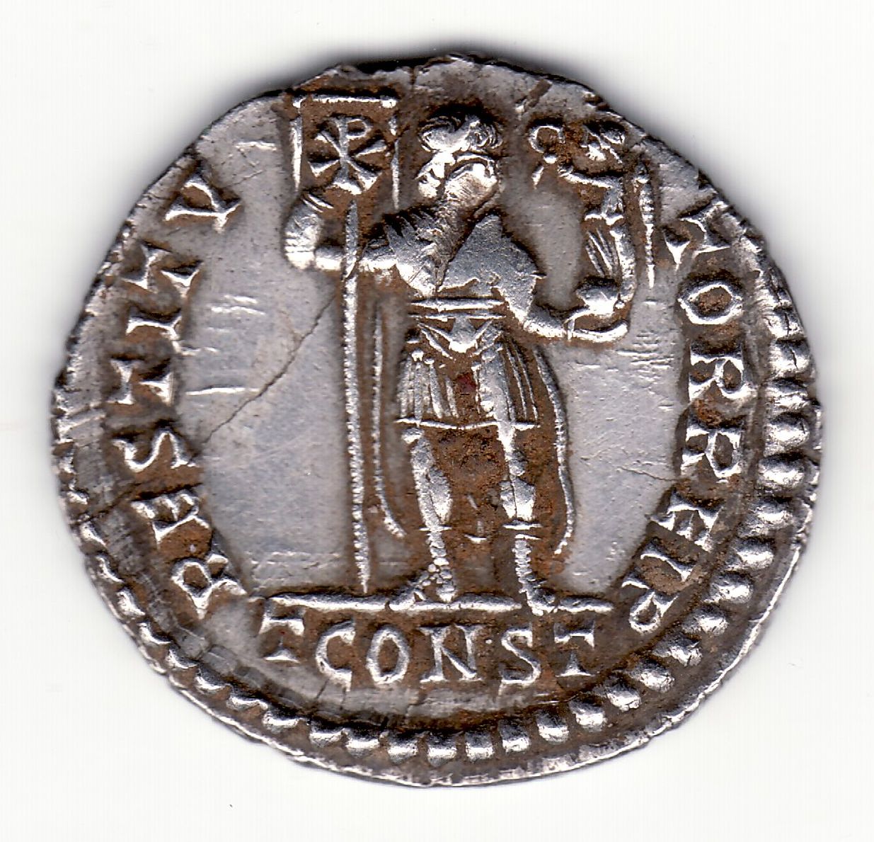

solicit ajutorul dumneavoastra pentru a evalua si autentifica o noua piesa
VALENS - medalie sau moneda (miliarense)
DN VALEN-S PF AVG - argint, 4.09gr, 22.0x23.4mm
mnt - Constantinopole ?
o cota de catalog ?
la ce pret poate fi evaluata ?
rv
rv
DN VALENS PF AVG 4.09gr 22.0x23.4mm rv.jpg (256.96 KiB) Vizualizat de 7379 ori
av
av
DN VALENS PF AVG 4.09gr 22.0x23.4mm av.jpg (237.28 KiB) Vizualizat de 7379 ori
monetaria: Arles (Franta), officina 3 = Arelatum / Constantina

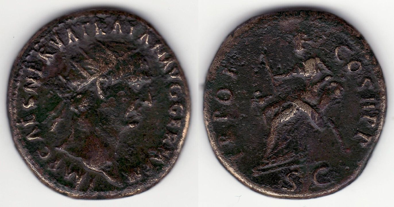

doua noi piese
Traian - dupondius 13.54gr 28.0x27.5mm - as dori o cota din RIC
piesa e cu : COS II PP
eu am gasit doar : COS III PP
RIC II 428
Date: 101-102 AD
Obverse: IMP CAES NERVA TRAIAN AVG GERM P M, Radiate head right
Reverse: TR POT COS III P P
deasemeni o evaluare va rog !
traian
traian
_Traian - dupondius 13.54gr 28.0x27.5mm.jpg (193.19 KiB) Vizualizat de 7234 ori

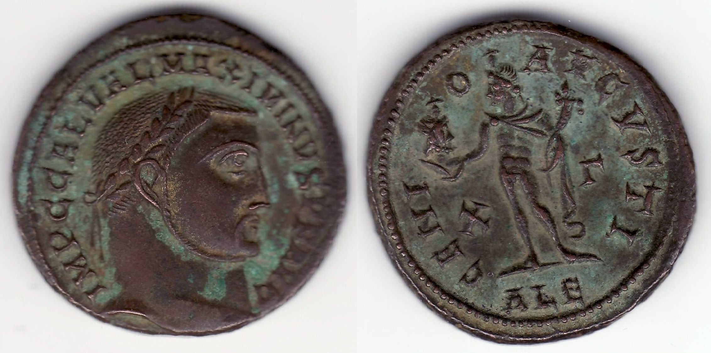

Maximinus II - follis 6.08gr 22.5mm
mnt Alexandria ?
max
max
Maximinus II - follis 6.08gr 22.5mm.jpg (298.17 KiB) Vizualizat de 7225 ori
