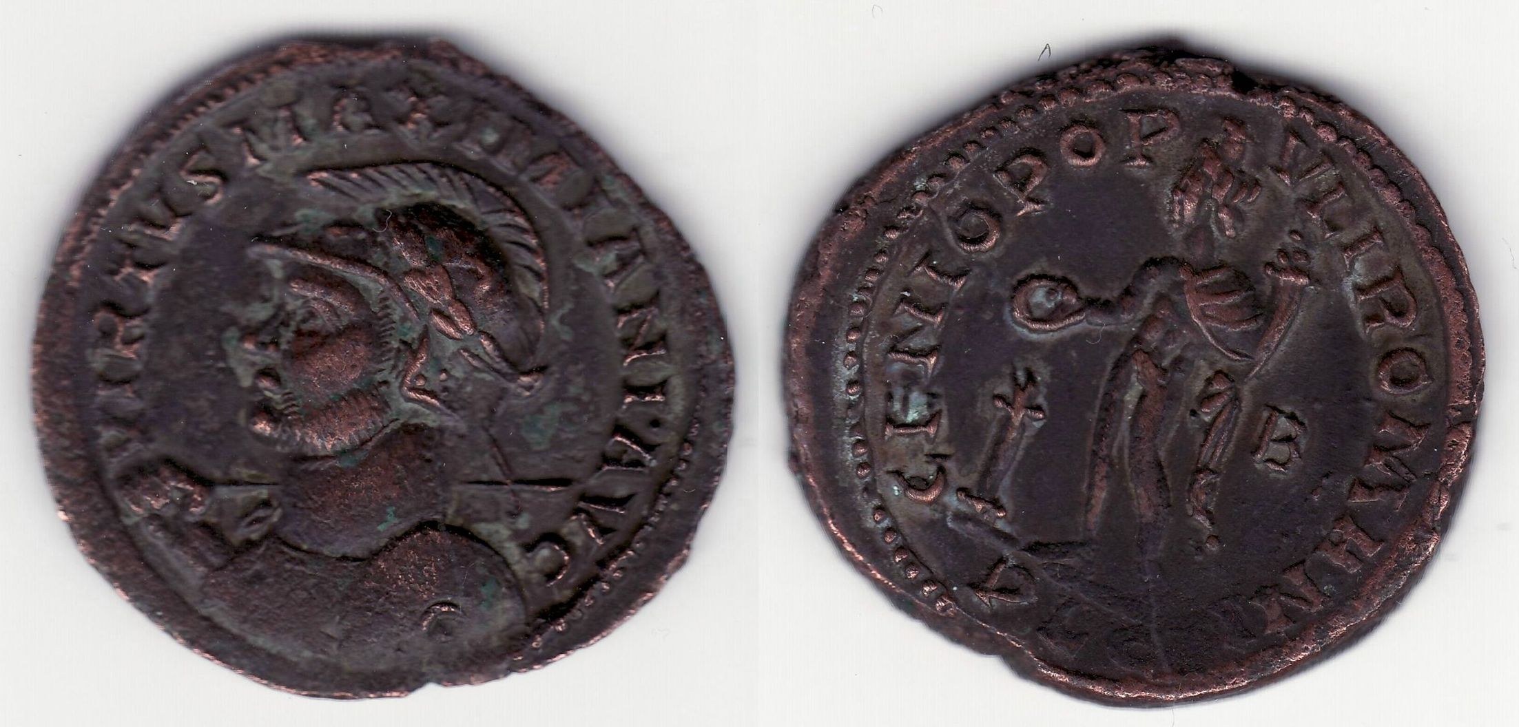

Celalalt follis este un follis extrem de interesant GENIO POPVLI ROMANI, Maximian.
Nu am mai intalnit pana cum legenda VIRTVS MAXIMIANI AVG pe tipul acesta de follisi.
Observ ca este emis la Lyons.
O sa revin cu detalii.
Foarte interesant...

Revin asa cum am promis.
Referinte: RIC VI Lyons 37
Raritate: R2

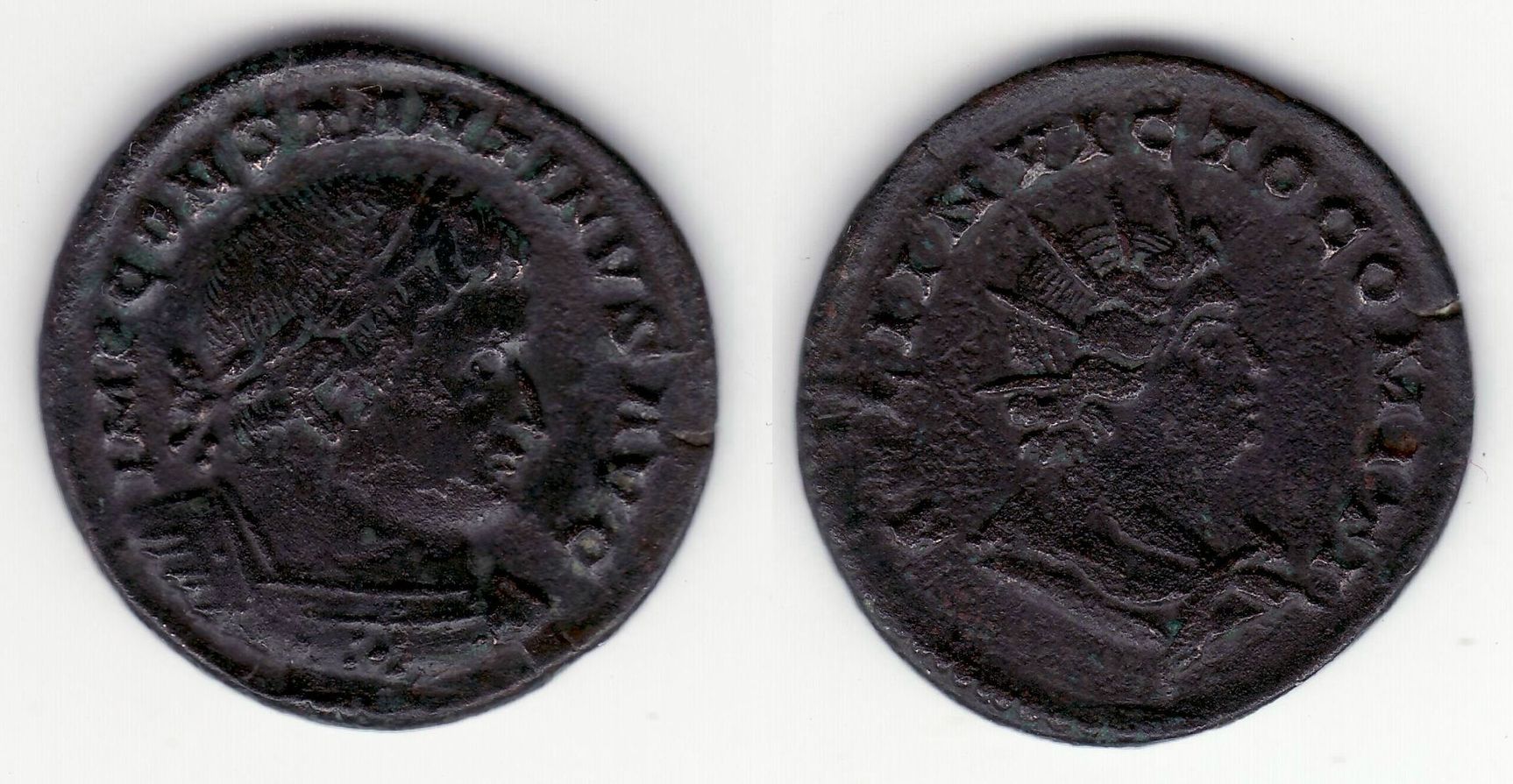

GENIO POP ROM
Monetarie: Trier

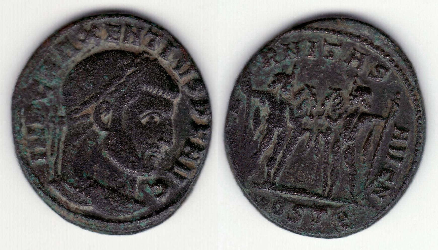

AETERNITAS AVG N
Dioscuri: Castor si Pollux
Monetarie: Ostia(monetaria mutata de la Cartagina)

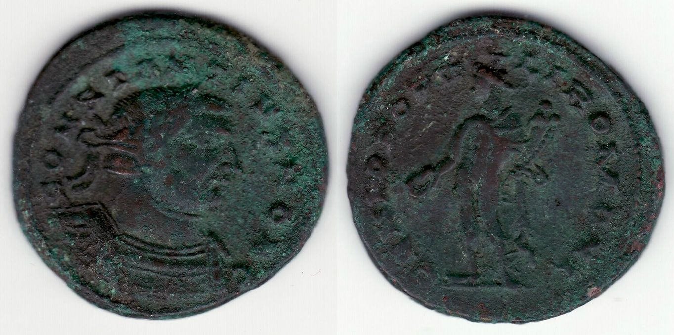

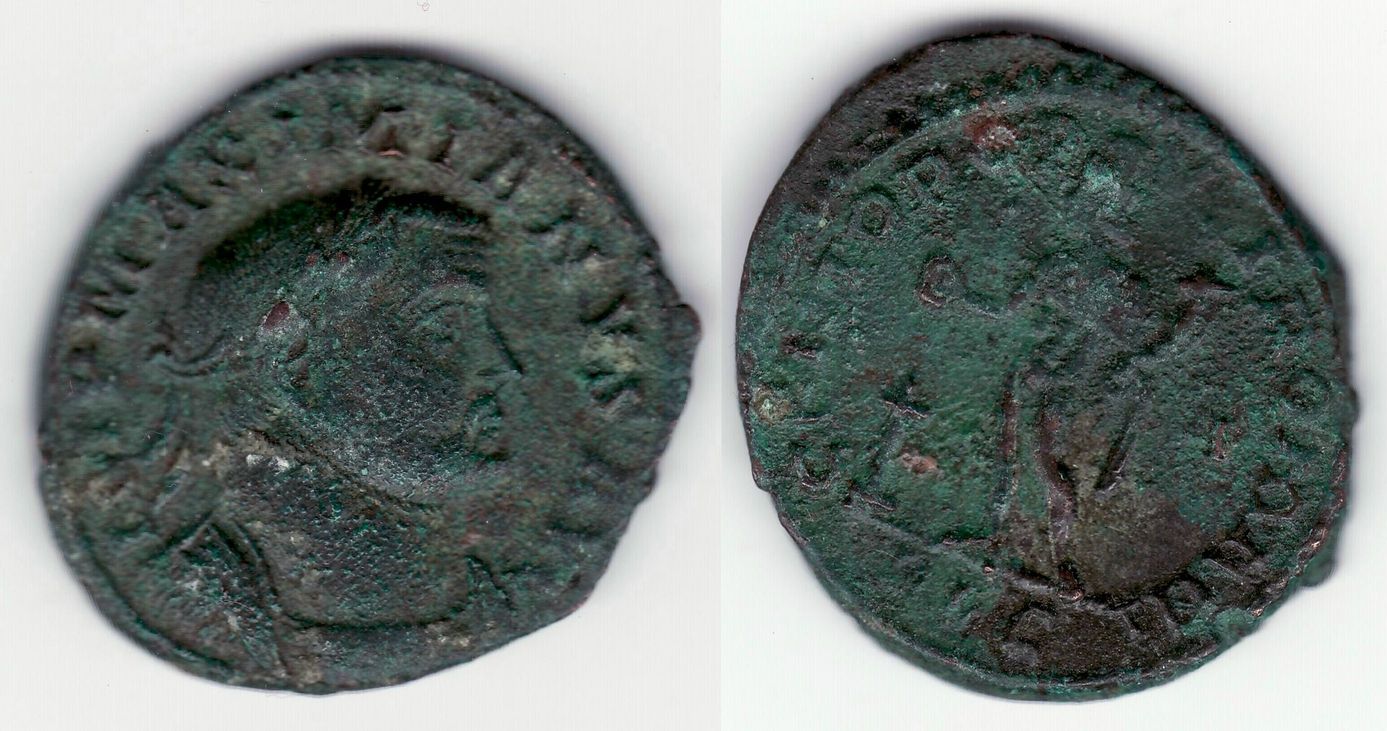

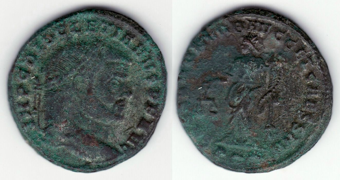

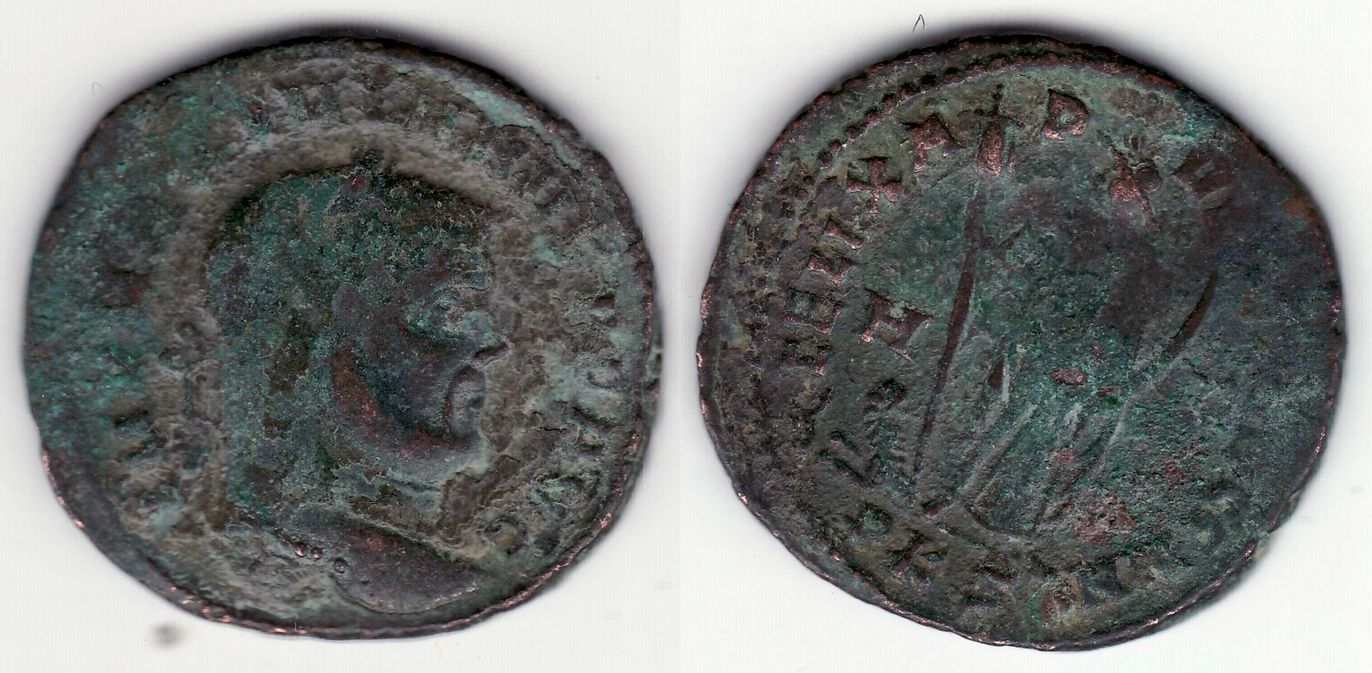

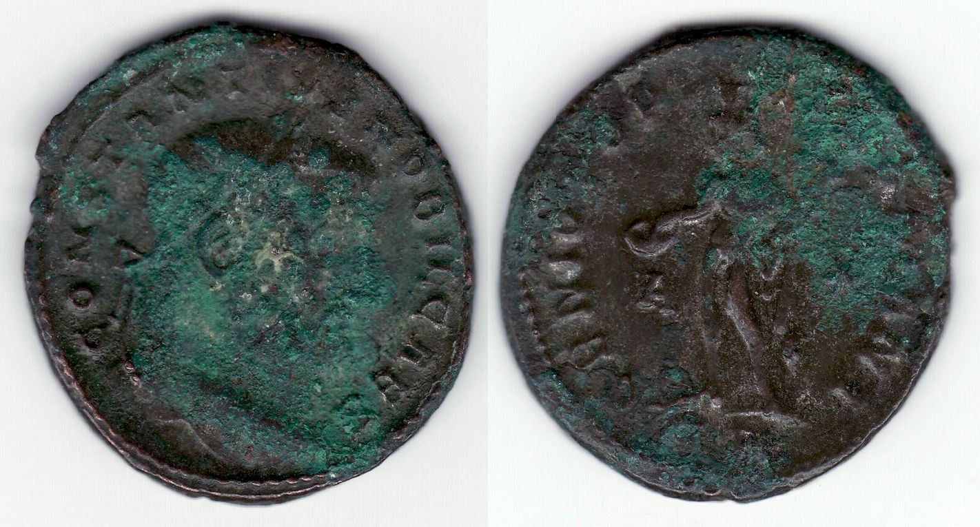

revin cu 4 piese noi
1. Diocletian mnt.Trier - Genio .... pare a fi o alta stanta pentru avers !?
2. Maximianus mnt.Lugdunum - Genio
3. Diocletian - Moneta .... ce monetarie este ?
4. Constantin I cel Mare sau Constantiu I ??
- 4
- _04_10.92gr 29.8x28.0mm.jpg (210.69 KiB) Vizualizat de 7241 ori
- 3
- _03_9.81gr 27.0x26.2mm.jpg (187.7 KiB) Vizualizat de 7241 ori
- 2
- _02_10.98gr 28.8x26.0mm.jpg (177.44 KiB) Vizualizat de 7241 ori
- 1
- _01_9.32gr 29.1x26.8mm.jpg (159.18 KiB) Vizualizat de 7241 ori
