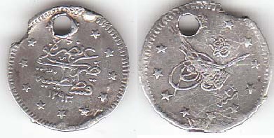

Buna ziua,
Am si eu nevoie de ajutor in identificarea monedei de mai jos.
M-ar interesa sa aflu anul inscriptionat pe ea, valoarea nominala, si orice alta informatie.
De asemenea as dori o parere legata de valoarea ei / lipsa valorii, dat fiind ca este gaurita.
Eu unul banuiesc ca valoreaza doar greutatea ei in argint, si nici aceea nu este foarte mare. :)
Multumesc anticipat.

1293 adica aprox. anul 1873.
valoarea nominala n-am reusit s-o identific.
valoarea de piata.... strict cea intrinseca (argint)
...parerea mea!

1293 indica doar anul inceperii domniei sultanului.
Mai apare parca un 32, ceea ce duce piesa in sec. XX (1906).
Pentru nominal - unu sau doi kurus. Daca aveti greutatea s-ar putea rezolva mai simplu.
E doar o opinie, sunt colegi pe forum mai specializati pe moneda turceasca.

Este o piesa de 1 sau 2 kurus ( daca are 15 mm diametru si 1,2 g este de 1 kurus daca are 18 mm si 2,4 g este de 2 kurus).
Piesa este emisa sub sultanul Amdulhamid II.
Pentru cei care nu cunosc doar, vin si cu explicatia anului. Are inscris anul 1293 ceea ce inseamna anul venirii pe tron a respectivului sultan, adica 1876, insa piesa este emisa in anul 32 al acestei domnii si asa ajungem la 1907. Aceasta moneda este emisa in 1907.
Formula e simpla, Anul AH il imultim cu 0.97 si adaugam 622 si se rotunjeste sub sau peste fractiile de 05.
In cazul de fata avem 1293 anul 32,
1293+32=1325 an AH
1325X0.97=1285,25
1285,25+622=1907,25
Deci, piesa "noastra" este emisa in 1907.
In privinta valorii, chiar daca este de 1 sau 2 kurus fara gaura ar fi valorat 3-4 euro.

da dar aceasta formula da eroare cu an de multe ori. si este vorba de ultimul an. deoarece nu se suprapune cu anul crestin.
