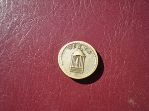

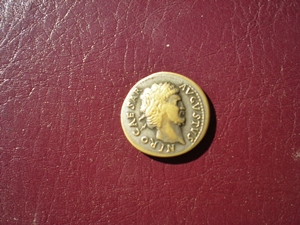

IMI CER SCUZE PT CALITATEA IMAGINII... PE PRIMA FATA SCRIE NERO AUGUSTUS CAESAR...IAR PE VERSO UN TEMPLU VESTA....AM GASIT MONEDA IN CATALOG DAR ESTE CAM SUBTIRE A MEA SI FOARTE BINE LUCRATA..(MONEDA AM GASITO ARUNCATA PE LA CINEVA ACASA...)

Dvs. vedeti o moneda "foarte bine lucrata" eu vad un fals urat.

Aldor scrie:Dvs. vedeti o moneda "foarte bine lucrata" eu vad un fals urat.

Eu spun ca in realitate arata foarte bine...(nu am reusit sa fac fotografii foarte bune...)scuze pt scris..

Subscriu la parerea lui Aldor. Moneda este un fals executat in metal de culoare galbena (probabil alama). Piesa autentica ar trebui sa fie de argint, cu un ton de culoare gri-mat, cu o uzura accentuata. Piesa dvs pare tocita ca si cum ar fi fost lovita cu ciocanul uniform. In plus, chipul lui Nero pe avers nu e dintre cele obisnuite.

Cacuci scrie:Subscriu la parerea lui Aldor. Moneda este un fals executat in metal de culoare galbena (probabil alama). Piesa autentica ar trebui sa fie de argint, cu un ton de culoare gri-mat, cu o uzura accentuata. Piesa dvs pare tocita ca si cum ar fi fost lovita cu ciocanul uniform. In plus, chipul lui Nero pe avers nu e dintre cele obisnuite.

Nu sunt colectionar asa ca nu prea ma pricep..detin intradevar cateva monede si medalii...nu va contrazic ....ce ma frapat si pe mine este ca partea cu chipul lui nero parca a fost suflata cu aur (posibil) in schimb reversul este argintiu...
Cred ca-i o imitatie de denar. E important sa dati si dimensiuni si daca puteti greutate. Normal daca are cca 19-20 mm e o imitatie de denar. Acel "aur" e de fapt metalul comun (probabil alama) iar acoperirea este argint (cum ar fi denarul autentic). Ar putea fi un "suberat" adica fals al epocii din metal comun acoperit cu argint insa dupa cum arata este falsul comun modern al acestor piese. Puteti sa cautati "nero denar*" pe sectiunea de falsuri de la forumancients:

Dupa parerea mea moneda pe care o aveti ar fi un fals turistic, desi nu se vede foarte bine. Oricum fata nu seamana de fel cu fata lui Nero de pe monedele originale. Ca vechime si dintre falsurile moderne unele pot avea si o suta de ani, nu toate falsurile sunt de cativa ani.

Eu nu am sustinut niciodata ca e autetentica....cred ca totusi dumneavoastra aveti dreptate..probabil este o amintire turistica ...s-au un fals facut mai demult...nu prea stiu sa fac fotografii cu camera digitala si nici pe site nu pot sa pun un format mai mare...
