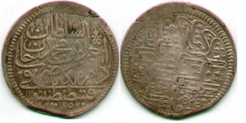

Rascolind in "mostenirea bunicii" - gluma gluma dar e pe bune - am gasit aceasta moneda care banuiec ca este un taler otoman. Este de argint si precum vedeti cam obosita. Dupa cum mi-a povestit bunica este gasita in Dobrogea, in pamant si crestatura este o urma de lopata provenita din "procesul" de dezgropare.
Va rog frumos sa ma ajutati s-o identific si eventual sa-mi fac o idee despre valoarea ei (mica, mare... :-)).
Nu am de gand s-o vand dar este indicat sa stim ce avem in colectie - nu?
Va multumesc!

este o moneda din argint emisa de Ahmed III, an hegira 1115 (1703AD), dar dupa poza nu-mi pot da seama ce piesa este. fie 1/2zolota (26-28mm si 7-10,5gr) fie un zolota (30 para) cu diametre de 41mm si greutati cuprinse intre 15-26gr. monetarie Constantinopol.

Ca pret o idee va poate da http://www.osmanliparalari.com/23-3ahme ... 40para.htm
La noi dupa cate stiu sunt mai ieftine decat pe site-ul de mai sus. Monedele Ahmed III apar la noi mai rar decat spre exemplu cele ale lui Mustafa III, Abdulhamid I sau Selim III.
E o moneda frumoasa, zic eu destul de bine conservata pentru astfel de monede, cu o patina ok si cu loc cunoscut de descoperire, deci o moneda pe care merita sa o pastrati (si mai ales sa o pastrati in starea in care este). Daca as mai colectiona monede otomane mi-ar fi placut foarte mult sa o am.

daca doriti o indentificare mai amanuntita, cum ar fi anul exact de emitere, am sa va rog ca imaginea din dreapta sa o mai postati odata , dar foto, piesa nefiind batuta in 1115 acela fiind anul inceperii domniei acelui sultan,

Din pacate nu pot produce o alta imagine din motive obiective.
Moneda este in familia mea de ceva timp (probabil de cand a fost gasita - dupa estimarea mea acum cateva zeci spre 100 ani) si va ramane in colectia mea asa cum am mai spus.
Nu am de gand sa intervin asupra ei - ca de exemplu sa incerc s-o curat. In acest caz si mie imi place asa cum este.
