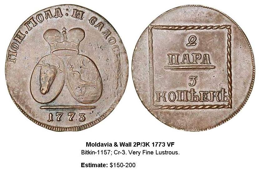

Rog evaluare calitate si pret ( orientativ fata de ce imagini am reusit sa postez ). Emisiune 1773 .
Greutate : 18 g, diametru 35mm, grosime 2mm .
Multumesc anticipat pentru ajutor .
Faustina
Antoninus Pius
personal nu-mi place moneda pentru ca a fost curatata chimic !
la piesele de bronz care sunt oxidate eu as prefera doar o curatare "fizica" cu o pierie
referitor la calitate - Good ... este sub Fine - pret 20 euro maxim
o imagine de pe net cu o piesa calitatea VF
VF
