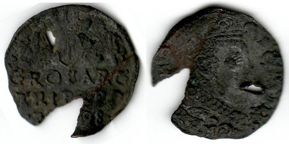

As dori sa-mi spuneti o parere daca acest gros este fals sau nu. Astept pareri.
Multumesc!

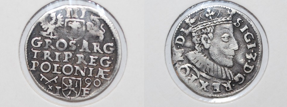

piesa e buna ! de ce ar fi falsa ? ... sunt mai rare falsurile la grosii polonezi ! :D
1590 - 3 Grosi - Sigismund III - mnt. Posen, cu siglele "I F"

Dubiile mele sunt:
-calul ar fi trebuit sa fie cu coada in jos, nu in sus, conform altor grosi pe care i-am vazut (acelasi an si monetarie)
-coroana de pe capul lui Sigismund ar trebui sa fie cu inima in mijloc, in loc de cruce (conform altor grosi idem sus)
In acelasi timp pare sa fie originala. Nu pot sa ma pronunt exact.
din punctul meu de vedere piesa e autentica !
nu cred ca exista catalog care sa cuprinda toate variantele !
"coada calului" NU este un semn ca piesa ar fi falsa !

Din pacate nu e fals...

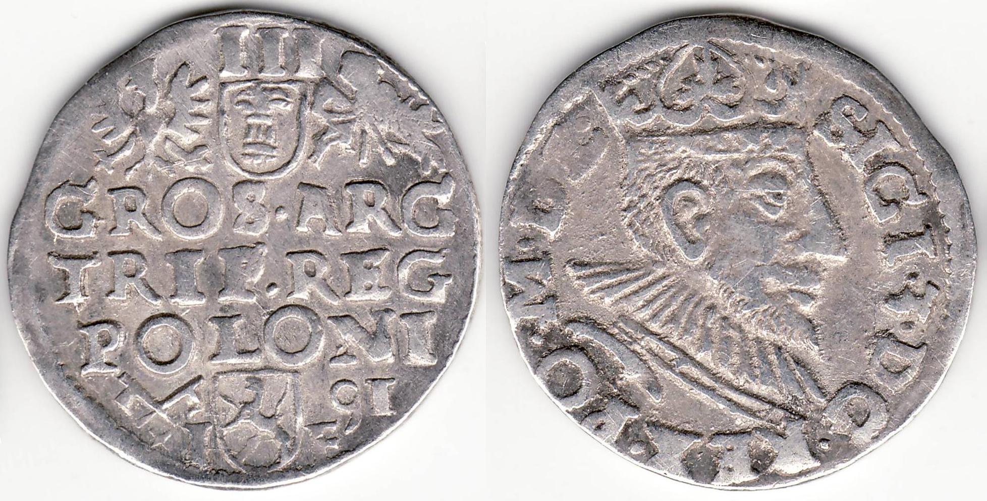

Sunt doua variante la 1590 Posen, din care numai una e catalogata. Din pacate nu am ambele piese. Aceleasi variante la 1591 Posen, cea din dreapta e necatalogata.
Piesa de jos e un fals de epoca.

1591
1591
1591
1591 - 3 Grosi - Polonia - Sigismund III - mnt. I-F.jpg (354.53 KiB) Vizualizat de 9260 ori
