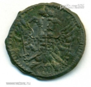

Anyaga: Réz. Súlya: 2.96 gr. Átmérője: 22 mm.
Állapota: GYÖNYÖRŰ, EXF!
Előlap: Gyöngykörben a koronás két-fejű sas látható, mellén a hasított magyar címerpajzzsal. A kétfejű sas lába között a farkára helyezve zárójelben fordított hármas számjegy van.

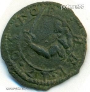

Hátlap: kettős gyöngykörben körirat: . FOR : BEL . 17 . 05 (a B betű fordított állású és az L szára jól látható a gyöngykörön).A mezőben felhőből kinyúló, kardot tartó könyökben behajlított meztelen kar.

A körirat szövegének a F O R : BEL olvasata található, a B betű fordított állású és az L alsó szára jól látható a gyöngykörön. Ez a rövid szöveg nyilvánvalóan rövidítésként értékelhető, és a helyes olvasat a latin nyelvből magyarázható. Alighanem a FORTITU- DO (bátorság) és a BELLO (harcolni) szavak bújnak meg e rövidítés mögött, vagyis a körirat "Bátran harcolj!" értelmezéssel oldható fel. Ez az értelmezés összhangban áll az éremképpel.
Bár maga a szimbólum régebbi, közvetlen előképei a visszafoglalási, felszabadítási érmeken találhatóak meg. A kétfejű sas mellén a magyar címer egyértelművé teszi, hogy magyarországi használatra szánt, ERDÉLYI veretről van szó. Ikonográfiai szempontból érdekes ez a címerváltozat, - a hasított magyar címerpajzs - mivel a kétfejű sas mellére helyezett, magyar címerpajzs önállóan csak az Erdélyi veretek egy részének esetében került a kétfejű sas mellére.
Mindkét lapon található egy-egy vésési hiba - a fordított hármas és az ugyancsak fordított B betű -, de mégis verdei munkára utal a viszonylag igényes vésés és az, hogy a darab hengeres verőgépen készült.

grossvs
Mesaje: 61
Membru din: 17 Iul 2009, 20:27
Mesaj de grossvs »
Buna ziua !
Piesa respectiva este listata de ceva vreme pe un site de licitatie din Ungaria. In momentul primei aparitii au fost ceva discutii pro si contra despre autenticitate.
Interesant este faptul ca vanzatorul nu are nici un calificativ si vinde multe piese scumpe, rare sau chiar trecute ca unicate. (de ex. XII gros Apafi 2 bucati, proba monetara Rakoczi, X si XX poltura Rakoczi cu contramarci ).
Cu stima,
Vazusem si eu piesa cu ceva (mult) timp in urma, dar cum prima impresie a fost ca ceva nu e in regula cu ea, nu am mai studiat-o. Tracand peste povestea cu originea piesei ("...dintr-o veche colectie din Baia Mare..."), care am mari rezerve ca e adevarata, e ciudat si faptul cum de a ajuns pe acel site de licitatii unguresc (gen cum e okazii la noi), si de ce nu la unul din multele case de licitatii unguresti (Nudelman, Pannonia Terra, Darabanth, etc), unde se putea obtine un pret mult mai bun pe el. Asta daca nu existau atatea semne de intrebare cu privire la autenticitatea ei. Ce e cel mai ciudat, daca este intr-adevar vorba de o proba iesita de la o monetaria a curutilor, din timpul rascoalei din 1703-1711, ce cauta vulturul bicefal, simbolul imperialistilor - dusmanii de moarte ai curutilor - pe o moneda emisa (sau care urma sa fie emisa) de curuti.
BogdanC
Mesaje: 448
Mesaj de BogdanC »
In special reversul mie imi da impresia de moneda turnata in tipar (bivalv), eventual cu ceva presiune aplicata. Partea cu acvila bicefala pare sa fi fost in jos la turnare.
