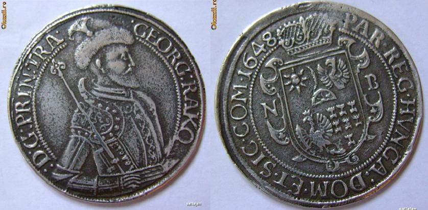

Ce parere aveti despre acest taler http://www.okazii.ro/catalog/41743811/M ... -1648.html ?
KLARK
Mesaj de KLARK »
Pare fals. Insa nu se stie niciodata... :roll:

Parerea mea este ca piesa este fals.
andi_codescu
Localitate: Valenii de Munte
Mesaj de andi_codescu »

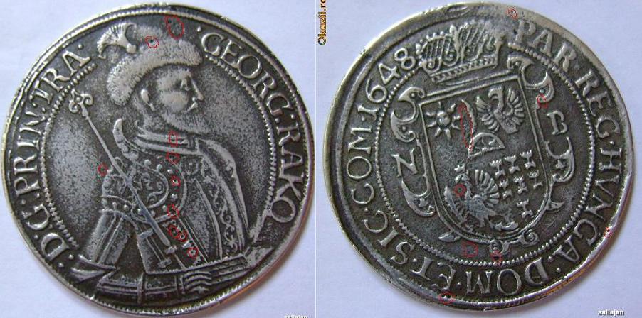

Turnata. Porozitatea este evidenta.

E autentica as zice, dar trecuta prin foc- de acolo porozitatea. Are literele mult prea puternic imprimate in comparatie cu restul flanului unde prezinta o porozitate accentuata. Cu alte cuvinte la cat de poroasa este prin unele locuri nu ar fi avut cum sa fie realizate atat de precis detaliile daca tehnica de executie era turnarea.

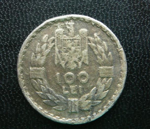

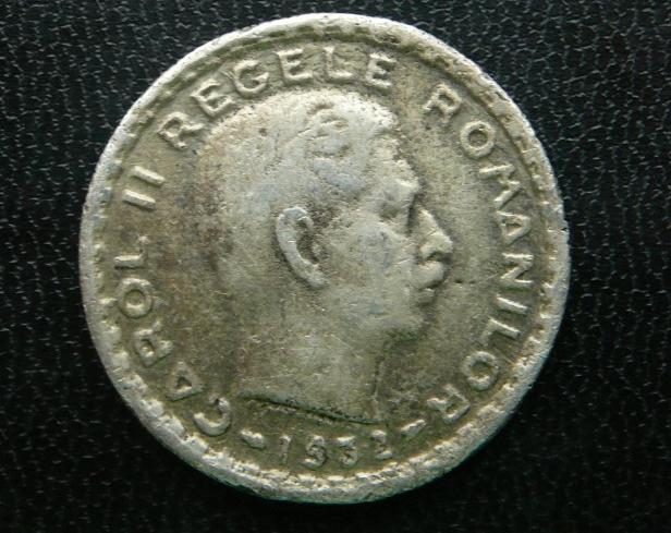

Am un fals la 100 lei 1932, de epoca in schimb, mai slabut ca lucratura, care se cam potriveste explicatiei dvs. Poate s-au mai imbunatatit tehniciile de falsificare.
100 lei 1932 turnata-b.JPG (55.84 KiB) Vizualizat de 20285 ori
100 lei 1932 turnata-a.JPG (64.96 KiB) Vizualizat de 20285 ori

Nu incerc sa conving pe nimeni... In opinia mea moneda este 100% originala. Nu toate monedele poroase sunt si turnate. In cazul thalerului de trans literele si detaliile pleaca la 90 grade din flan, stilul corespunde perioadei respective pt acest gen de piese iar porozotatea este prezenta in special in centrul campului, mai putin pe margini, fenomen tipic pt piesele arse. Daca era turnata ar fi avut acelasi aspect ca 100/1932: litere si detalii scurse, material "fierband", etc.

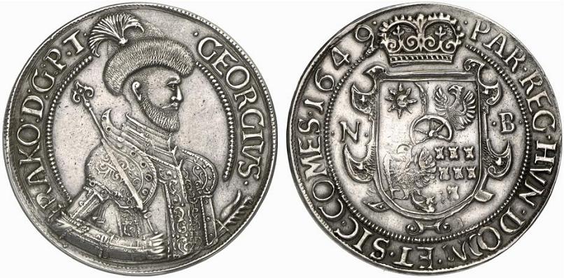

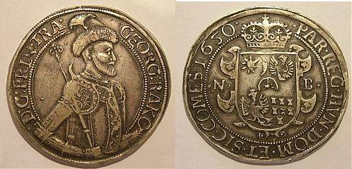

Nu am gasit decat o poza pe portal si una cu un taler asemanator pe coinarchives. Am facut o comparatie intre ele... tot nu imi place cum arata.
Taler okazii.jpg (74.78 KiB) Vizualizat de 20188 ori
Nu se poate da un verdict doar dupa poza asta, fara o analiza la lupa puternica, cantar, etc. Dar am mari indoieli ca ar fi autentica.

Felicitari domnul Mike pentru poza,cred ca aceasta poza a dat verdictul!!
