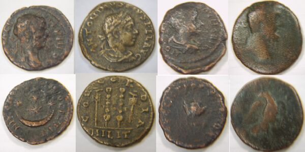

Descrierea monedelor din imagine este urmatoarea:
"patru monede provinciale romane emise in cetatile Nikopolis si Markianopolis:
1. Caracalla - revers Luna in crestere cu patru stele.
2. Elagabal - stindarde militare.
3. Geta - ciorchine de struguri.
4. Commodus - revers Aquila romana.
marimile lor sunt intre 18-20 mm"
Aduc in discutie piesa nr. 2 a carei inscriptie (CONCORDIA MILIT) si reprezentare pe revers am gasit-o numai pe denarii de la Elagabal (Antiohia, RIC 187). Presupun ca daca ar fi fost provinciala, fie din Nikopolis fie din Markianopolis, inscriptia ar fi fost cu litere grecesti. In ceea ce priveste culoarea mai galbuie pare a fi bronz. Ce parere aveti?
lot pro.jpg (34.63 KiB) Vizualizat de 13926 ori
In general piesele de genul asta sunt fie miezuri de fouree fie "limes denarii". Adica fie odata au fost acoperite cu un strat oarecare de argint ("fals" antic - oficial sau nu) fie au fost batute la limitele imperiului, din bronz.
