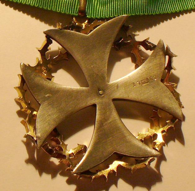

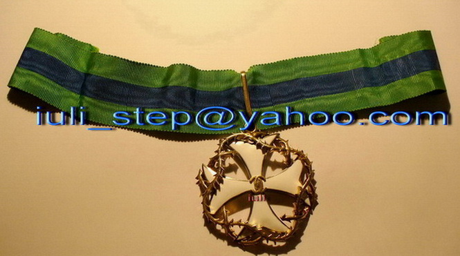

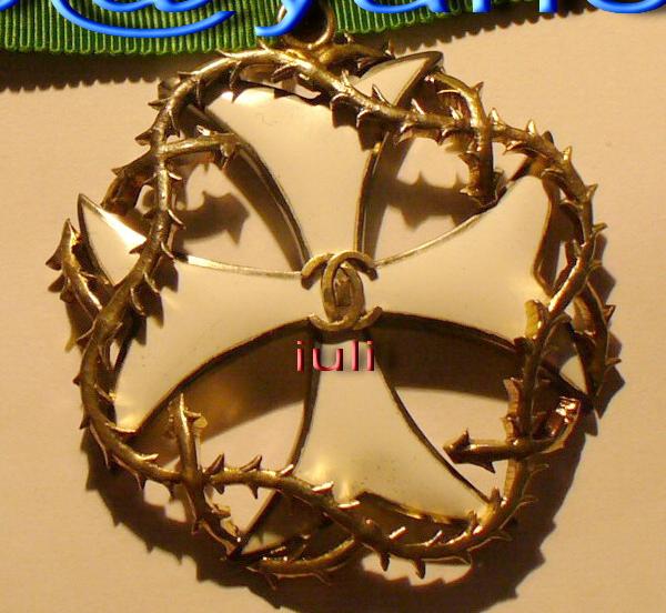

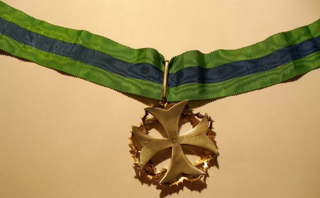

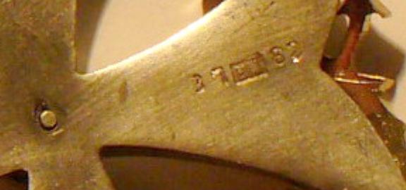

as dori sa stiu daca acest ordin este autentic sau fals. As mai vrea si niste detalii despre acest ordin si un pretz. Iulian :D pe spatele decoratiei sunt 3 pansoane. ele sunt in aceasta ordine : 37BW82. as dori sa stiu ce inseamna .

Latimea panglicii nu pare sa fie potrivita cu marimea insignei. Care sunt dimensiunile insignei si ale panglicii?

Alex scrie:Latimea panglicii nu pare sa fie potrivita cu marimea insignei. Care sunt dimensiunile insignei si ale panglicii?
latimea panglicii este de 30 mm,laturile decoratiei sunt 45 mm pe 45 mm latime.

iuli constantin scrie:latimea panglicii este de 30 mm,laturile decoratiei sunt 45 mm pe 45 mm latime.
Insemnul gradului de comandor este descris ca avand 50 mm diametru si o panglica de 43 mm.
Panglica lata de 43 mm ( 14 mm verde + 15 mm albastru + 14 mm verde )
( de la 30 mm la 43 mm este o " mica " diferenta )

iuli constantin scrie:as dori sa stiu daca acest ordin este autentic sau fals, pe spatele decoratiei sunt 3 pansoane. ele sunt in aceasta ordine : 37BW82.latimea panglicii este de 30 mm,laturile decoratiei sunt 45 mm pe 45 mm latime. as dori sa stiu ce inseamna .
Deci , dv ne-ati bucurat cu niste scanuri ale unui ordin romanesc extrem de rar in in toate gradele,mai ales in gradul de Comandor precum este piesa din imagine.
Deoarece acest ordin este o inventie a lui Carol 2 si se decerna numai cui voia "muschiul lui"(proprio motu),nu prea exista multa informatie ceea ce priveste aceasta decoratie.
-Calianu precizeaza ca piesa ar trebui sa fie de 50 mm dar nu da date ceea ce priveste panglica.
-Klietmann sustine ca piesa ar trebui sa aiba 43 mm si panglica la fel,tot 43 mm.
- In Safta/Jjipa marimea piesei este de 50 mm si panglica de 43 mm
Deci marimea piesei dv nu prea difera de datele din carti! In cazul decoratiilor exista abateri la marime, daca piesa este cu 2-3 mm mai mare sau mai mica nu inseamna ca trebuie sa fie si falsa!
Totusi , ceea ce vad in aceste poze ma face sa cred ca este vorba de o replica moderna, relativ bine facuta. Spun relativ pt ca pe revers se vad dungi de finisare orientate toate in aceeiasi directie, probabil ca a fost data la perie.Nitul cu care este prins cifrul lui C2 ...lasa de dorit...poansonul vrea sa-l imite pe de la Casa Weiss (BW) dar din cate stiu poansonul original era HW si nu BW !
Si executia poansonului lasa de dorit, pare mai mult a fi o tentativa de a grava aceasta serie decat un poanson.
Pe avers,ramurile cu spini sunt cam butucanose, nu sunt finisate! Se vad numai spinii laterali! Pieslele vechi au ramurile lucrate in detaliu, se vad si nervurile si spinii gravati in planul orizontal.
Panglica este cam ingusta ,unele din replicile moderne sunt de 30mm.
Sorry, personal o consider o replica.

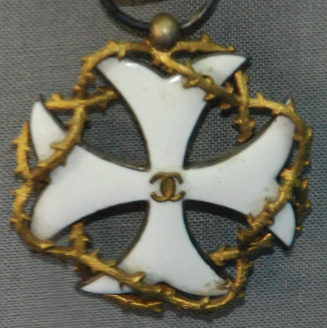

Uitati aici un Cavaler original din colectia unui muzeu din tara, din pacate n-am un scan mai bun.Se vad nervurile de care spuneam...,deci la comandorul dv ar trebui sa fie foaaarte vizibile!

Ma alatur si eu parerii exprimate de tripleseven. Ordinele carliste au fost acordate cu parcimonie si informatiile despre piesele autentice sunt foarte greu de gasit. Din pacate raritatea pieselor de referinta face ca identificarea eventualelor copii sa fie foarte dificila. De aceea orice exemplar care apare trebuie abordat cu prudenta.
tripleseven scrie:poansonul vrea sa-l imite pe de la Casa Weiss (BW) dar din cate stiu poansonul original era HW si nu BW !
Exista piese cu marcajul "BW", semnificatia poansonului fiind "Bijutier Weiss". Dar lasand asta la o parte si mie mi se pare suspect marcajul piesei: cifrele sunt neregulate si par mai curand gravate decat marcate.
Chiar si inelul de suspensie mi se pare un pic prea "subtire".
