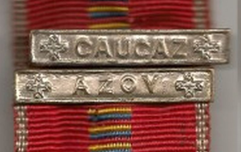

Bofana scrie:Medalia esste 100 % replica, panglica 90 % fake, iar baretele sunt inconsistente cu originalele, deci si ele sunt replici IMO.
Acum ce sunt? Replici sau "fake-uri"?
Panglica poate sa fie din lotul produs in 57 in Germania. La targurile din vest se mai poate cumpara si acum aceasta panglica la metru !
Ceea ce priveste baretele,eu nu mi-as da parerea definitiva uitandu-ma numai la poza de slaba calitate postata de vanzator. Este posibil totusi ca baretele sa arate mai bine daca le vedeti live !

Baretele de pe okazii - detalii grosiere.

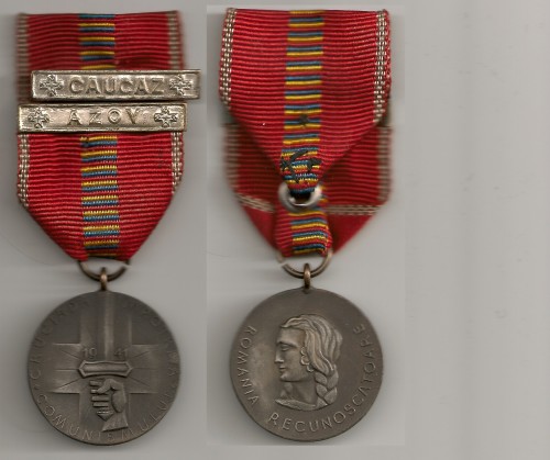

Barete Originale - set 1 (detalii foarte clare)
sursa - http://www.worldwar2.ro/forum/index.php ... st&p=49240
Ultima oară modificat 07 Apr 2009, 19:10 de către Bofana, modificat 1 dată în total.

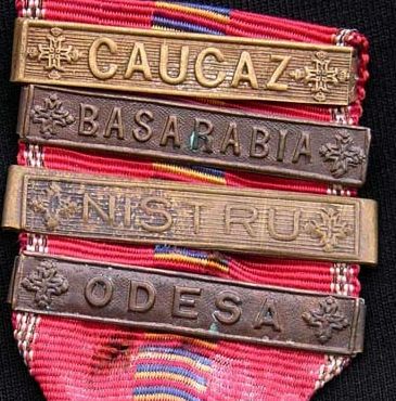

Barete originale 2 (cu patina, dar totusi se observa detaliile de finete).
sursa - http://www.worldwar2.ro/forum/index.php ... st&p=29126

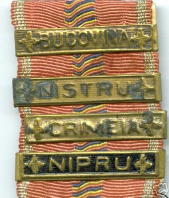

Barete originale 3.
ca o concluzie, primul lucru care il fac cand ma uit la aceste barete, ma uit la detaliile celor 2 insemne Mihai de pe margine, sau "cruciulite" daca e sa o luam grosso modo.
sursa - http://home.att.net/~ordersandmedals/romania3.htm
Ultima oară modificat 07 Apr 2009, 19:11 de către Bofana, modificat 1 dată în total.

In ceea ce priveste "compleul" de pe okazii, acesta este un "combo" din punctul meu de vedere. Medalia si panglica pot fi o varianta 57 (Si aici se poate discuta mult si bine, deoarece dupa 24.08.1944 purtarea ordinelor si medalilor romanesti a fost interzisa prin ordin direct OKW, iar mentionarea acestora in Soldbuch si Wehrpass taiata. Veteranii germani nu prea poarta decat in cazuri rare "cruciada"), deci o replica, iar baretele sunt fake-uri, augmentand ideea unui combo atractiv, care sa aduca cat mai multa valoare vanzatorului.
