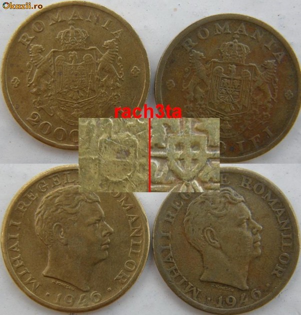

Am postat o poza cu 2 exemplare din 2000 lei 1946, batute destul de
defectuos,care prezinta unele diferente (erori) fata de standard.
http://www.hostimage.eu/show.php/43592_2000.jpg.html
Moneda din stanga prezinta in sectorul dreapta jos al scutului mijlociu, stema
Ardealului foarte defectuos imprimata.
Liniile transversale ale scutului mare sunt inexistente (se pierd) in zona
cuprinsa intre gatul acvilei si aripa stanga.
Moneda din dreapta prezinta scutul cu armele Casei de Hohenzollern
redesenat, mai ascutit in partea de jos.Stemele provinciilor istorice sunt
redesenate mai rudimentar, cu pierdere de detalii.Stema Ardealului lipseste,
sunt restante unele urme ale ei. Semiluna din dreapta capului de bour
(sectorul dreapta sus al scutului mijlociu) e deformata , avand aspect de
virgula.
Crucea din varful coroanei e separata de coroana.
Partile inferioare ale cuvantului LEI sunt foarte slab reliefate.

Imi permit sa postez imaginea domnului rach3ta care ilustreaza foarte bine cele doua variante:
http://www.okazii.ro/catalog/35620950/2 ... iante.html
