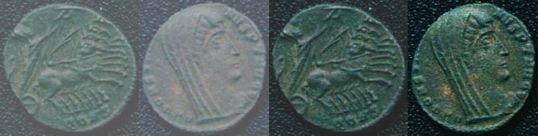

Dragi prieteni, m-am gandit sa deschid un topic legat de felul cum imaginea poate afecta parerea despre o moneda sau obiect numismatic. Cred ca aveti si voi destule de zis aici, dar pentru inceput vreau sa postez un scan real al unei monede versus unul prelucrat intru sporirea apetentei pentru ea (intr-o eventuala vanzare). Ce parere aveti? V-ar tenta mai degraba prima imagine sau a doua (diferenta e vizibila mai ales la av)?
- compar.jpg (28.97 KiB) Vizualizat de 14713 ori
Asa si este, daca scopul imbunatatirii artificiale a imaginii e vanzarea cu mult peste valoarea reala e frauda (la exemplul meu aversul are o patina "imbunatatita" in a doua imagine - dupa cum se poate observa). De aceea mai fac observatii uneori incomode pentru unii pe okazii (nici nu ma prea pot abtine
). Subiectul e de interes (cred eu) pentru ca si pe ebay exista multe imagini prelucrate ale unor piese care in realitate nu arata deloc asa cum sunt prezentate. Oricum exista si reversul, multi nu stiu sa-si prezinte piesele pe care le au de vanzare si uneori constati ca ai luat ceva care arata mult mai bine in realitate.
Cred ca pozele pot fi mai inselatoare decat scanurile (exceptand, desigur scanurile "retusate"). La poze, cine se pricepe, poate utiliza lumina pentru a obtine rezultate "artistice". Pe ebay sunt destul de multe monede romanesti fotografiate foarte frumos, desi piesele sunt slabute.
Si eu am cumparat relativ recent un 250 lei 1939 care in poza parea aproape necirculat. Vanzatorul insa a fost de bunacredinta si cand ne-am intalnit, din proprie initiativa a spus ca i-a iesit o poza mai buna decat realitatea. De altfel mi-a dat posibilitatea sa renunt la moneda, iar eu nefacand asta mi-a oferit un bonus.
