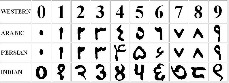

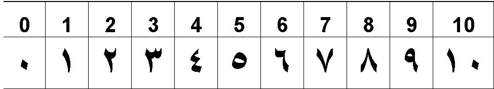

In plus, numeralul arab tradus si metode de calcul pentru ani pentru diverse tari islamice poate i-ar ajuta pe multi sa-si pozitioneze moneda pe axa timpului.
Asa s-ar evita si preturile fabuloase pentru monede de secol 14 la ei, secol 21 la noi.
LE: L-a adaugat si eu, imi par mai clare cifrele din Arial.

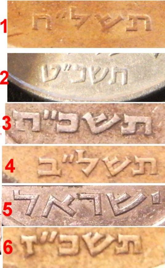

Sper ca nu savarsesc vreo blasfemie daca postez dilemele mele ebraice intr-un topic cu enigme arabe.
"Colectia" mea cuprinde 7 monede israeliene, n-am reusit sa identific anul de emitere pentru nici una din ele. Am incercat o "evaluare" pe mesaj privat (la un membru cu vechime de pe forum) insa am fost sfatuit sa cer ajutor colectiv.
Asadar poate este cineva dispus sa-mi dateze monedele si (ca bonus) sa-mi explice procedeul.
Eu cu tabelul cifrelor ebraice in brate le-am citit de la dreapta la stanga, de la stanga la dreapta si tot nu m-am dumirit, presimt ca si evreii au proprii ani de referinta dar n-am reusit sa gasesc echivalentul la anul "GMT"
Asadar citit de la dreapta la stanga si scris de la stanga la dreapta mie mi-a iesit astfel:
1. 4338
2. 4329
3. 4328
4. 4332
5. 4319
6. 4329
7.??? la acesta nici macar nu m-am prins unde-i trecut anul.
1. 4338
2. 4329
3. 4328
4. 4332
5. 4319
6. 4329

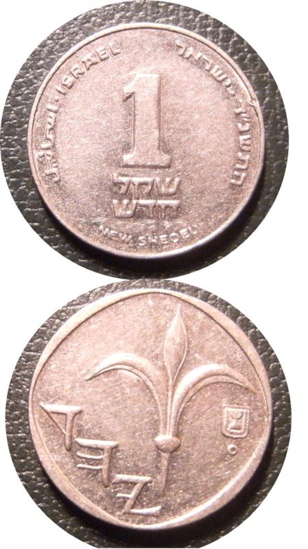

Pentru piesa nr. 1: aveti 6 semne
- primul din dreapta = 400
- al doilea din dreapta = 300
- al 3-lea din dreapta = 30
- al 4-lea si al cincilea = 10, *2=20
- primul din stinga = 8
Le adunam pe toate = 758.
Mai adaugam 5000 (cere de obicei nu se scrie, dar uneori apare pe cea mai din dreapta pozitie, ca pe piesa de 1 sechel nou, in dreptul orei 4) = 5758.
Anul nostru nu corespunde exact cu al lor, dar orientativ 5760 = 2002.
La celelalte trebuie procedat asemanator.
Sper ca nu am gresit pe undeva, sint cam obosit acum.
In imaginea nr. 5 nu e anul, ci scrie Israel.
