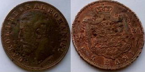

Tudor C scrie:Si dupa:
BogdanC scrie:Oricum culoarea monedei se va inchide in timp.
Cam asa arata moneda dupa 8 luni (moneda de la pagina 3):

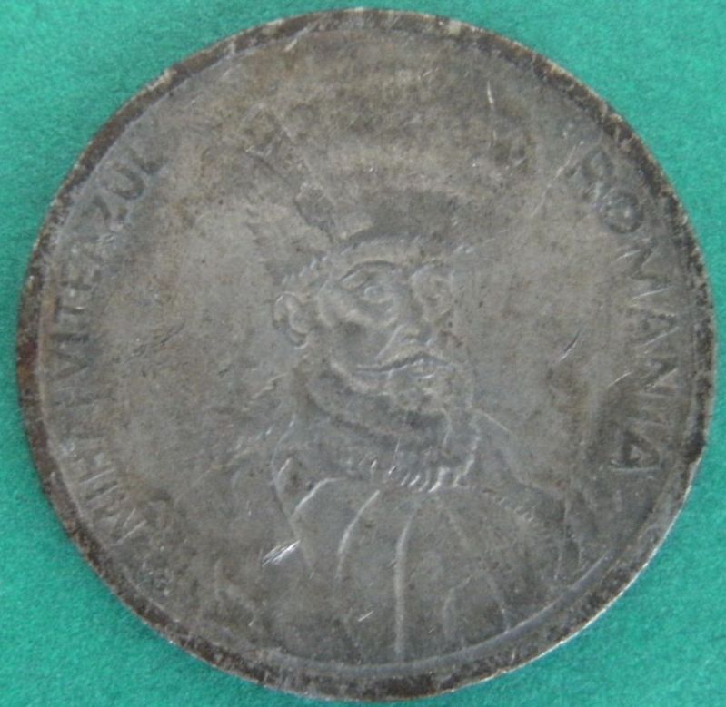

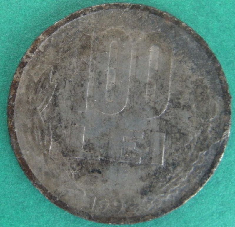

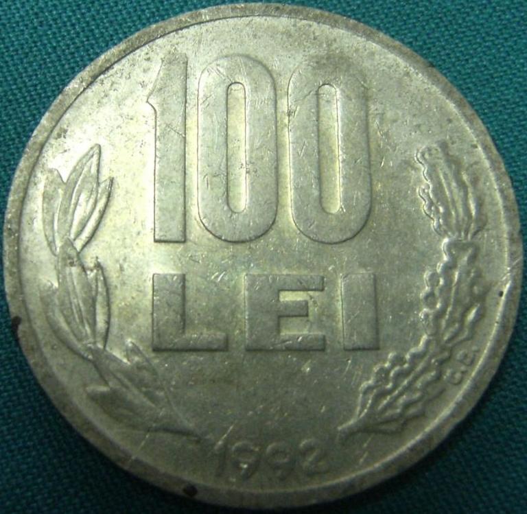

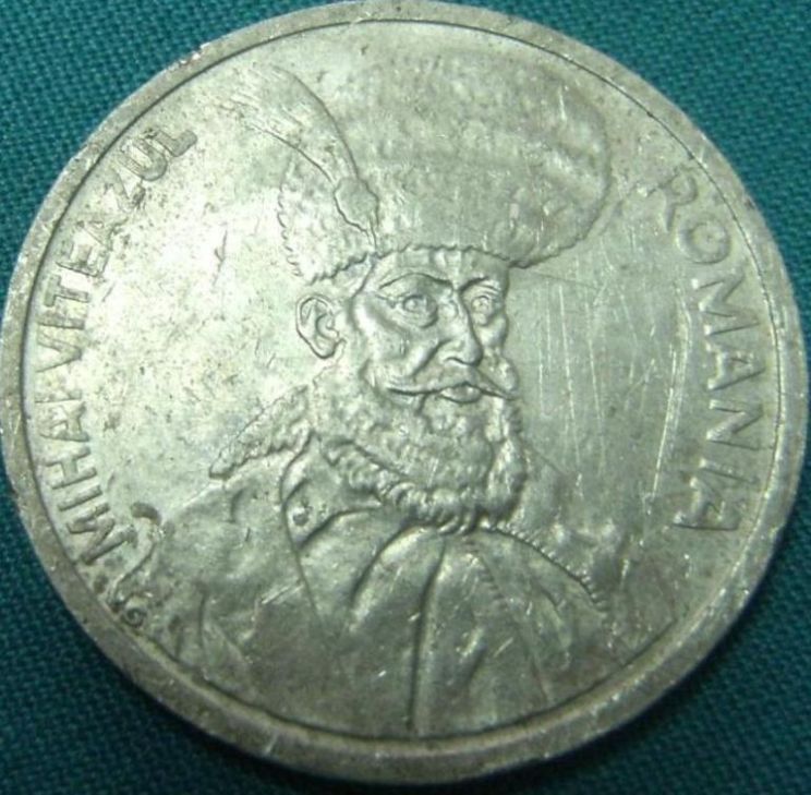

Moneda a fost spalata cu apa si sapun dar starea jalnica nu s-a ameliorat foarte mult, am apelat la imbaierea in Coca-Cola. Foto sunt inainte si dupa baie.
Moneda a fost scufundata in Cola timp de trei zile (doar dupa 3 zile mi-am amintit de ea deci nu stiu amanunte despre evolutia "corodarii"), dupa extragere am sters cu un servetel de hartie.
Conditiile de fotografiere nu sunt identice dar totusi efectul este vizibil, sunt consumator de Coca-Cola dar "reclama" este strict modelistica.
P.S. Sfat pentru utilizatorii metodei "Cola" : Fiti generosi cu cantitatea de lichid si asezati moneda pe cant, prin evaporare aceasta zeama lasa un depozit destul de aderent ce necesita frecare cu periuta pentru indepartarea depozitului (am patit cu 25 ore 1967, Danemarca, dar pe atunci nu aveam posibilitate de foto).

Interesanta metoda si ieftina...
badin19
Mesaje: 853
Localitate: Dr. Tr. Severin
Mesaj de badin19 »
și diferențele destul de mari!
Divide et impera
claus
Mesaj de claus »
mi se pare ca mai bine arata inainte
