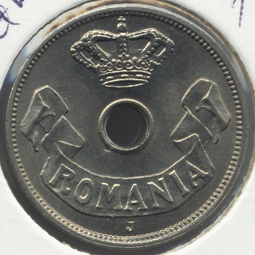

BU-MS 66 sau peste = moneda perfecta, luata cu mina din matrita.
BU-MS 65 = piesa superba ( relief+luciu cimp ), cu ochiul liber nu vezi o zgirietura clara( 50 bani 1910, Rv. ).

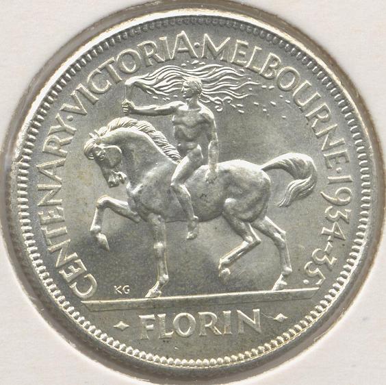

BU-MS 64 = moneda deosebit de curata, numai putine urme ( puncte, linii fine ) de contact ( vezi Australia, 3 pence 1910 , Florin 1934-35 ).
BU-MS 63 = luciul si relieful top, mai curata decit " necirculatul ".
UNC = piesa transportata de la monetarie la banca, are urme de sac
( puncte si zgirieturi mai mici ), luciul orig. este de 100% ( 20 bani 1906J
avers, 1 crown 1937, Australia ).
Am postat aici in mod special doua monede din material diferit, Cu-Ni si Ag, Moneda de 20 bani pare mai curata si asta din cauza aliajului.
Ea are niste contacte, dar ele-s mai finute datorita metalului, desi a fost transportata in sac pina la banca. In cazul monedei de 1 Crown trebuie sa se tina si putin cont de metalul si marimea ei.
Important :
O moneda pe poza arata mai bine decit in realitate !

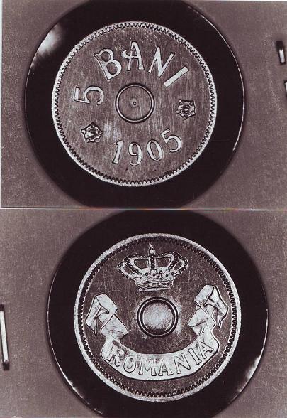

5 Bani 1905, proba aur fara gaura.JPG (58.55 KiB) Vizualizat de 18474 ori

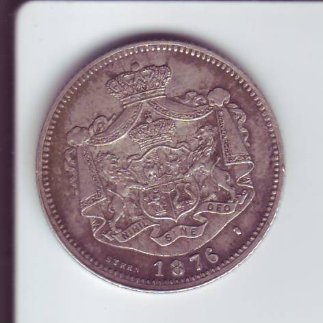

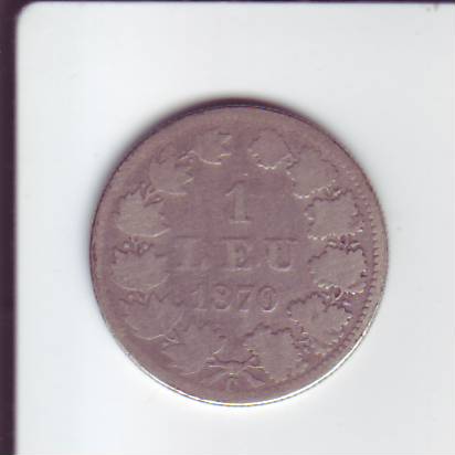

1 Leu 1876 a.JPG (33.23 KiB) Vizualizat de 18474 ori

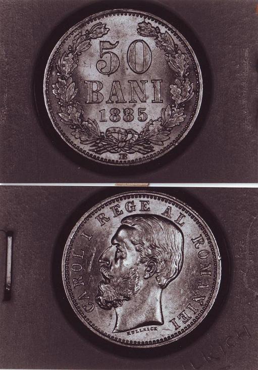

Recunosc ca mi-a luat ceva timp sa fotografiez si sa pregatesc imaginile , dar , zic eu , se merita.
Prima piesa prezinta o superba patina aurie , se poate vedea si din poze
A doua piesa este un aUNC , posibil curatata cu zeama de lamaie
A treia eu o gradez XF
A patra VF
A cincea piesa este un F
Sper sa va placa :D
XF
XF
aUNC - Posibil curatata ?
UNC - Patina aurie
UNC - Patina aurie
UNC - Patina aurie
UNC - Patina aurie

Continuarea
Fine
Fine
Fine
Fine
VF
VF
VF
VF

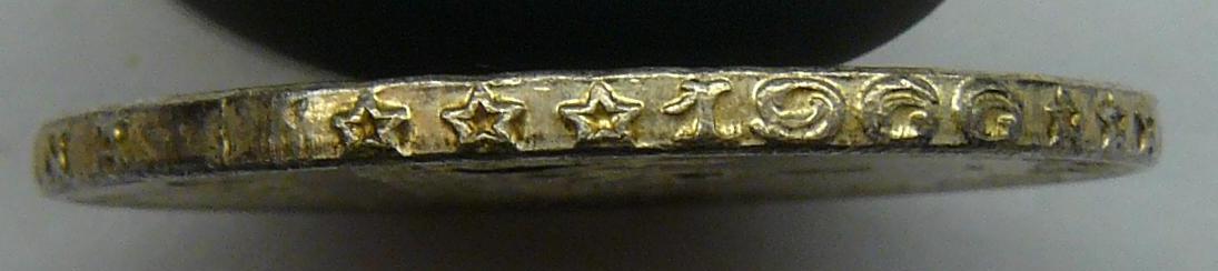

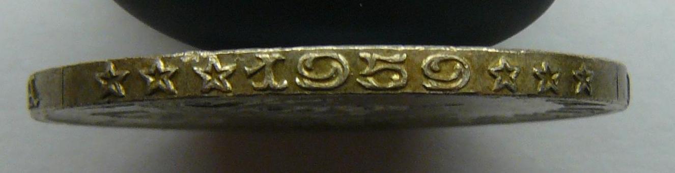

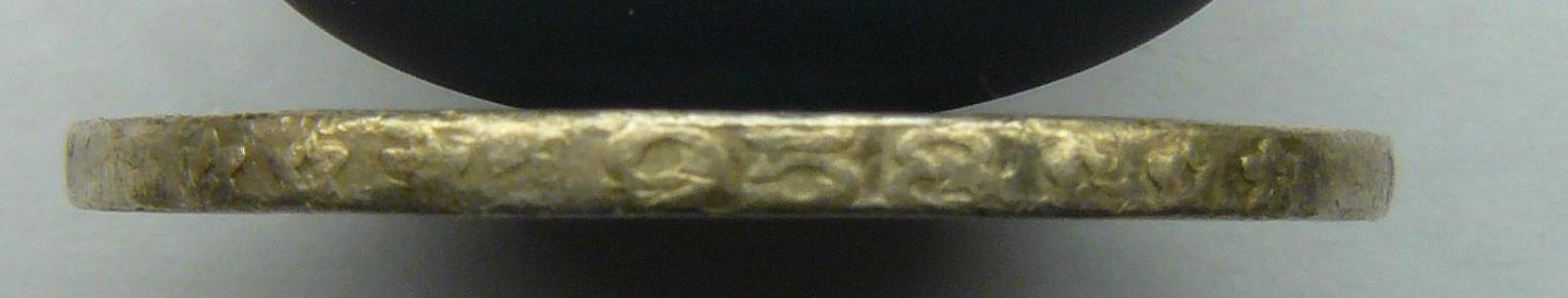

In continuare prezint si muchiile monedelor in ordinea de mai sus (UNC - F)
Fine
Fine
VF
VF
XF
XF
aUNC
aUNC
UNC - Patina aurie
UNC - Patina aurie

1 leu 1876- XF
50 bani 1885-AU
25 bani 1953-XF
1 leu 1870- F-
frumoase toate piesele, foarte buna ideea cu o poza a aceleiasi monede in diferite stari
